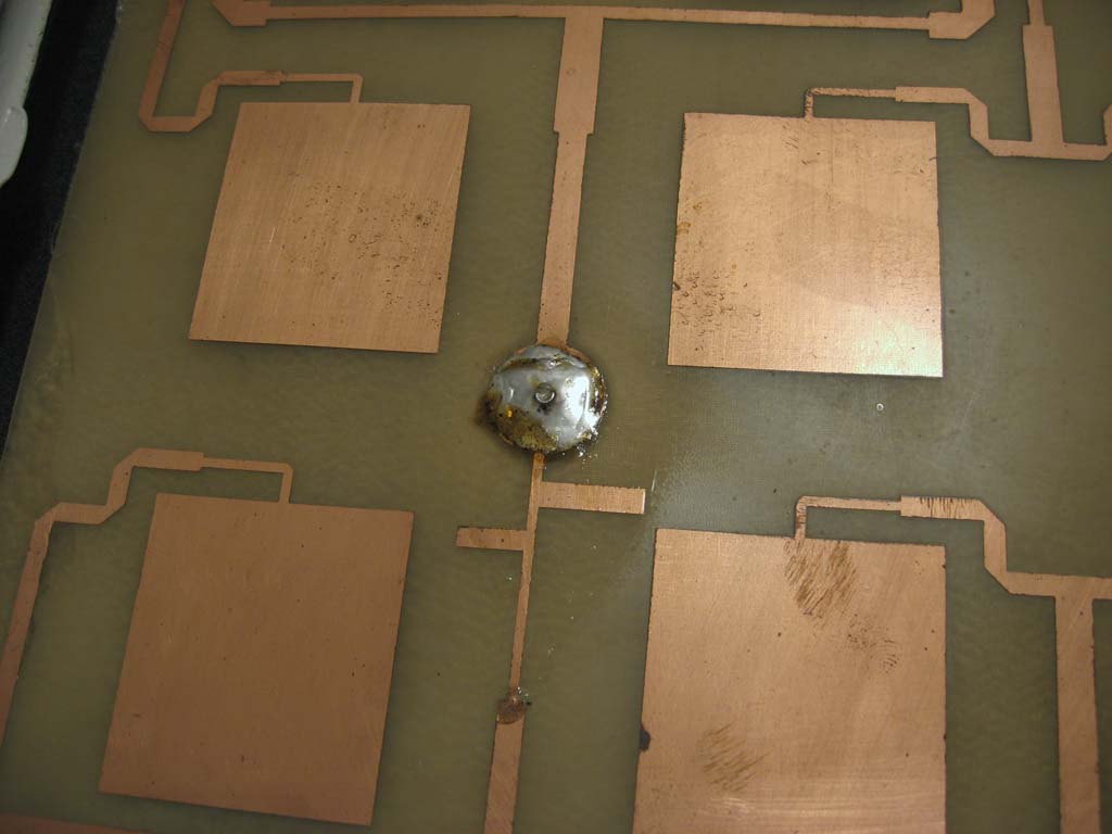

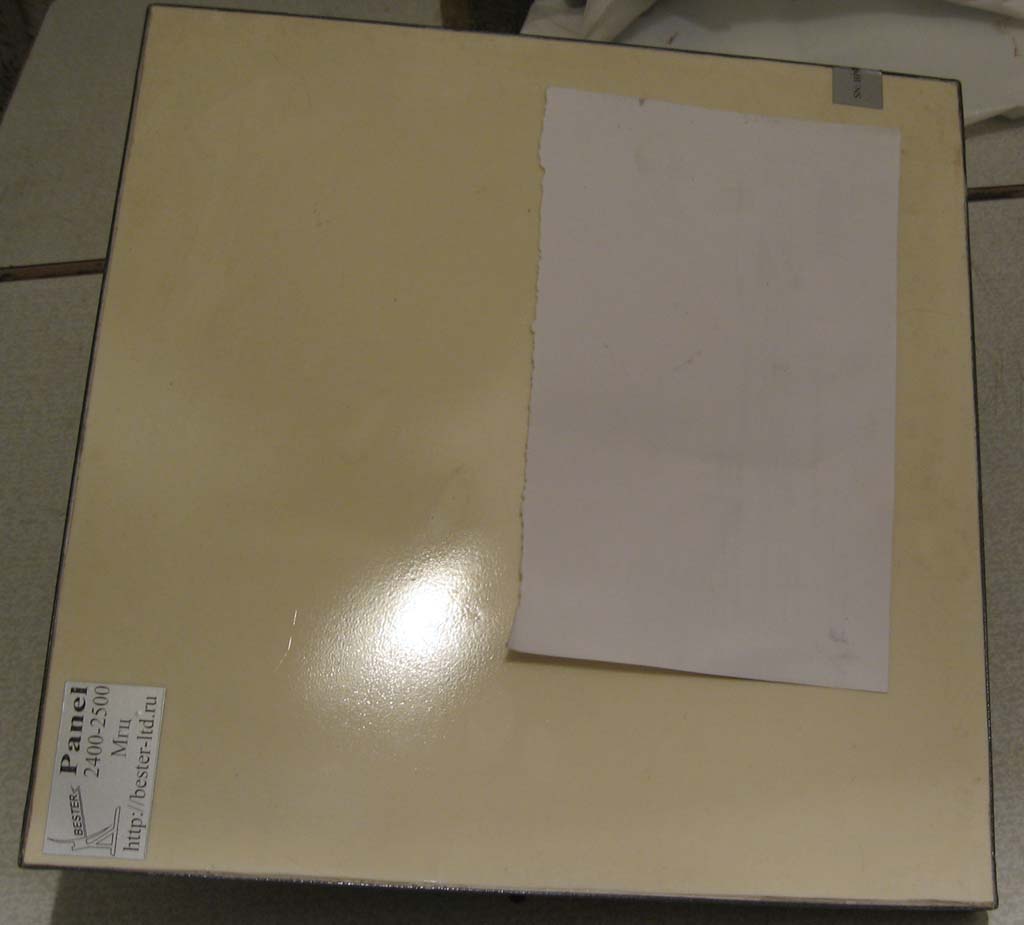

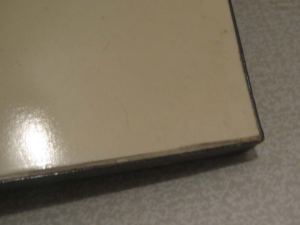

          значи снял и разобрал бастеровской панель, каторая проработала году, или чуть больше, кароче точных дат неизвестно...
ID:	204165 Нажмите на изображение для увеличения.

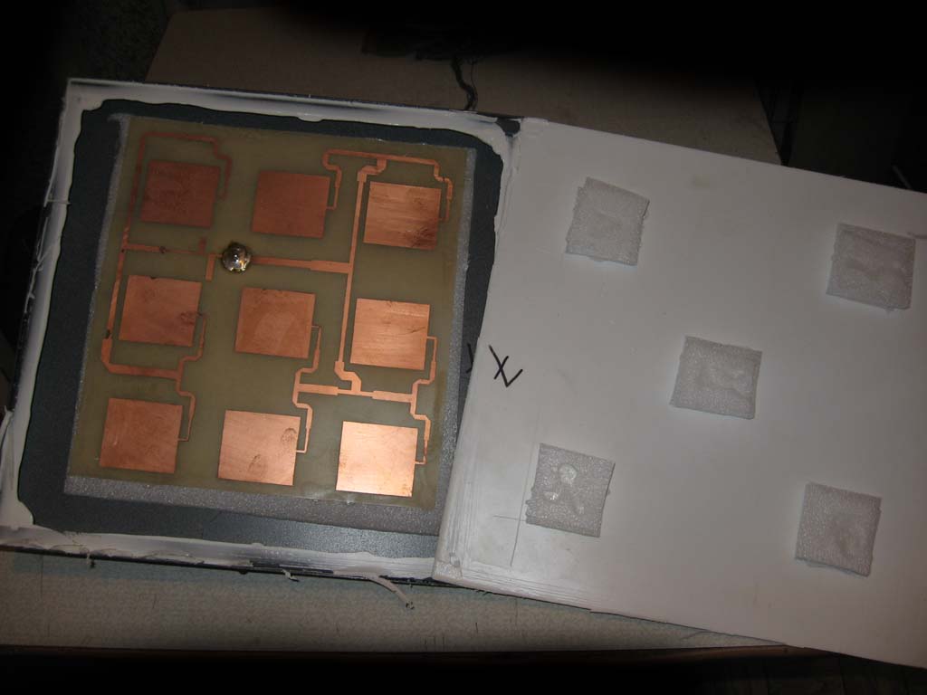

          внешне панель почти неизменилась если несчитать потемнефшего пластика
          разабралась понель давольно легко, всевольж прорезал малярным ножем герметик и потдел его
          как видим некакой корозии внутри нет, и быть недолжно ибо все покрыто лаком...
          вся контрукция приклеена какимта клеем, на китайский селико непохоже (ибо держит уж оч хороше) но чтота обчее с ним есть...
          лаком залиты даже места пайки конектора
ID:	204170 Нажмите на изображение для увеличения.

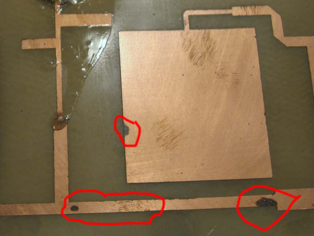

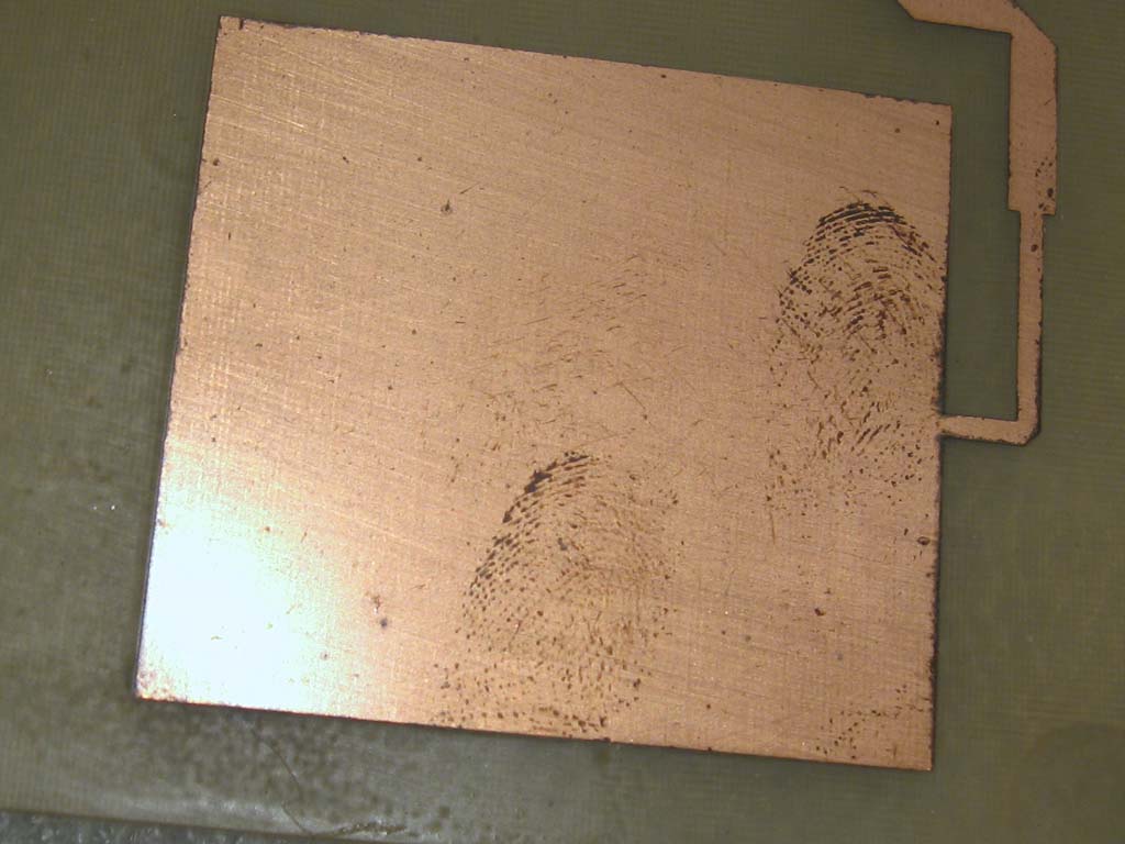

          ну и ложка дегтя, всетаки меред лакированием хорошеб плату обезжиривать, а то проведя дактелескопию можно будет узнать был ли судим сотрудник бастера каторый соберал понель...
          хотя эти небольшии окислы меди под лаком, несильно скажутся на характеристики антенны, мож тока через лет 10...
