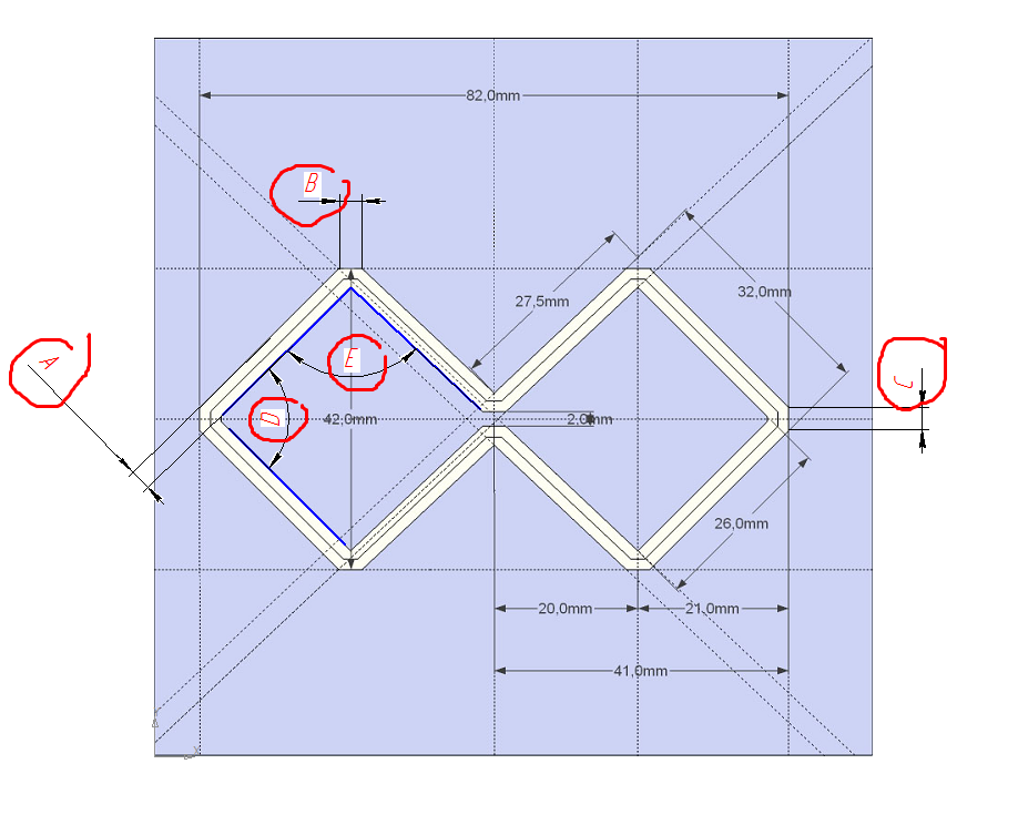

      http://i.imgur.com/7YqnPjN.png
      Кто же так образмеривает эскиз... Срочно это развидеть. Нету большей части размеров, зато куча ненужных.
        #33
        Сообщение от Serg_ Посмотреть сообщение
        Вообще то, все размеры есть, надо просто повнимательней посмотреть.
          #34
          Добавил и фон поменял, а кучу оставил.

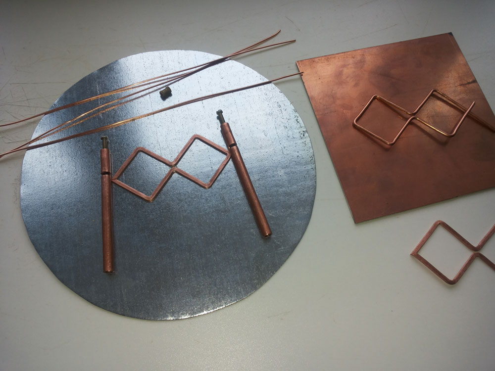

                      Нет необходимости сверлить, проведите кабель вдоль зига и стойки. Лучше сверху.
                      С этим понятно, Спасибо! Выложу фото заготовок, что бы свои подтвердить свои намерения, паяльник 100w откопал.
                      У меня несколько вопросов по монтажу и вообще:
                      1. Как правильно установить центральную линию директора относительно центральной линии полотна в нулевой точке, по логике надо совместить или как?
                      Ну и чисто теоретические вопросы, хочу понять эти моменты, или я опять лезу не туда.
                      2. Почему у меня получились вибраторы прилегающие к точкам запитки короче чем прилегающие к пучности тока или длину можно отрегулировать сдвинув стойку с директорами, или или все не так? Константин Павлович пишет что антенна состоит из 8 замкнутых одинаковых проводников.
                      3.Еще такой вопрос, ведь директоры в принципе могут и в воздухе висеть, вот диаметр стоек 8 мм определен программой или была такая заготовка.
                      Aleks07111971
                      Писал, что из кругляка лучше гнуть и он был прав, да из провода гнуть быстрее и полотно меньше травмируется, пока согнул из шинки полотно помял, да получилось попасть в размер сложней.
                        #41
                        1 Я в модели сдвигал директоры от точки нулевого потенциала( к центру ) 2-5 мм: характеристики антенны почти не изменились. Главное точность установки по высоте от полотна антенны.
                        2 Такую антенну делают и окружностями и треугольниками, постарайтесь ориентироваться на точность периметра.
                        3 Диаметр 8 мм не принципиален, но учтён в расчёте и определяет длину директоров. Можно и из пластика сделать, пересчитав длину директоров.
                        Я сам делаю из любого профиля, какой завалялся в моём арсенале. Шинку Вы сами предложили.
                          #42
                          Ну я опять с уточнениями.
                          1. Точность установки по высоте - на скринах указаны размеры до директоров, это до центральной линии директора от плоскости полотна? Лучше лишний раз уточнить, чем переделывать.
                          Да еще у меня провод для директоров не 1,3 а 1,4 мм надеюсь что подойдет?
                          2.Про соблюдение периметра понятно, свято буду соблюдать, но хотелось понимать вот такой момент - полотно впаивается в нулевой точке в трубку 8мм или 5 мм, или в пластик, будет ли меняться периметр ну соответственно диапазон или это не существенно, спрашиваю что бы к таким моментам относиться внимательно.
                          3. С длиной директора мне все понятно.
                          Ну а шинка у меня просто была, тоже завалялась, кто захочет повторять теперь будут задумываться.
                            #43
                            1 Расстояния даны по осям и директоров и зига. 1.4 пойдёт.
                            2 Я делал установку зига на короткой стойке диаметром 8 мм( в нулевой точке шины сверлил отверстие д=2.5 мм). Затем вкручивал верхнюю часть стойки с директорами. Можете уголок зига в нулевой точке согнуть под 90 градусов и прикрутить винтиком к сплошной стойке. Периметр оставьте прежним.
