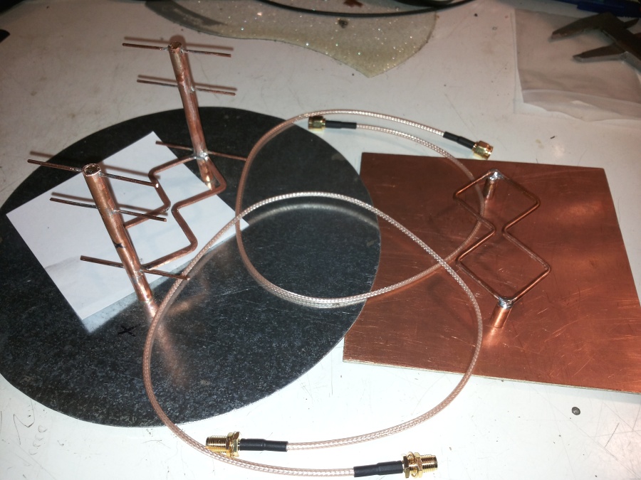

    Пришли сегодня наконец косички с разъемами. Вот в таком виде пока антенны.
    Так собирал, используя подручные шаблоны.
ID:	222296 Нажмите на изображение для увеличения.
    Буду отрезать и использовать сантиметров 15 кабеля с разъемом, кабель RG-316.(исправил) Если что не так прошу подсказать.

      Добрый вечер,Starik0. На мой взгляд - всё аккуратно сделано. Только кабель похож на RG-316.
        #48
        Добрый вечер UVE. Да я конечно ошибся 316.
        У меня вопрос по поводу коэффициента укорочения для согласующего трансформатора, у кабеля RG316 - 0,66, а у подобного кабеля 75 Ом, к примеру RG179 -0,7.
        Я собираюсь получить 75 Омный отрезок надев на RG316 подходящую фторопластовую трубочку, мне брать коэффициент 0,7? L получается 20,6 или 21,9 мм.
        Еще меня волнует, что в местах пайки частично залужены элементы антенны, или это не страшно.

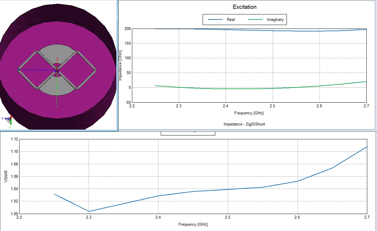

              Посмотрел я зиг с индуктивными шунтами. На скрине пример расчёта для 200 Ом входного импеданса.
                #52
                Добрый вечер! С кабелем все понятно.
                Со скрином я понял что, полоса получается все 400 Мгц! А резонанс на 2,3 был задан или убежал, для получения оптимального согласования, просто мне не приходилось такими расчетами заниматься.
                Последний раз редактировалось starik0; 13.01.2018, 18:23.
                  #53
                  Понятие резонанс в радиотехнике означает отсутствие реактивности в импедансе. Поэтому на скрине можно наблюдать два резонанса: около 2.3 ГГц и 2.55 ГГц. Проще опираться на допустимое значение Ксв .
                    #54
                    Понятно , но опять тот же вопрос Ксв около 1 задана или получается, ну просто интересно.
                      #55
                      Для передающих антенн считается допустимым Ксв менее 1.5. При разработке антенны приходится опираться на заданные требования заказчика. А добиться выполнения этих требований можно имея теоретические представления в техники антенн и длинных линий. Т.е. если понимаешь как изменять геометрию антенны для достижения необходимых характеристик, как понизить добротность для расширения полосы рабочих частот, как связано волновое сопротивления с входным импедансом, как скомпенсировать реактивность и т.д. ....
                      Простые расчётные формулы существуют только для самых элементарных антенн в открытом пространстве, сейчас без электромагнитного симулятора сложно обойтись.
                        200 ом Как я это понимаю можно стек из четырех зигов в кучу легко собрать?
                          #57
                          Не совсем просто, если делать правильно. Антенна симметричная и стек нужно будет объединять симметричными двухпроводными линиями.
                          Можно, конечно, изготовить суррогат из несимметричных линий - работать будет.
