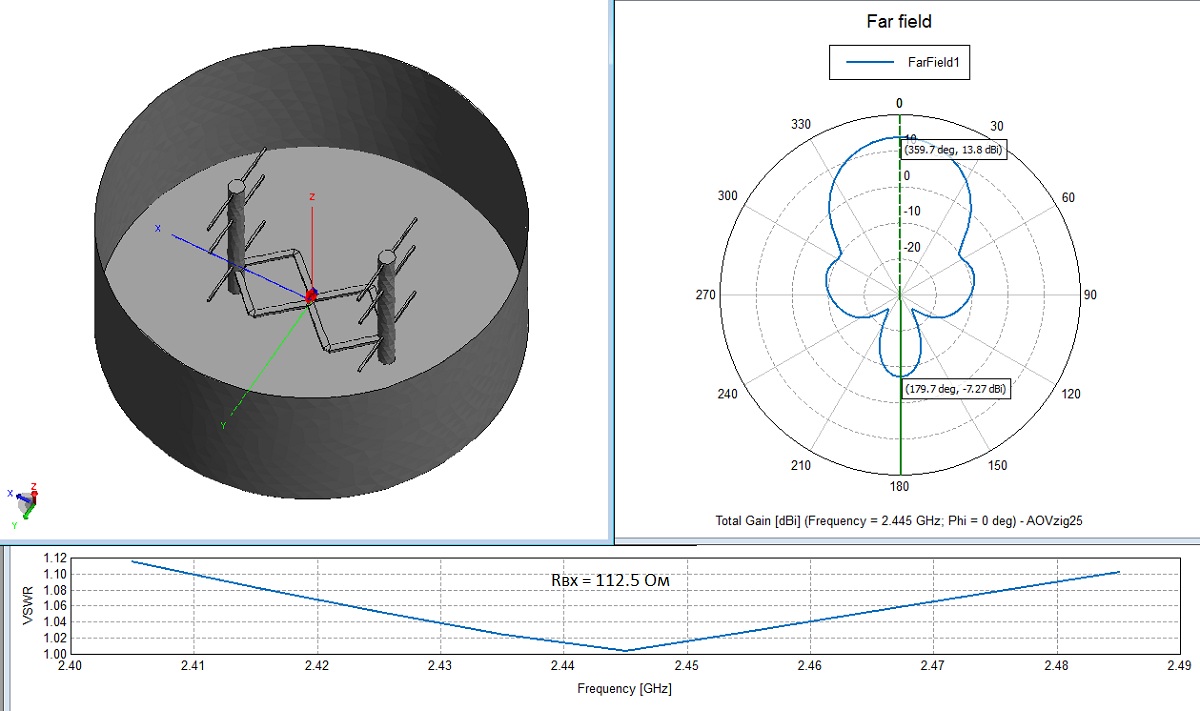

    Сообщение от hakingro Посмотреть сообщение
    Такой биквадрат расчитан на 50 Ом или 75?
    http://www.lan23.ru/forum/showthread...l=1#post131158 <---- R=50
      #92
      1)А зачем тогда переход с 200 до 50, в посту #80?
      2) Как изменятся характеристики если вибратор изолировать от кастрюли?
        #93
        1 От антенны одного типа часто требуются разные характеристики. Например: нужна широкая полоса - её проще получить при высоком импедансе зига, нужна узкая полоса и простота в изготовлении - настраиваем зиг на 50 Ом, нужна высокая степень помехозащиты - будет третье решение по геометрии антенны и т.д.
        2 Почти не изменятся.

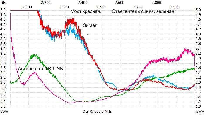

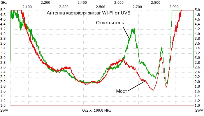

            Кастрюлю сделал давно, время летит прошло два года, размеры старался все выдержать, возможно согласующий трансформатор не очень хорош. Но WIFI принимает хорошо в городе.
            Свой NWT4000 только начинаю осваивать, (калибровку проводил не высоко-точными аттенюаторами и самодельными мостом с возвратом потерь и направленным ответвителем) вот провел первые измерения.

              #96
              В большенстве случаев, чтоб в железе добиться расчетных параметров, требуется оооочень много танцев с бубном!
                #97
                starik0, учтите при измерениях, что в расчёте указан импеданс и Ксв непосредственно антенны на её входных клеммах. Вы же измеряете импеданс используя кабель и ответвитель. Т.о. идентичность измерения расчёту(значению реального импеданса антенны) будет только на частотах где импеданс антенны равен 50 Ом. На остальных частотах кабель будет трансформировать импеданс антенны. Для интереса изучения этого вопроса попробуйте измерение двумя разными кабелями у которых электрическая длина отличается на L/4. Самые близкие к реальности измерения Вы получите используя электрическую длину кабель+ответвитель кратную 0.5L .
                  #98
                  Понятно, мне следует еще учесть какой длинны кабель от платы внутри корпуса до разъема на корпусе.
                  Вот еще такие измерения вставлю.
                  Здесь самодельный Зигзаг и антенна от TR-LINK.

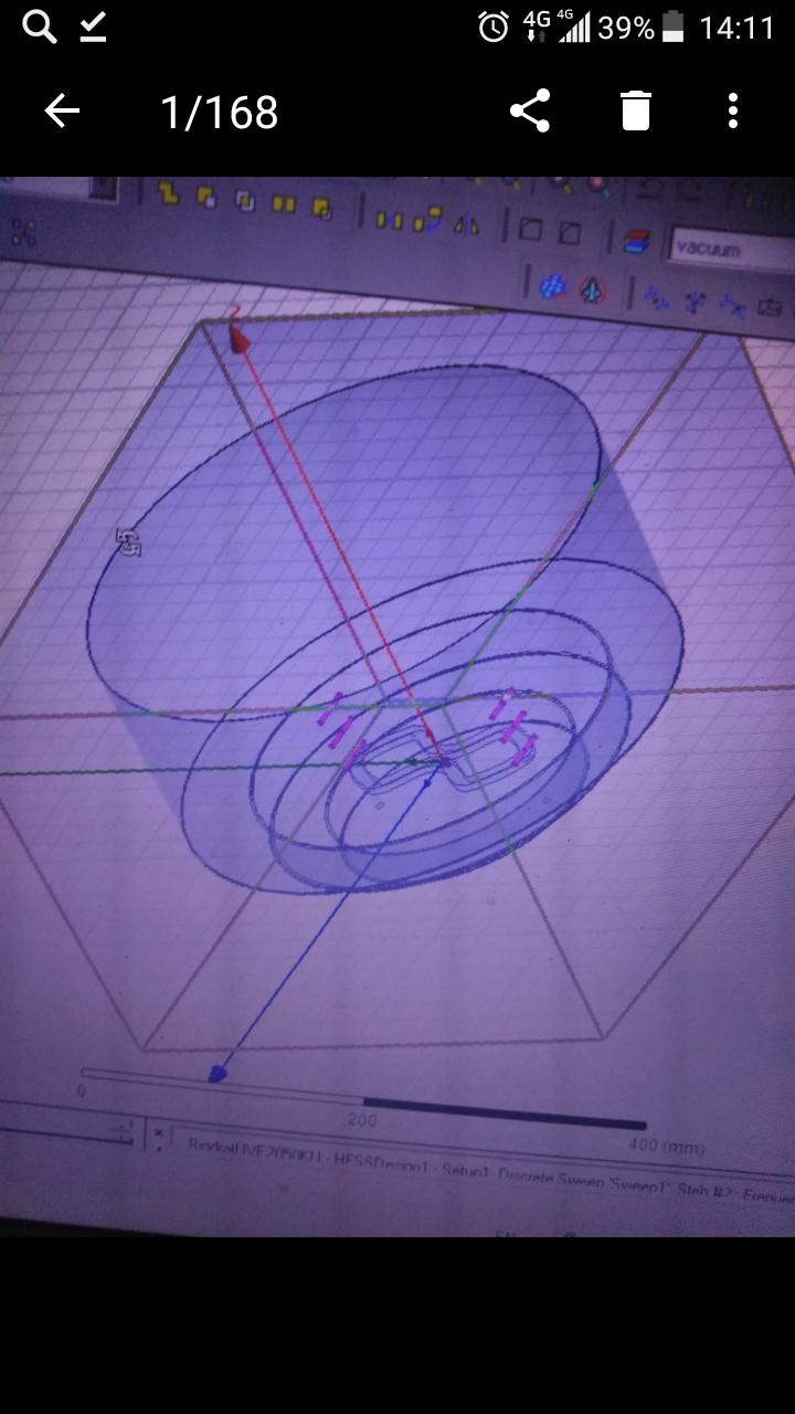

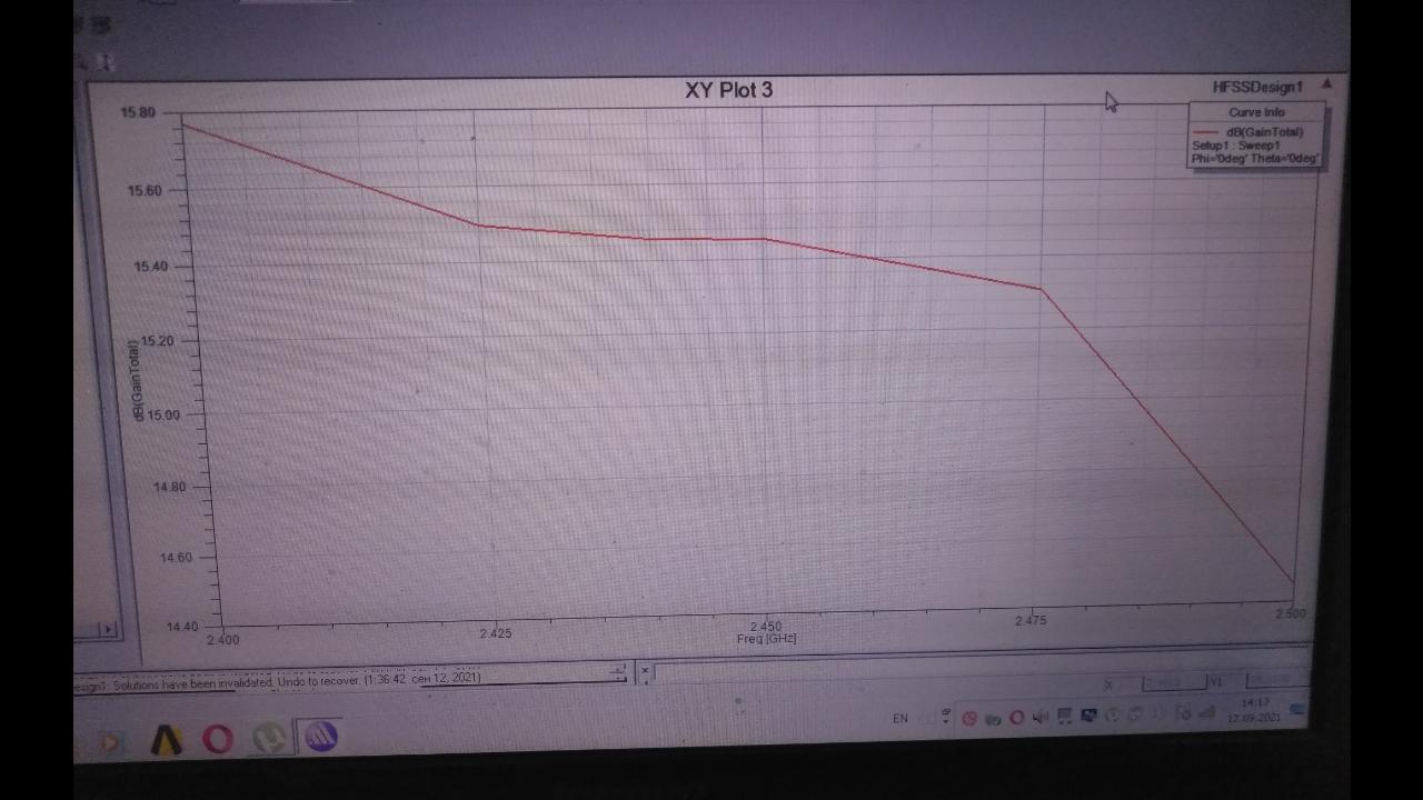

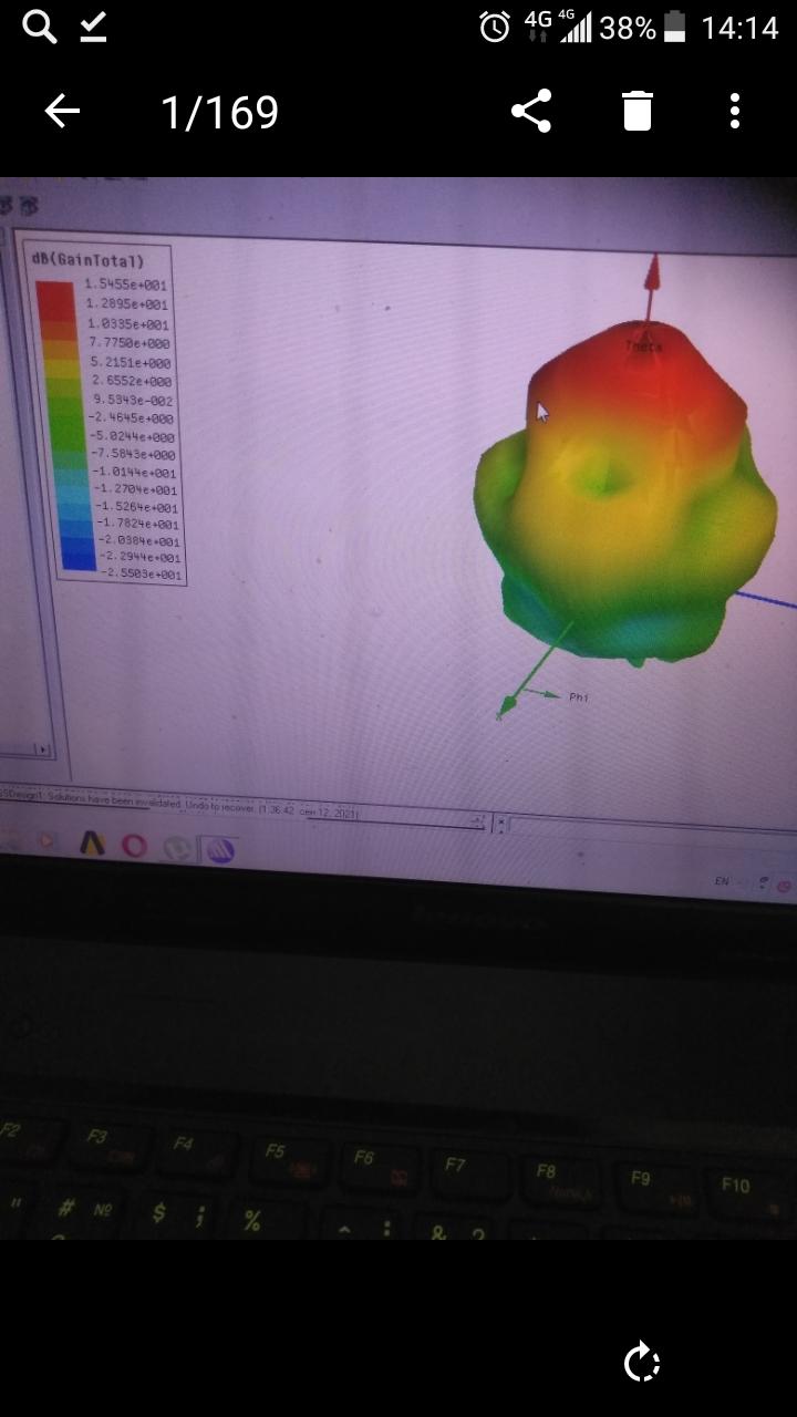

                    Привет Дед!!! Картинки вставляй пожалуйста в формате jpg.
                    На мобиле хрен разберешь!!!
                      Поменял, ну не ту кнопку нажал.
                        Тарелка то же работает!
                        Обозвал для себя ступенчатым рупором!
                        15дби думаю можно получить без особых проблем.
                          Ну в общем 14,7 получил.
                          И даже больше 15 моно!:)
