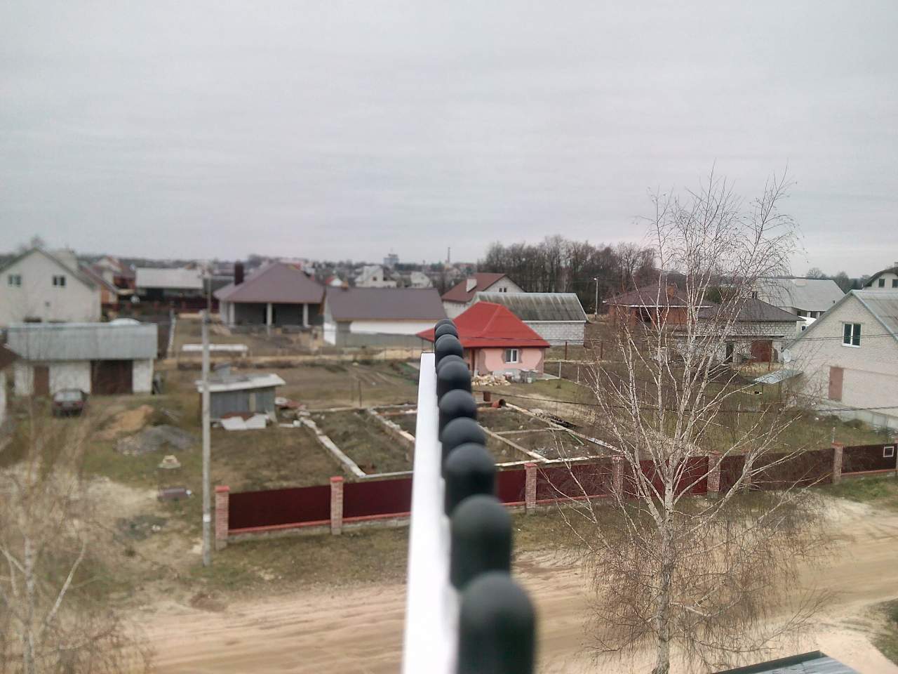

Спустя 3 недели антенны приехали. Посоветовавшись с товарищем-консультантом, было принято решение приобрести для построения моста TP-Link MR-3420 в количестве двух штук. Прикинув на яндекс картах, в каком расстоянии направлять анттены, было принято решение о размещении антенн, у родителей на фронтоне около 40см ниже конька (6-7 метров над землей), а на стройке был выбран передний скат крыши 6 метров над землей, антенны имели практически прямую видимость, немного мешал один дом на пути, но теоритечески все должно работать.
Точки предварительно отстроены одна в качестве точки доступа, вторая в качестве приемника. Поехали...пуск, и сеть сразу нашлась, радости нет предела, все работает...но точка настроенная в качестве приемника висела в режиме Иниц... (т.е. не хотела соединяться с ТД родителей) сигнал отображаемый точкой составлял 3дби...немного покрутив антенны добился прыгающего сигнала в 4-6дби...нервы на пределе, от постоянной беготни по 7 метровой лестнице отваливаются ноги...и тут сигнал прыгает до 8дби и клиент показывает, что клиент соединился с точкой...УРА! Но интернета нет, обновляемся - 6дби, Иниц...далее опытным путем выяснилось - минимальным значением для установки соединения является 7дби...значит все же дом который на пути перекрывает сигнал в значительной мере, нужно переносить антенны. Забираюсь на конек крыши и определяю на глаз - идеальным местом является вентиляционная труба у родителей и это проблема, ибо свободный конец кабеля на антенне всего 20см, на стройке оказалось проще, на чердак прошел через аэратор.

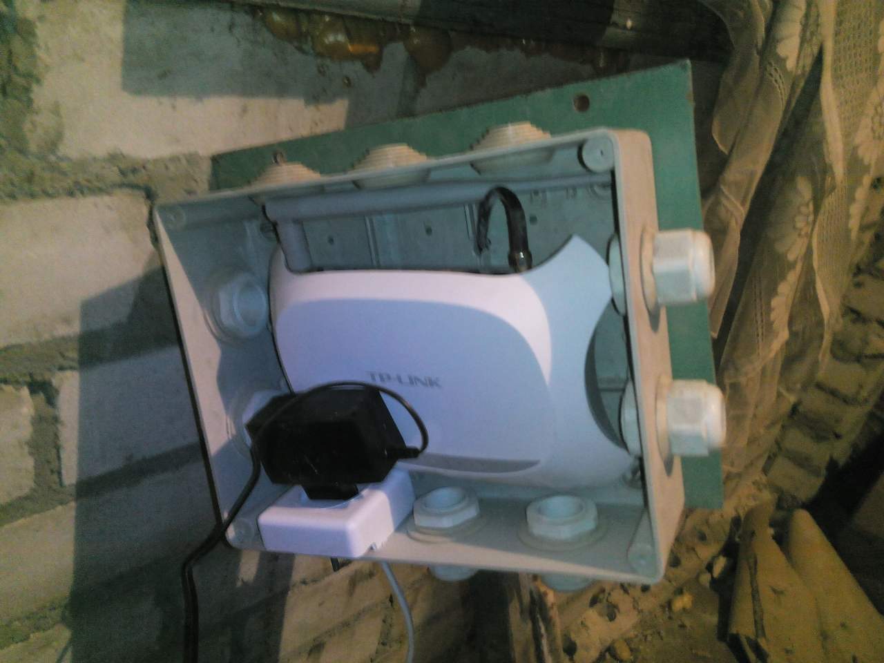

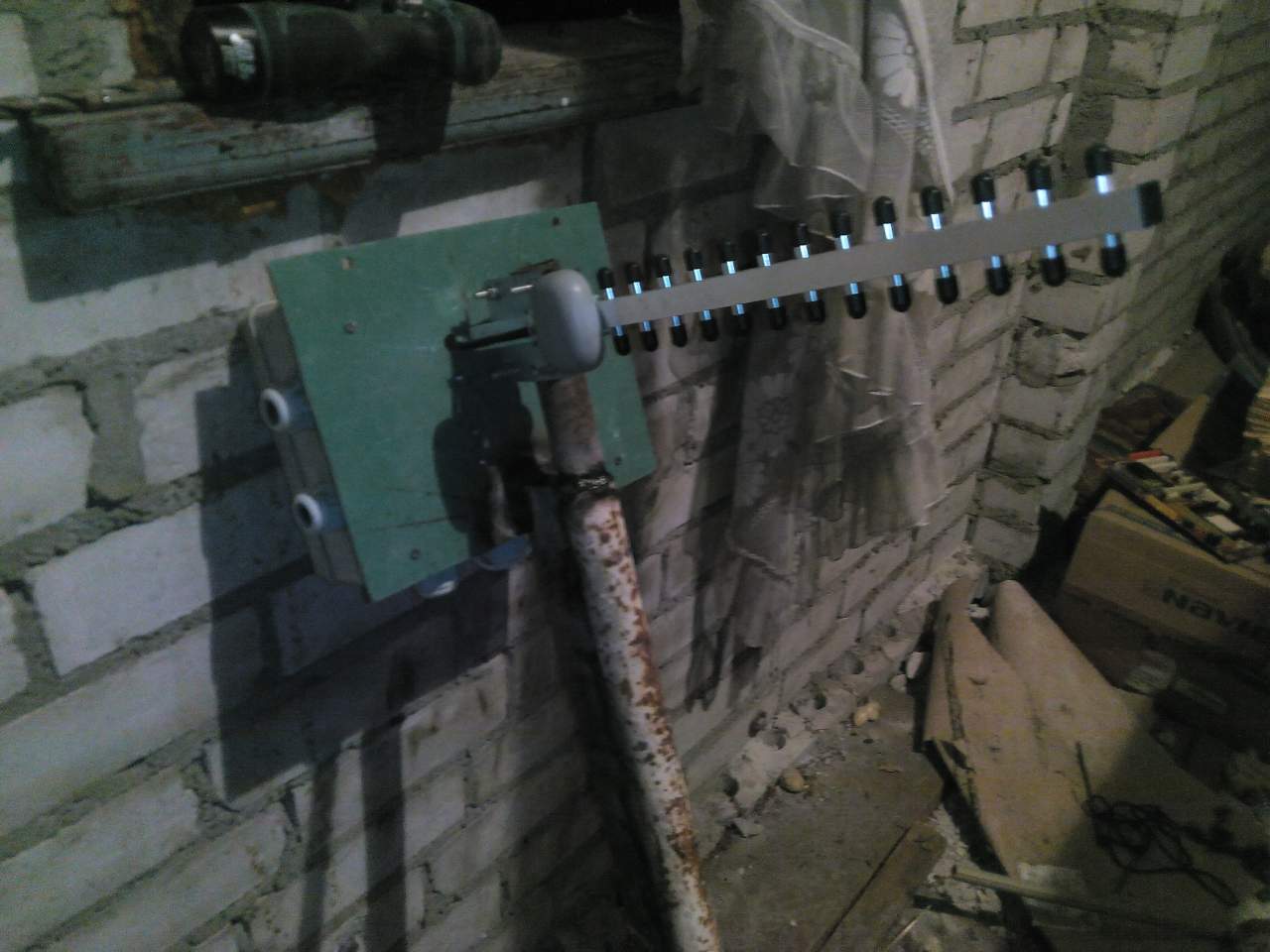

Пришлось изготовить стойку с боксом для размещения точки доступа и антенны у родителей.

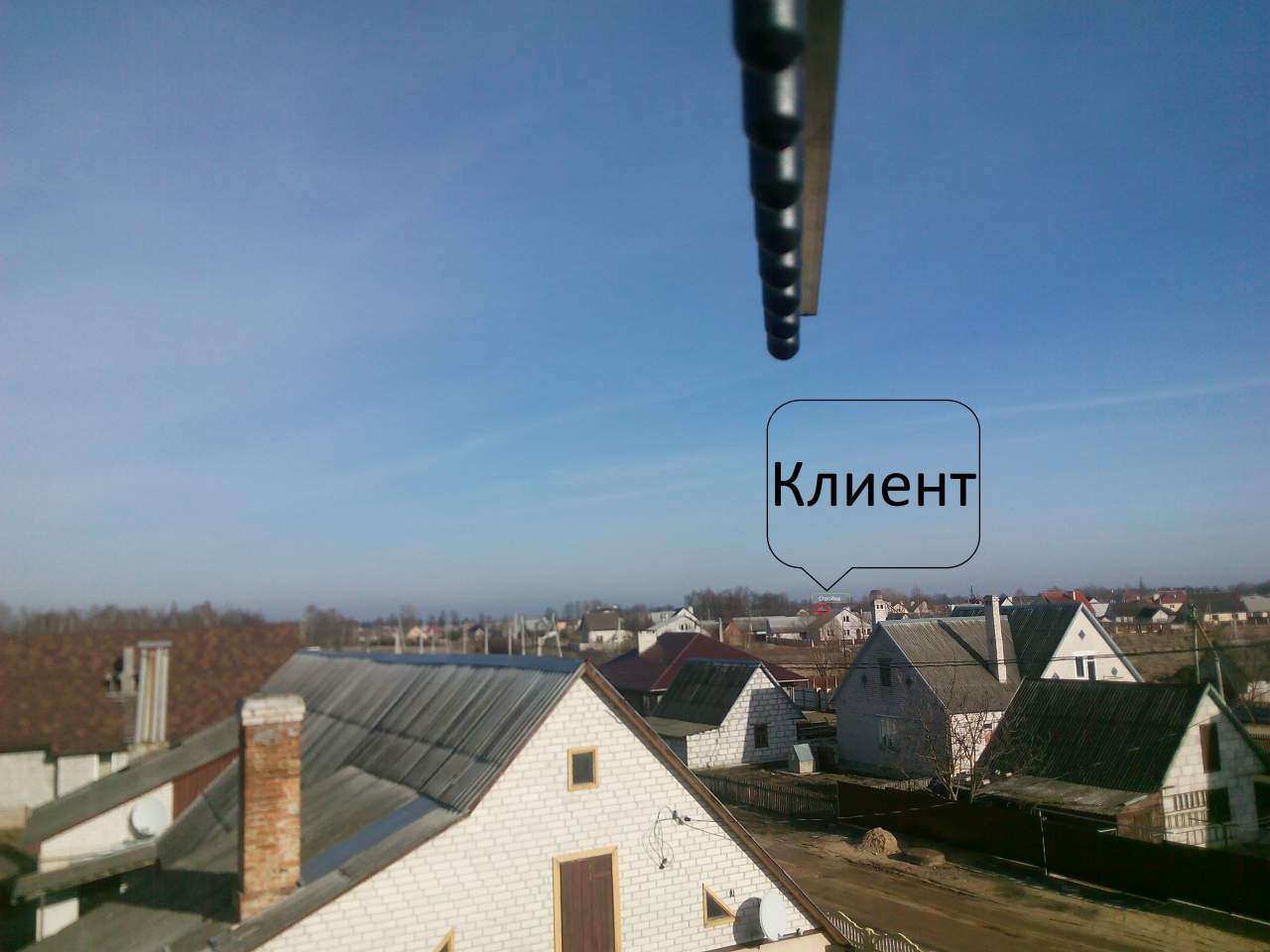

Все установлено на места, прямая видимость 7 метров высота расположения точки доступа с антенной, 9 метров расположение приемника. Облом соединения нет, все теже 3-6дби...вывод - антенны на самом деле Гхххх, как о них и говорят...открываем спор в адрес продавца, и продавец возвращает половину стоимости...т.е. одна антенна оказалась бесплатной. Но всеже 50 баксов потраченных на два тплнка не дают покоя. И уже начал копаться в сторону их, оказывается смена одной антенны на них ничего не дает и нужно менять парно... Ок, отыскиваем плату от Д-Линк 1150, подключаем ее, и чудо...тп-линк который выступал в качестве клиента показал, что соединение установлено ( на радостях даже забыл просмотреть уровень сигнала), в общем решение принято - вернувшиеся 9 баков тратим на приобретение еще одного д-линка правда 1155 и поднмаем мост на них, сейчас уровень сигнала имеет 29-34% причем сигнал стабилен, в дождь упал до 26%.
