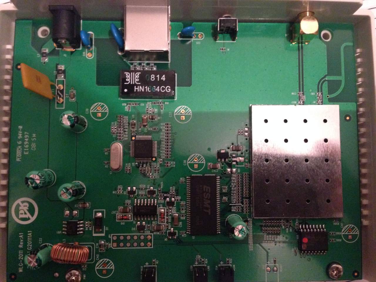

    День добрый! Такая проблема, при входе на веб интерфейс данного роутера отображается страница Firmware Upgrade и все. Перезапускал, сбрасывал настройки ничего не помагает, даже Google) Прошивку на просторах инета тоже не нашел. Может быть у кого-то есть прошива или дамп? Буду очень благодарен!!!
    Американец , наврядле что то найдете . Откройте , и посмотрите какое железо , либо фото сюда.
      Сейчас разберу сфоткаю. А его еще возможно одивить или это гиблое дело?
        ну вы покажите что и как , а потом видно будет.
          Вот фото
            Похожа на 2100 длинк.
            Ну если нет программатора , то тогда сложно будет .. А так поиграться с прошивками можно поробывать.
            А вы случаем на наге не писали про эту же точку ?
              Хороший пациент для буллета2.(аналог 601-го тп-линка)
                Нет, я не писал. Тоесть мне нужно указать в качестве прошивки bullet2m.bim?
                  Читаем тему http://www.lan23.ru/forum/showthread...highlight=5210, переделка аналогично ,фулл есть у Алексея в подписи.
                    Вот я на наге и советовал перешить в буллет , но местные сказали что смысла нет , что GPIO не похожи.
                      601-й тп-линк шьётся легко, даже superG работает , а то что светодиоды не так работают - по барабану.Есть ещё железка - зюхель334 тоже на этой основе , но я не пробовал перешивать ,хотя дамп есть.
                        Мне нужно найти прошивку на TP- Link TL-WA601G прошить ней Encore через веб?
