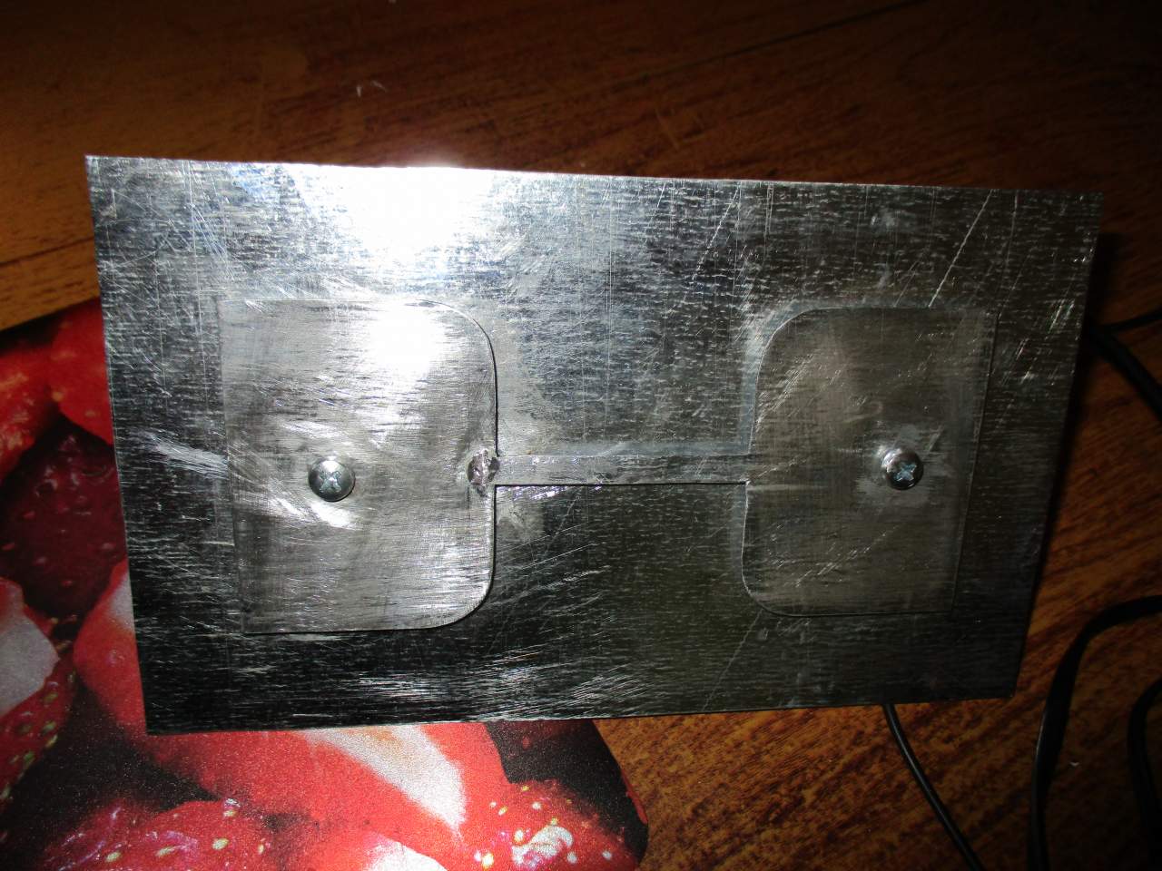

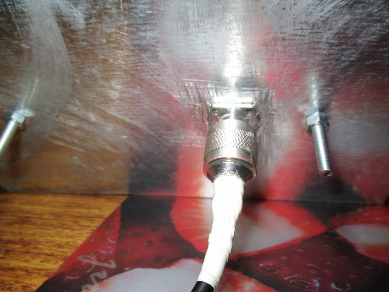

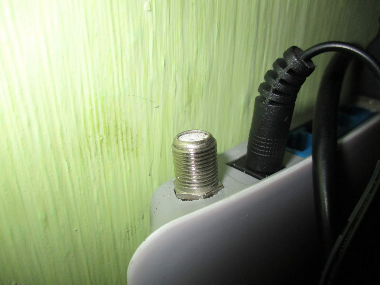

            Пол дела сделано,буду брать роутер UPVEL сделал к своёму роутеру антенну для пробы. 150 метров планшет свободно ловит сигнал, видео тянет без проблем это ещё антенна в доме пробивает через стену и пров лист. Завтра в прямой видимости попробую, если всё норм то я почти своего добился.

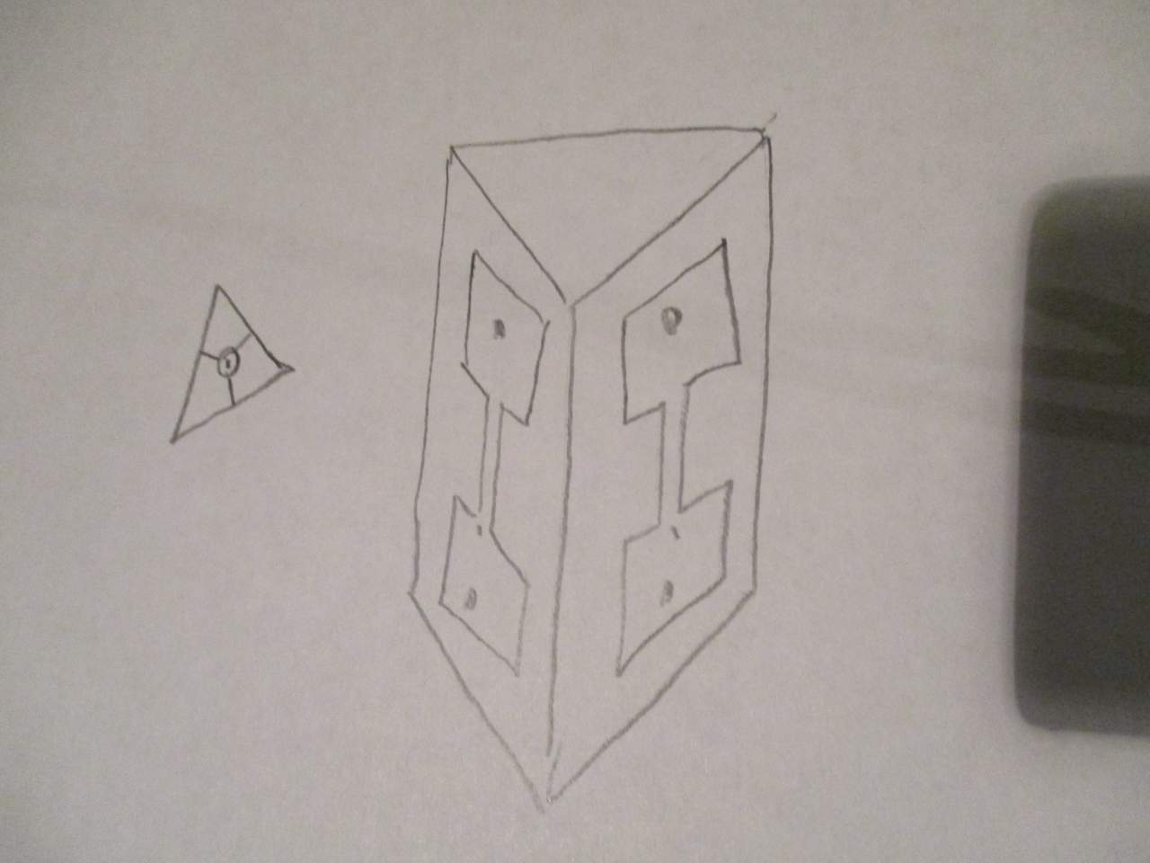

              Выбросил антенну на улицу, 200 метров легко планшет работает скорость не замерил. Может в этом деле кто подскажет это реально будет работать? если таких три антенны соединить меж собой то они будут работать как всенаправленная антенна и запитать их получится одним кабелем например вот так...
                А если поставить стандартную антенку от тп-линка на 5 дб то получится такой-же эффект как у всей этой конструкции, а может и даже лучше.
                  Не, так не!
                  Вот ежели на дно и на крышу ещё тагда .... всенаправленная!
                  Последний раз редактировалось MOISNEG; 26.02.2016, 14:20.
                    Уважаемый MOISNEG , Вы посты пишете чтобы просто так ляпнуть бред? Почитайте литературу на тему диаграмм направленности разных антенн , может тогда перестанете писать ахинею.
                      Антенна на то она и всенаправленная!
                      Если не так - киньте в меня камень.
                        За 30 лет теории и практики я не встречал "всенаправленной" антенны в том виде как вы это понимаете.Есть антенны с круговой диаграммой направленности. Даже простой диполь имеет диаграмму в форме восьмёрки, а если в объёме -форму бублика. Гугл вам в помощь.
                          Много пишут и делают всенаправленные антенны. С воими руками это реально сделать?? а то один кричит бесполезно не получится, другой аж на 12 дцб делает всенаправленную антенну просто нет инфы конкретной и ни кто не может её дать.
                            Так. Гуглим книги Ротхаммеля ,учим мат.часть и перестаём задавать глупые вопросы, 12 дб может быть только антенна с круговой диаграммой.
