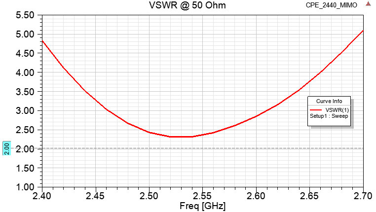

                Вот с пластиком
                  #83
                  а тут - 50 мм :)
                  не проверял, это был прогон голых патчей без полосковых линий (увидеть где у патча собственный резонанс)
                  Вот с пластиком

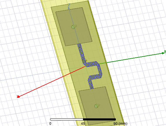

                  Я тут подумал немного, и вырисовывается такая ситуация, поскольку развязка между портами менее 20дб, то и влияние одного порта на другой уже существенно. Никаких чудес, все объяснимо.
                    #84
                    Вот с пластиком
                    Если увеличить зазор патч-рефлектор, то можно и резонанс на место поставить, и импеданс увеличить.

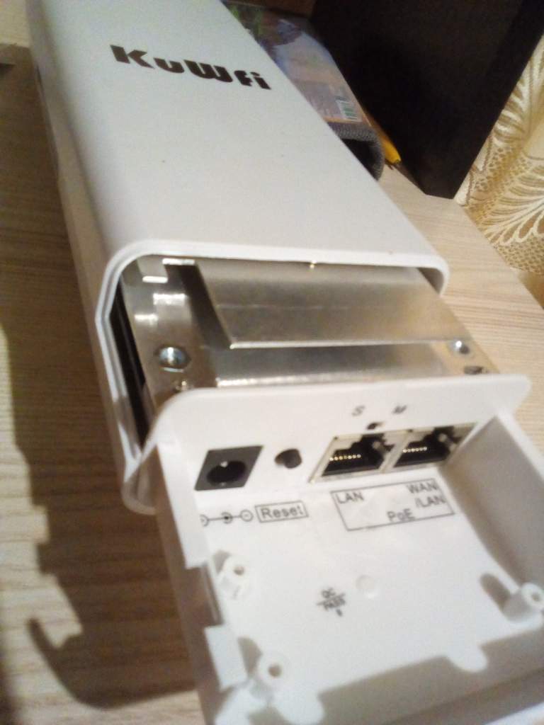

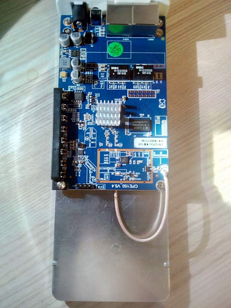

                    Валентин, сфоткай антенну с обратной стороны, может там какой трансформатор стоит, или цепь согласования.
                      #85

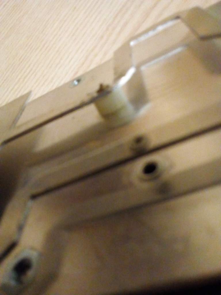

                      Пожалуйста вот .
                      Провод просто припаян к плате и к антенне.
                        #86
                        Пожалуйста вот .
                        Охренеть!!! Провод что один? Прикольно. Значит второй поляризации просто нет. А нахрена тогда такая разводка?

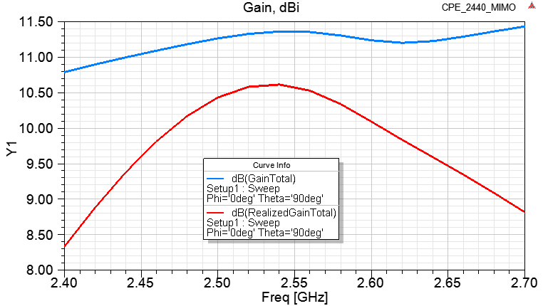

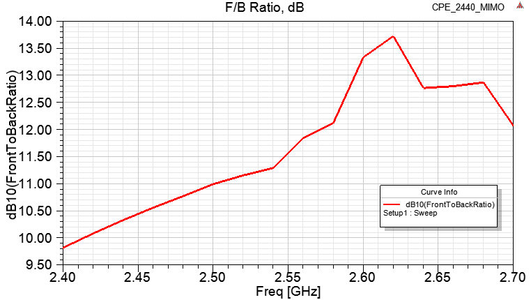

                          Вот что получается, если увеличить зазор патч-рефлектор до 5.5 мм. Естественно я считал в двух поляризациях.
                          А второй порт просто замкнут на рефлектор?
                          Скорее всего здесь цепь согласования стоит.

                            Один провод я подумал что вы видели. Что порт один подключён у антенны.) Два порта у CPE300 там и 2 порта задействовано . Наверное просто антенны ставят одни и те же. Видео в инете есть другая спе а антенна такая же.
                            Нее второй порт вообще не подключён и не замкнут на рефлектор. На плате просто нет выхода под второй порт.
                            Когда стояла CPE на крыше. В обратном направлении от неё вайфай ловил хорошо. 6 стен в том числе провлист у саседа был интернет.
