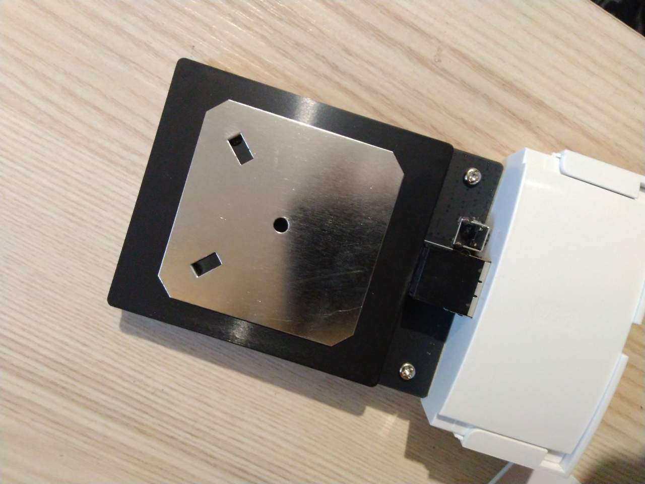

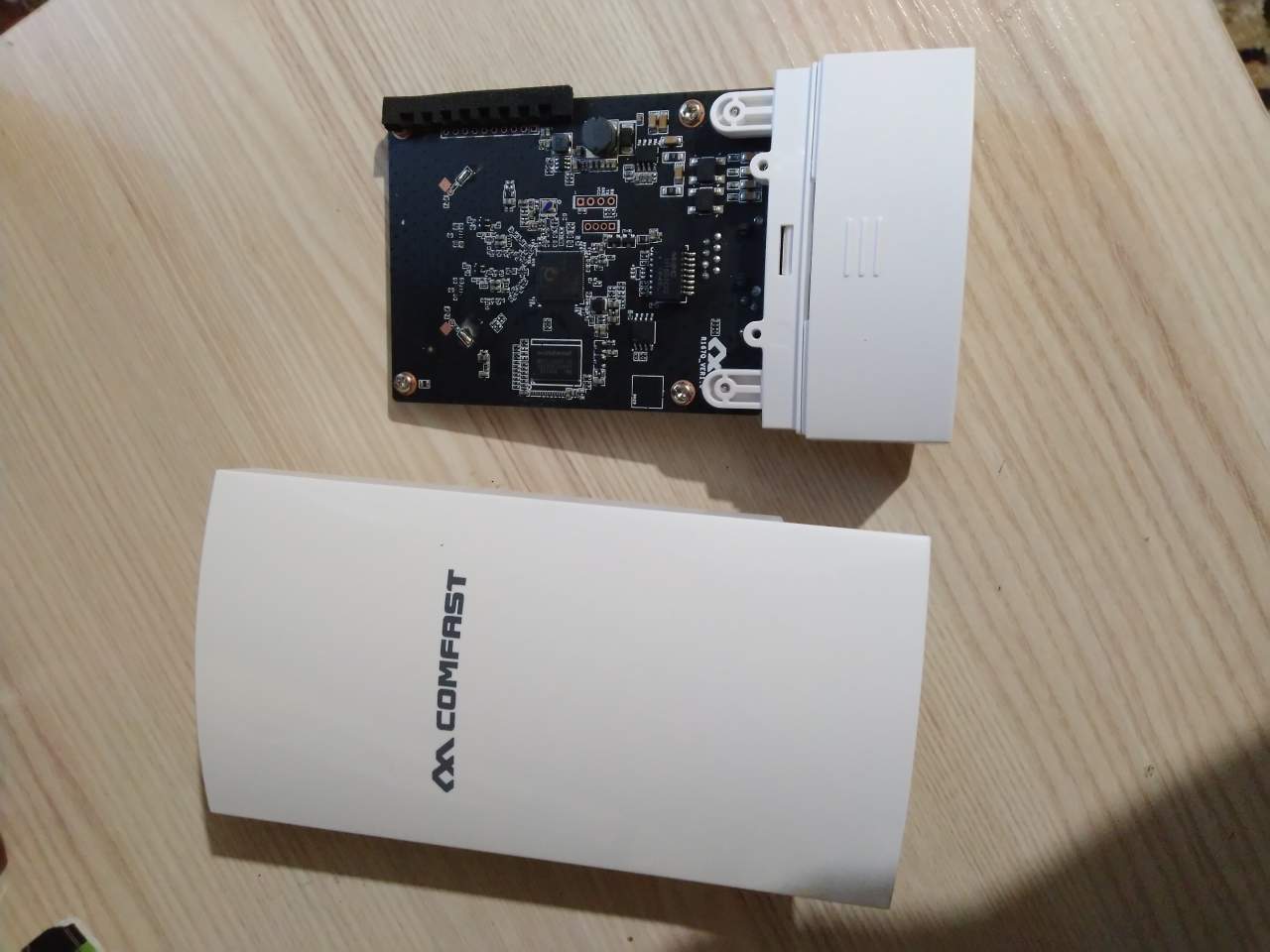

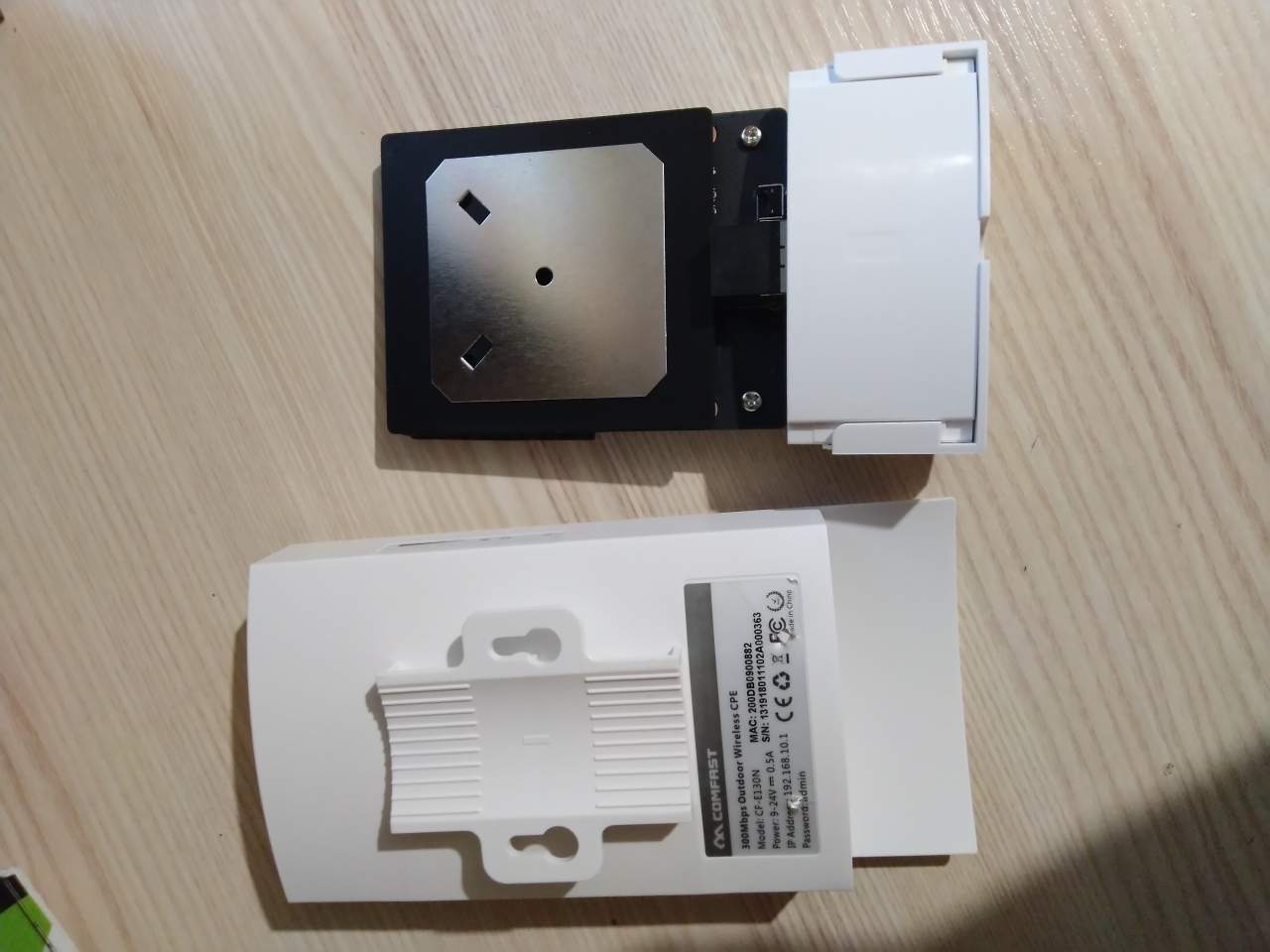

            Привет. всем.
            пришли СПЕ130 .вскрыл интересно что за антенна в таких точках.
            патч мимо, интересная конструкция простая. к плате антенна припаяна сразу без разъёмов.
              #96
              Привет. всем.
              Сколько они заявляют усиление?
                #97
                http://www.comfast.cn/index.php?m=co...catid=19&id=23
                5 dBi + 19 dBm (80 mW), рабочий диапазон частот 2312-2792 МГц (номера каналов от -19 до +73, где канал №1 равен каналу №1 в стандарте 802.11n)
                  #98
                  5дцб.
                  Установил одну точку, херачит норм. 600 метров ростелеком достаёт свободно.
                    #99
                    Что-то мало для патча.
                      Могут занижать для сертификации...
                      Как в машинах(типа того). Для штатов 160+ л.с, для европы 156, а для России - 150!
