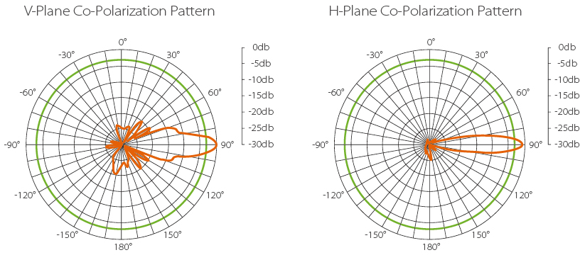

    На антенну TL-ANT2424
    усиление абонента +24dB, ослабление задницы -30dB
    По сравнению со штыревой антенной, CINR улучшится на 54 dB!

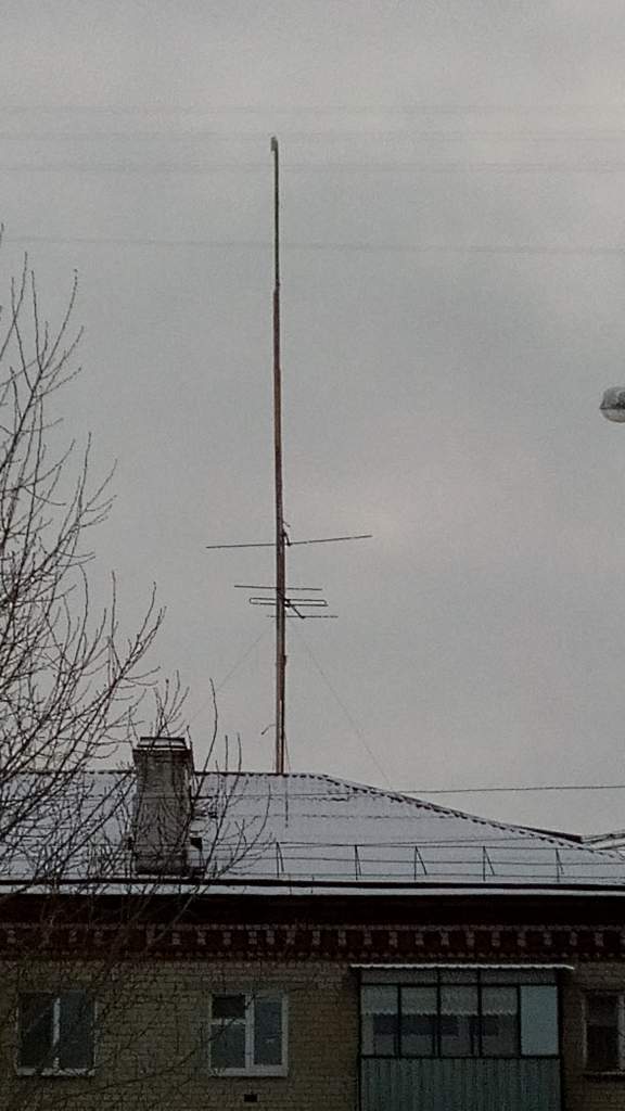

      еще раз посчитал нет прямой видимости мешают верхушки деревьев и лэп (для первичного расчета брал сосны 15 метров а они 25м), заменил антенну в городе на капитальную выше на 2 метра (с возможностью поднять еще на 2-3 метра), стало ловить в городе, только когда точка работает как приемник с вертикальной поляризацией, то есть как раньше когда ловило за городом, в тоже время время точка за городом час ловит при любой поляризации антенны, иногда проходит обмен пакетов между точками.Нажмите на изображение для увеличения.
ID:	222261, в городе антенна сравнялась по высоте с соседней 9 этажкой, ранее предполагал на нее поставить антенну, у меня 4 эт, час нет смысла после поднятия она будет ее выше. Час возникла проблема сигнал потерял стабильность, скачет, может ветер качает антенну?
      Опишу из каких брусков делать антенну, за городом сделал из брусков 40х60, (получилось 80х60) 10 метров, неустойчивая ветром качает, хоть и бруски были по 6 метров, в городе сделал из брусков 50х70 (получилось 100х70) 13 метров бруски по 3 метра бруски старался улаживать изгибами навстречу, а то ее с начало изогнуло как лук, между брусками пластины монтажные, скреплял гвоздями и шурупами через полметра, как видите на фото стоит неплохо, антенну поднимали с братом, когда он ее увидел испугался говорит, поднимать не буду, у меня кпд сегодня низкое:drinks::, пришлось делать блок через коллективную антенну, он один поднял ее веревкой.
      Последний раз редактировалось viktormaslov1; 04.03.2016, 08:03.
