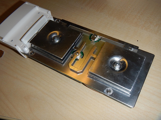

WiFi MIMO X-pol 11 dbi антенна в компактном корпусе.
    #16

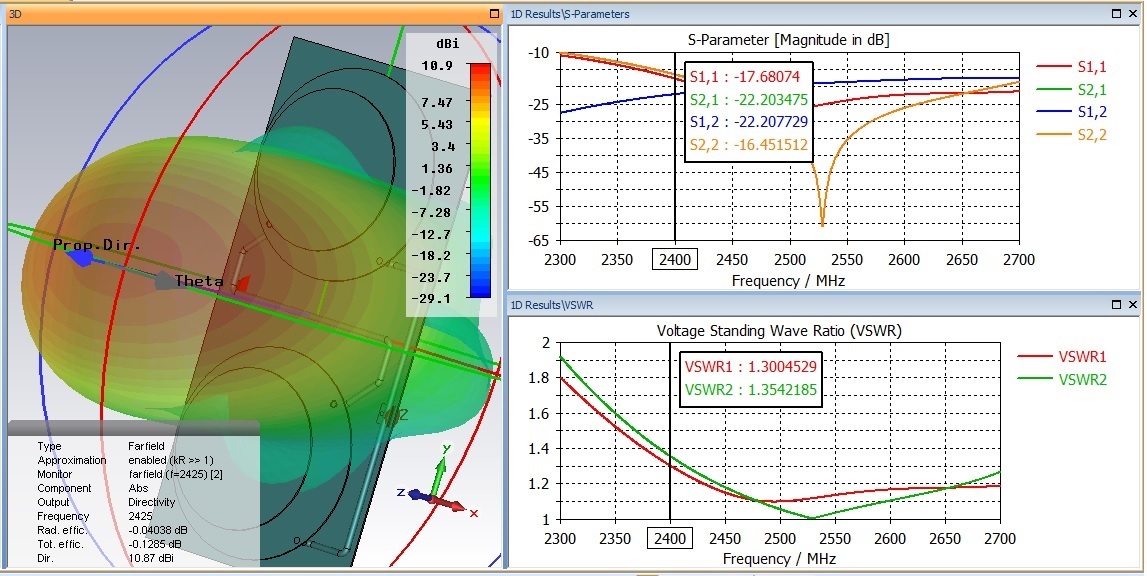

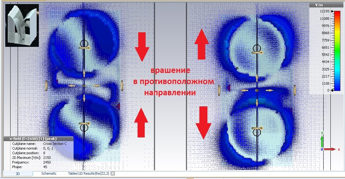

      Давайте становиться взрослыми))) два порта- две диаграммы направленности, и график усиления в зависимости от частоты прикладывать всеже надо по обоим портам.
        #18

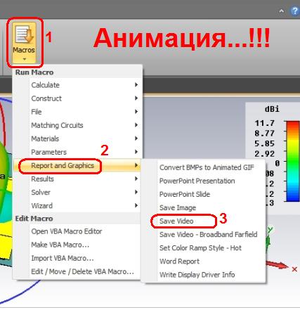

        анимация
        Jomy, я понимаю о чем ты говоришь. Я вывожу графики E-field, и смотрю анимацию. У меня проблема выложить видео на этот сайт. Вариант с Post Image не предлагать.
          #19
          Jomy, I understand what you're saying. I graphics E-field, and watch the animation. I have a problem to upload videos on this website. The option with the Post Image not offer.
            #20
            Слышь ты "взрозлый", ты сам то, кроме как чужую интелектуальную собственность тырыть и по другим сайтам размещать, что-нибудь делать умеешь? Научись читать график S-parameter, и прекрати вонять.

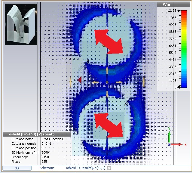

              #21
              анимация
              Вращение в противоположные стороны в дальней зоне даст линейную поляризацию, в направлении нормали.
              Jomy, вращение есть, но только на первом порту (Port 1), вращение в противоположные стороны. Избавиться от него не получилось, перепробовал все.

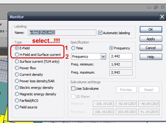

                    maybe it's so simple ....Нажмите на изображение для увеличения.

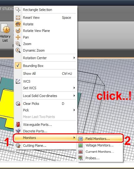

                      #25
                      Now try:
                      ,,,don"t work...Нажмите на изображение для увеличения.
                        #26
                        ,,,don"t work...[ATTACH=CONFIG]24622[/ATTACH]
                        What's the problem?

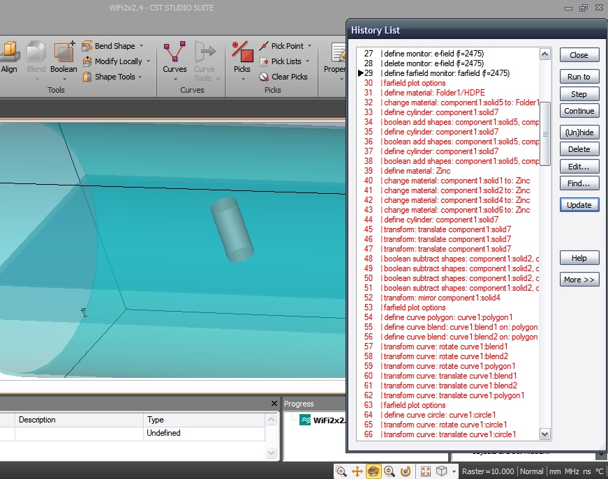

                            #28
                            What's the problem?
                            ,,,check History List>Update
                              #29
                              Поменял.
