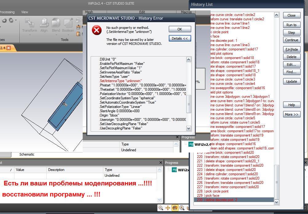

    Так тоже, не работают, лучше после измерения ..!!!!
    Поменял еще раз. Джоми, попробуй убрать из истории все изменения, которые не касаются модели.
    У меня CST2014, может в этом проблема?

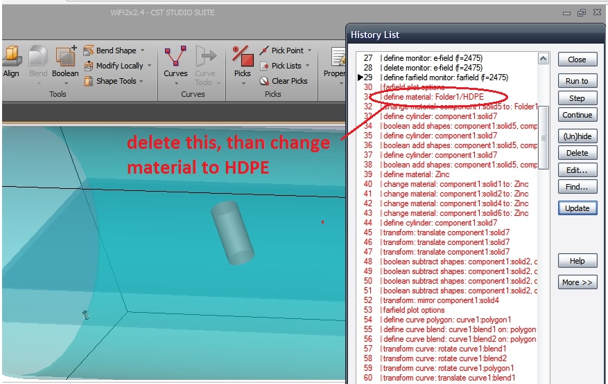

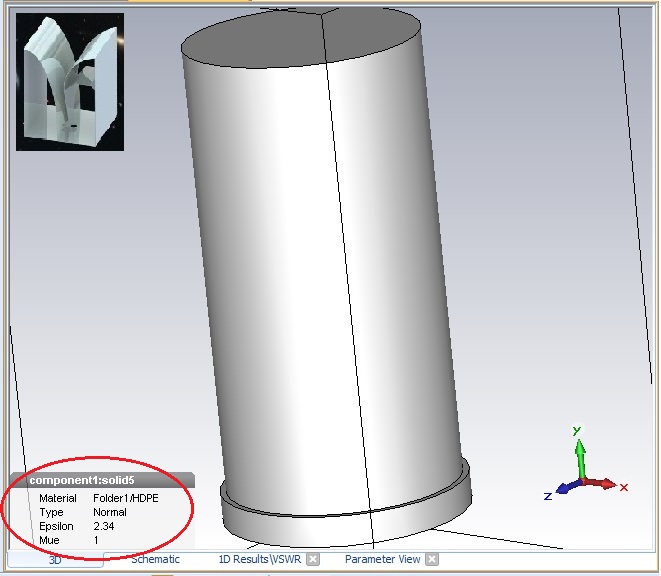

        The file is saved in LATER version of CST Microwave Studio! Попробуй EXPORT.
        Или *.step формат. В архиве.
          #34

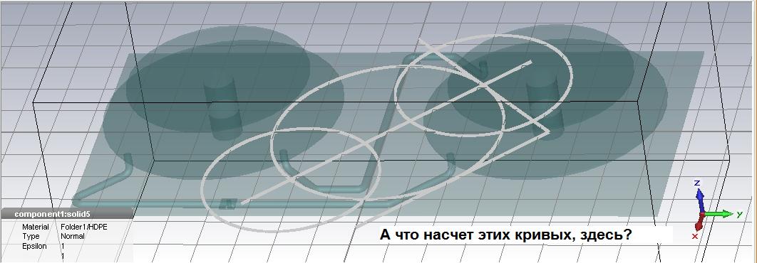

            #35
            [ATTACH=CONFIG]24632[/ATTACH]
            Kill them. Это вспомогательные, для построения полигонов.

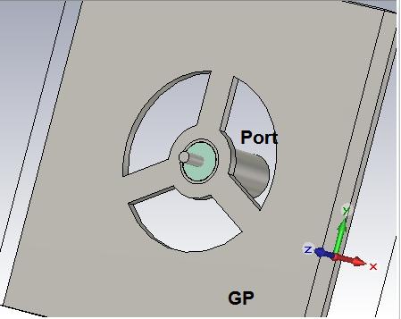

                Vman, for better isolation between the ports, put one of the transmission line + port on the back of the radiator
                Последний раз редактировалось jomy; 01.02.2017, 20:11.
                  #38
                  Vman, для лучшей изоляции между портами, поставить линию передачи + порт на задней облучателя

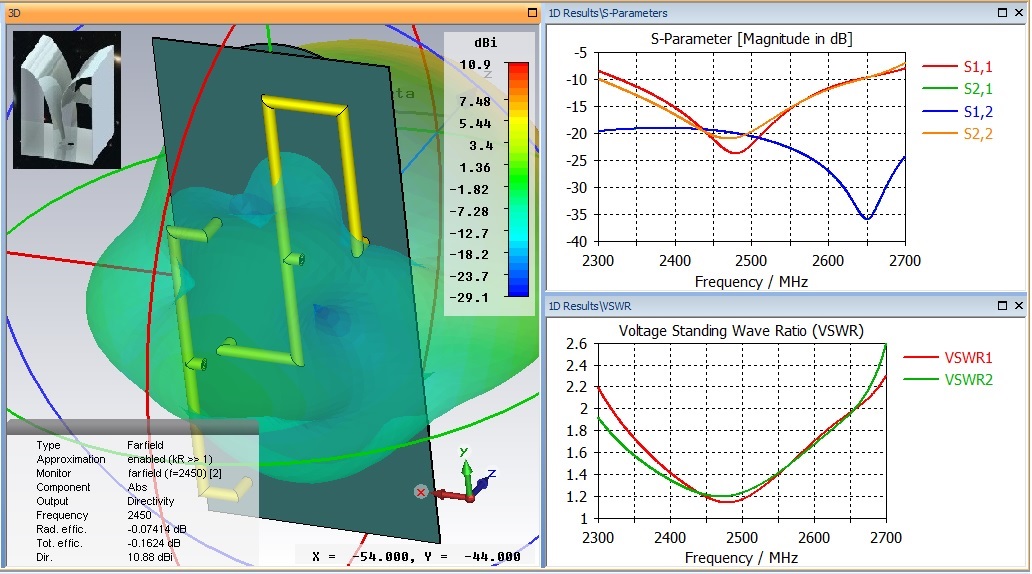

                  Вращение вызвано взаимодействием полосковой линии и патча. Такой эффект в данном случае можно давить только уменьшением высоты подвеса полосковой линии и патча, или переносом полосковой линии на другую сторону экрана.
                  Я пробовал, у меня не получилось. Может у тебя получится.
                  Jomy, ты можешь уменьшить разрешение анимации? Мой интернет не справляется.
                  Есть еще улучшения:
                    #39
                    Для тех, кто не любит корпуса:
                    Чисто линейная поляризация на обоих портах!

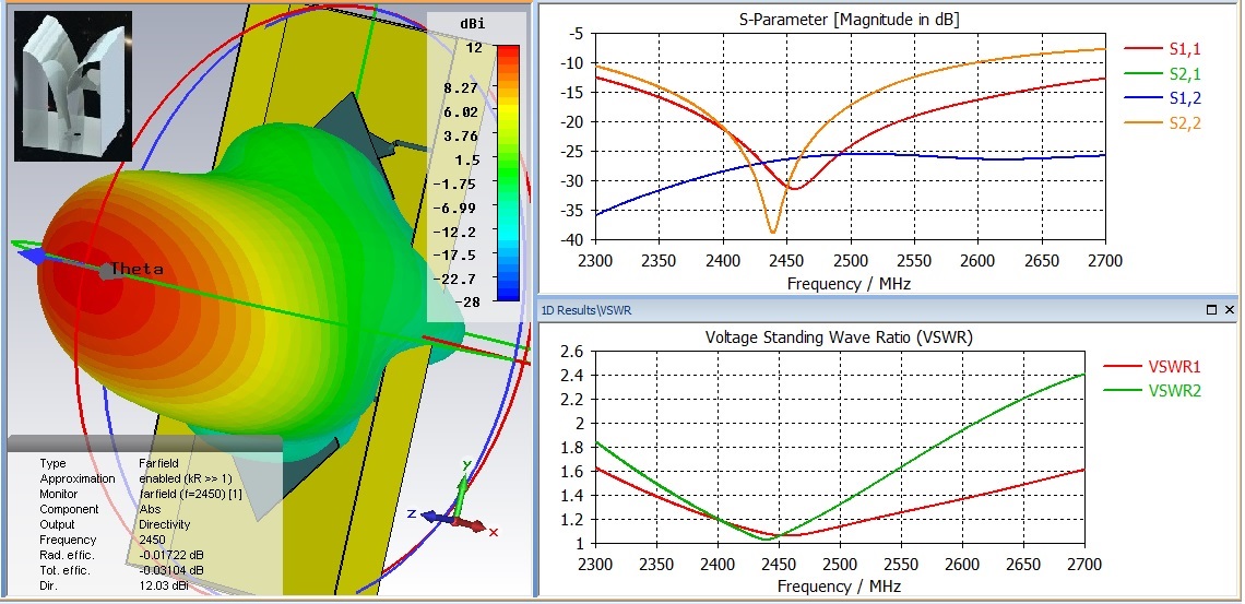

                      #40

                        port
                        Что это дает, Jomy?
                          #42

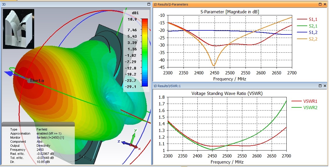

                          В общем досчитал модель, буду делать. Просьба к тем у кого есть HFSS, посчитайте модель, чисто чтобы сравнить результат.
                          Антенна по моим расчетам может и в диапазоне 2600 работать, но мне это не нужно, буду подключать к роутеру вместо штатных антенн.
                          Усиление антенны в дапазоне 2400-2700: порт 1 - 10,9-10,8; порт 2 - 11,2-11.4.
