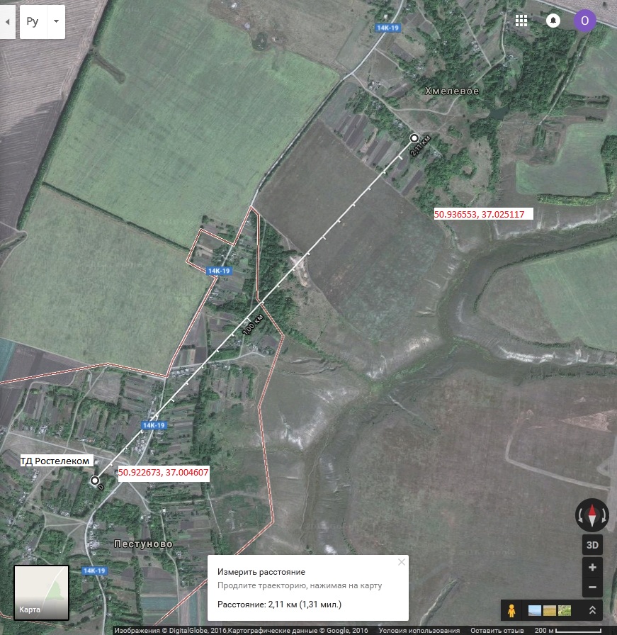

      Здравствуйте.Вот и у нас в глухомани провели оптоволокно. Поставили 1 ТД Ростелеком( высота столба с точкой 4 метра), но очень слабую (на 100-150 м примерно берет) и загороженную деревьями с 3 сторон.А я живу в 2 км по прямой от нее.Хочу дотянуться. Имеется Bester Parabolic 27 db.Планирую прикупить CPE 210 или 220 и поставить в фокус на мачту метров 10. Так как опыта в проектировании на такое расстояние нет,прошу совета,есть ли у меня шанс поймать сигнал или бросить затею?Не хочется тратить зря деньги на мачту и ТД.
