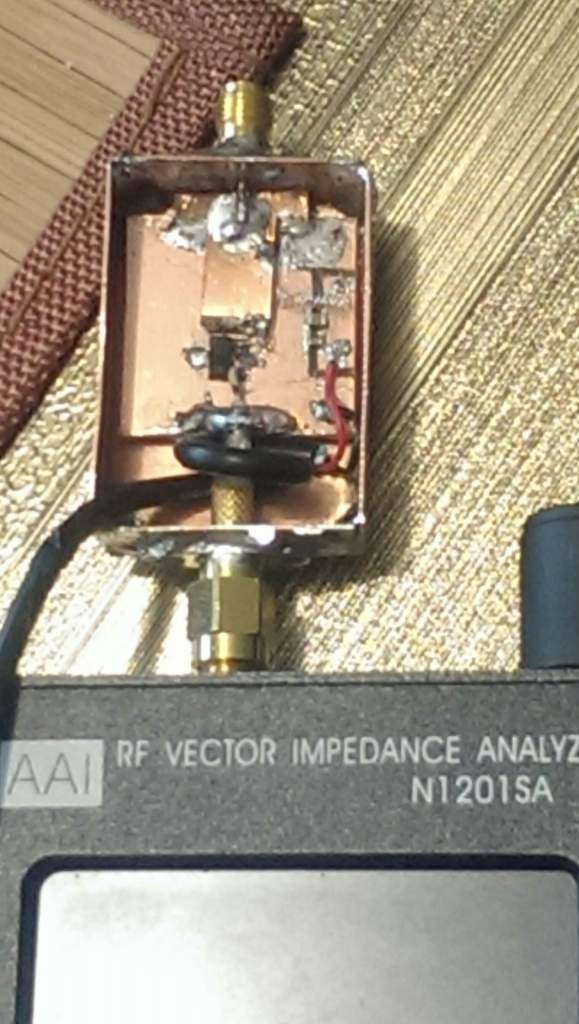

                  Добрый вечер, господа. Предлагаю желающим добавить к анализатору N1201SA небольшую доработку, которая превращает его в генератор сигнала мощностью около 4 мВт. При наличии индикатора поля, это позволяет определять направление максимума излучения испытуемой антенны. И вообще наличие такого излучения. Помогает оценивать работоспособность антенн. На фото виден широкополосный усилитель на микросхеме ADL5545.
                  В ПДФ есть её характеристики и схема с обвеской. Усиление около 24 дБ. Запитал я его от порта USB компьютера 5 Вольт(70 мА).
                  Анализатор имеет уровень выходной мощности минус 18 дБм, после усилителя имеем плюс 6 дБм. Обращаю внимание на наличие на выходе анализатора второй гармоники с уровнем минус 46 дБм. Если она мешает кому, на входе усилителя можно поставить фильтр-пробку( при работаете на одной частоте).
