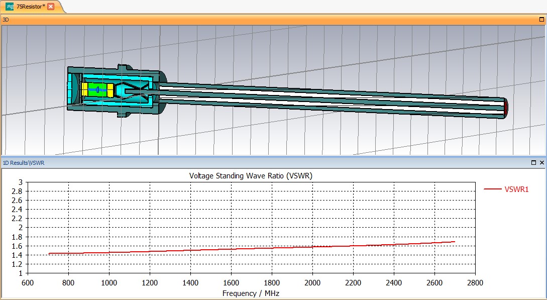

А я хочу попробовать откалибровать 1201 на 75ом через резистивный переход от хашника... Получится частотно независимый!
На приборе с более мощным выходом это прокатывает, а тут хз... Давно собираюсь, но то забуду, то времени нет!Вопросы технического характера в личку не задавайте! Всё-равно отправлю на форум!

Сообщение от lipton Посмотреть сообщениеА я хочу попробовать откалибровать 1201 на 75ом через резистивный переход от хашника... Получится частотно независимый!
Сообщение от Vodkaman Посмотреть сообщениеМожно рядом с SMA поставить F разъем, для 75 Ом, место там вроде есть.Вопросы технического характера в личку не задавайте! Всё-равно отправлю на форум!
Качество Фки возможно... Возьми из спутниковой головки, если есть.
Резисторы пробуй на ребро поставить, или немного(0,5-1,5 мм) оторвать их от пластика (изолятора). Т.е. поставить типа ёлочкой, выпустить немножко ц.ж.Вопросы технического характера в личку не задавайте! Всё-равно отправлю на форум!

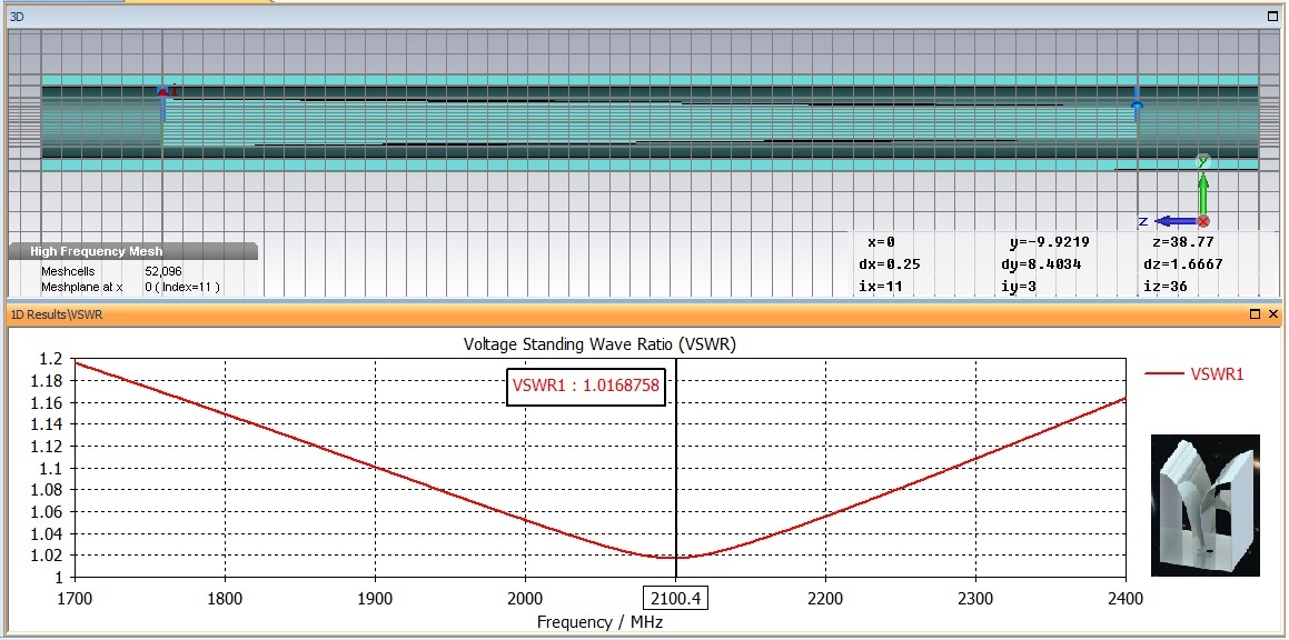

Новый приборчик появился!
Этот умеет измерять мощность...
Упоминают ещё N2067, будет рисовать диаграмму Смита.Вопросы технического характера в личку не задавайте! Всё-равно отправлю на форум!
