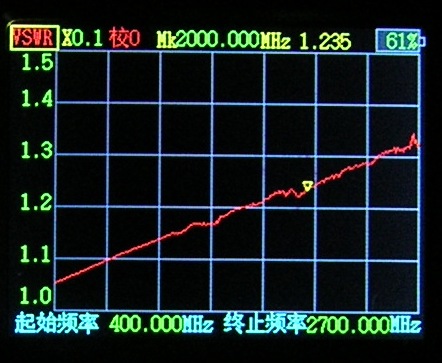

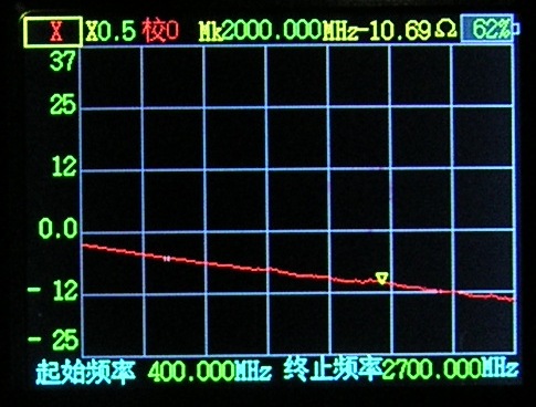

                        Порылся в закромах и нашел точные 200 Ом 0805.
                        Спаял и... полная лажа.
                        Думаю все это из-за реактивного сопротивления

                          #57
                          так норм должно быть по идее
                          Дима

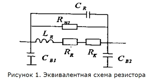

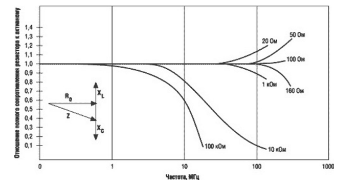

                              Резистор 0603 в длину 1,6 мм, 0805 - 2 мм, то есть чтобы припаять нормально надо выводы
                              наращивать. У резисторов своих паразитов хватает
                              что не очень хорошо сказывается на частотной характеристики
                              а тут еще добавляем проблем в виде дополнительных реактивностей.
