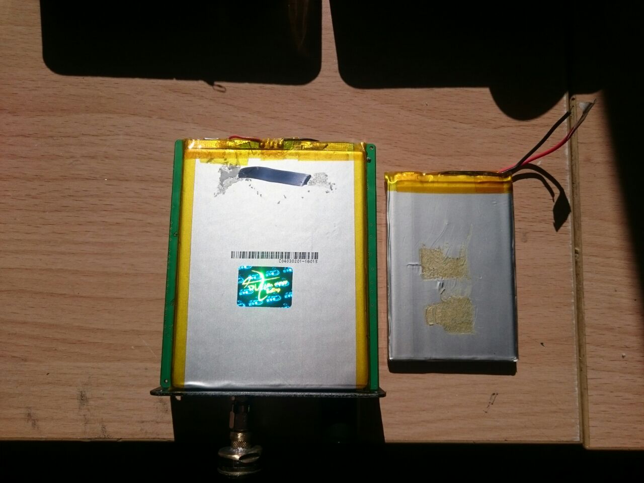

  • lipton
    Участник ответил
    Чтоб добраться до потрошков, надо открутить 4 винта по углам на стенке с разъёмом. Далее, повернуть вниз дисплеем и аккуратно вытащить "потроха".
    Вниз дисплеем, чтоб кнопки не высыпались!
    Для смены АКБ надо открутить дисплейный модуль и феном прогреть плату до 60-80 градусов... Без прогрева, старый АКБ хрен оторвёшь, или испортишь при отрыве! А он ещё пригодится!
    Отрывать очень медленно с помощью тонкого пластикового шпателя.
    После отрыва АКБ берём кусачки и скусываем всё торчащее! Потом наносим "сопли" (тонкий двусторонний скотч. Можно строительный), примеряем ещё раз батарейку, отрываем узенький кусочек защитной плёнки со скотча и прилепяшиваем батарейку! Если всё село ровно, то вытягиваем остальную защитную плёнку и осаживаем АКБ...
    Первым припаиваем провод +.
    Новый АКБ может сразу не стартонуть, даже полностью заряженый. Будет "закрыт" контроллер. Чтоб его "открыть", надо на пару минут воткнуть зарядку.
    Вроде всё...

  • lipton
    Участник ответил
    Вот так выглядит прибор внутри с усиленной батареей... Рядом лежит штатная батарейка. Она замечательно пошла вторым слоем (бутербродом) в анализатор Аринтс, что практически удвоило его время работы.
    В новом аккуме потребовалась небольшая доработка. Средний провод (белый) можно откинуть совсем и немного плотнее прижать контроллер, а то не влазил в прибор... Если двигать контроллер, то надо иметь флюс для пайки алюминия. Там полоски + и - с "подушки" нифига ничем не лудятся...
    И ещё, эта батарейка толщиной 4 мм, а впихнуть можно до 5ти мм.

  • Aleks07111971
    Участник ответил
    Я в свои вот такие поставил... Еле впихнул! Но работают реально подольше.
    Да, проверь ток заряда. На полностью севшем должно быть около 600 мА, а дальше падает постепенно до 200
