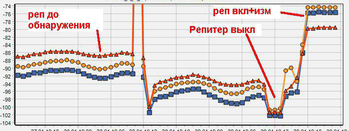

                              вот что мне показали. видно как я проделывал изменения с антенной. диаграмма посредине кажет когда я антенну повернул чуть подальше от бс..потом выключил на пару часов..а потом опять вкл - но уже на полную мощьность без атеньюатра и наружная антенны прямо в сторону бс..вот этот чертов свист убрать бы. и впрямь вижу его на своем спектроанализе.
                              до БС 760м
