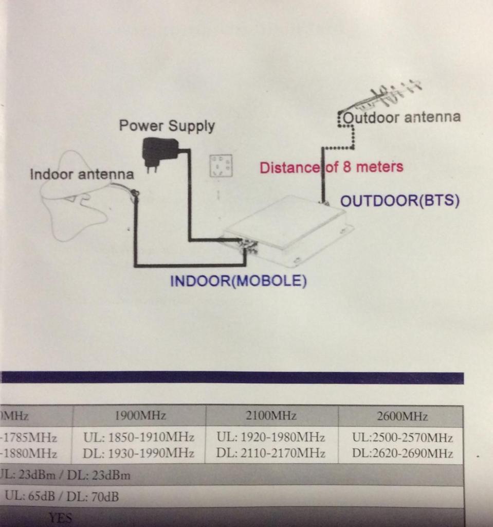

    собрал стенд, и хочу испытать.
    Померить бы на стенде развязку предварительно...
    Антенны стоят близко, но в перпендикулярных поляризациях, по расчетам развязка порядка -60 дБ.
    Это мало! Фактическая развязка, скорее всего, будет заметно меньше. Если у тебя усиление около 70ти дБ, то развязка должна быть 80-90!

    Инструкция не радует, минимум 8 метров Нажмите на изображение для увеличения.

    Жень, дело не в длине кабелей, а в развязке между антеннами!
    А кабели, что 5 см, что 5 км...
    Олег Николаевич, я собрал стенд, и хочу испытать. Антенны стоят близко, но в перпендикулярных поляризациях, по расчетам развязка порядка -60 дБ. Но в последний момент зассал, вдруг спалю репу, придется Сом0666 отсылать в его приют

    Вопрос к профессионалам: если между принимающей антенной, репитером, и передающей кабели будут не более 30 см длиной, есть вероятность спалить репу?
