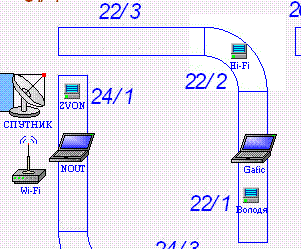

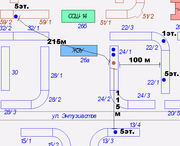

    Есть сеть. Стоит точка Длинк 2100 с антенной всенаправленая 15дб. На крыше без мачты. Антенна на карте коричневая точка, клиенты синие точки.

    Может кто что посоветует, на дальних точках связь не очень. Или должно быть лучше. Короче слушаю всех, давайте обсудим. Нам просто кажется что сигнал должен быть сильней.
    У 15-децибельной антенны очень узкая диаграмма направленности в вертикальной плоскости, буквально градусов 5. Так что надо следить чтобы антенны клиентов были на примерно той же высоте, что и у "точки".
    Gray©at
      Антенна Multico <AO-15> написано 360° по горизонтали, 20° по вертикали. На это расчитываем что чем дальше тем сигнал ниже. Поэтому мачту убрали.
        Мутно всё както, никакой конкретики. Какие антены у клиентов?
        Уткуда мы знаем сколько у них процентов и сколько вы хотите получить?
        А вабше: на 20м (2 сининьких кружочка в одном доме с базой) бить вайфаем это изврат. Да и дешевле было 400м кабеля и разкидать всё кабелем.

          Круговые антенны - это не гут, годятся только для сельской местности, где дома находятся примерно на одном уровне. Для города лучше всего изготовить секторные Амос7 или Fa20 и объединить их в кластеры. Для раздачи инета по АДСЛ вполне хватит биквадов у клиентов, тем более, как видно по рисунку, расстояния незначительные.
          Кроме того, везде, где расстояния незначительные лучше всего кинуть витуху, как уже советовали выше.

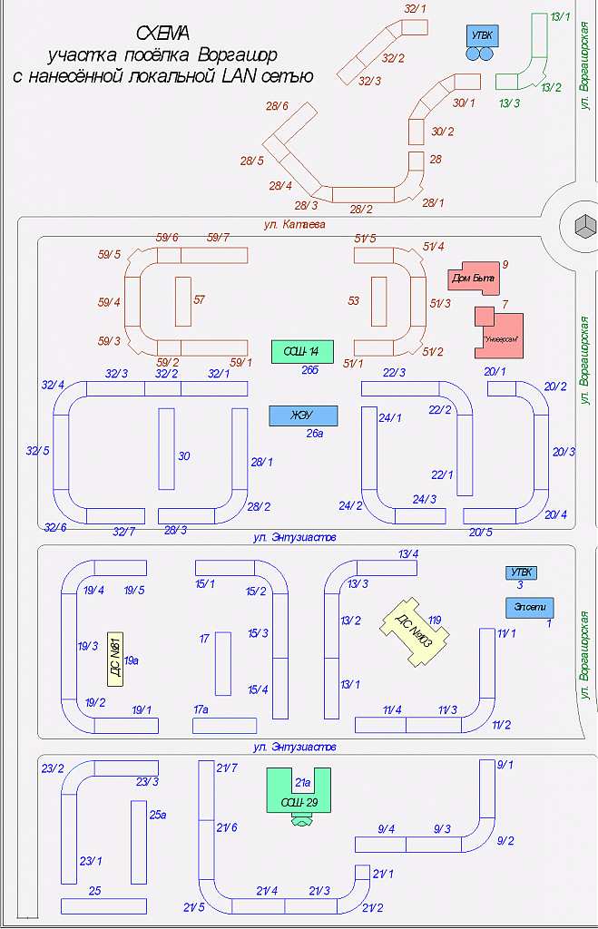

            В том то и дело что локалка проводная есть ,но она глючная И делать будем на большие расстояния , то что показанно на рисунке это только начало.
            Вот это все надо покрыть. Дома все 5эт. Поселок 1км на 800 м

            Кабель к ноуту замучаешься втыкать у многих ноуты, кпк. На дальних точках сейчас 60% (один из них ноут, вторая точка в режиме клиента).

              Без внешних антен? В здании, через стены замучитесь искать сигнал.
              Реально бы кабилямы покидали с дома на дом, всё условия для этого, а желающие с нотами поставилибы каждый бы себе WiFi в квартире. Сегодня вот 2 куска по 100м (с соединителем посредине вместо свича) завелися на 100 Мбит. Всё забываю не начатую бухту 300м обжать посмотреть на работоспособность.
                Я же говорю локалка есть по всему поселку. Хотим зделать именно Wi-Fi для инета . Ну заодно и сеть дублировать в местах порыва.

                  Сейчас подключен с ноута растояний метров 120 плюс стены, короче с другой стороны дома. Hi-Fi. Практически через весь дом. 40 % связь... качает около 300 кб... для инета хватит.
                    Дома кирпичные?
