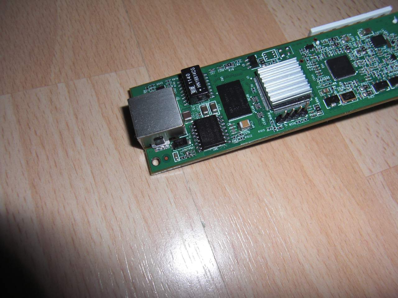

вообщем во время пайки флешки случайно задел резисторы r960 и r961, одну из них потерял, кто знает номинал резистора R960?

960 - 52.4кОм
961 - 10кОм
ПыСы: Что-то у нас нашествие самоделкиных.:mda:

спасибо), сам делаю потому что нету сервисных центров по ремонту такого оборудования..
