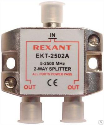

    У одного моего друга одна тарелка обеспечивает 6 ресиверов. Я попробовал подсоединить второй и столкнулся с проблемой: сначала все работало, исключение составлял РенТВ, когда его включал, на втором телеке почти все пропадало. Оно бы и ладно, но потом таким каналом-изгоем стал ТВЦ, и все стало очень неопределенно. Кабели перетыкал, ресиверы перегружал в разном порядке. Облучатель с двумя выходами не хочу. Второй телек временное решение. Делитель вот такой:

    Крышечку сними с разветвителя посмотри(сфоткай)... В обморок не падай!
    А так чё гадать то...
    да и надо было брать специализированный для СТВ (900-2500 МГц), а не такой широкополосный. Как правило, у них разная начинка.

                Сплитер оказался именно такой как на картинке.
                Вопросы к Lipton: стоит попробовать сплитер 900-2500? На какой частоте от облучателя к ресиверу транслируется сигнал?
                Вопрос к Просто Я: они поляризацию произвольно меняют, или она постоянна? У меня ведь сначала только на одной программе был конфликт?!
                  Сними крышку и сделай фото потрохов, тогда станет ясно, пробовать другой, или доделать этот... Крышка снимается легко. Шилом проковыривеешь дырку в углу крышки и поднимаешь её. Поставить потом на место не проблема. Делается за 2-3 минуты.
                  Сигнал ПЧ (с головки на ресивер) идёт как раз в этой полосе 900-2200 МГц. Головка - это облучатель + конвертор, она просто переносит всю полосу на более низкий диапазон и всё.

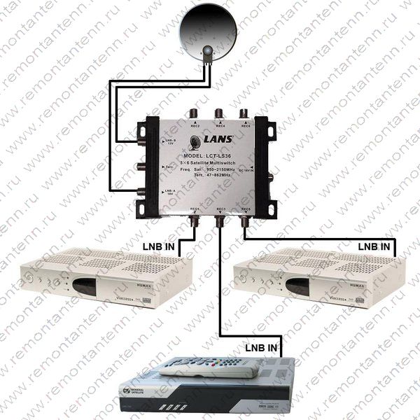

                        Vitek_90, спасибо за информацию. Я так понял, что мне нужен конвертор с двумя выходами, или он тоже не спасет?
                          Да, конвертор с двумя выходами(твин, круговой), с ним можно и больше двух ресиверов подключать.(через мультисвитч).
                            Да, я уже нагуглил схемку:
                            Посоветуй, какой конвертор лучше, или какой брать не стоит.
