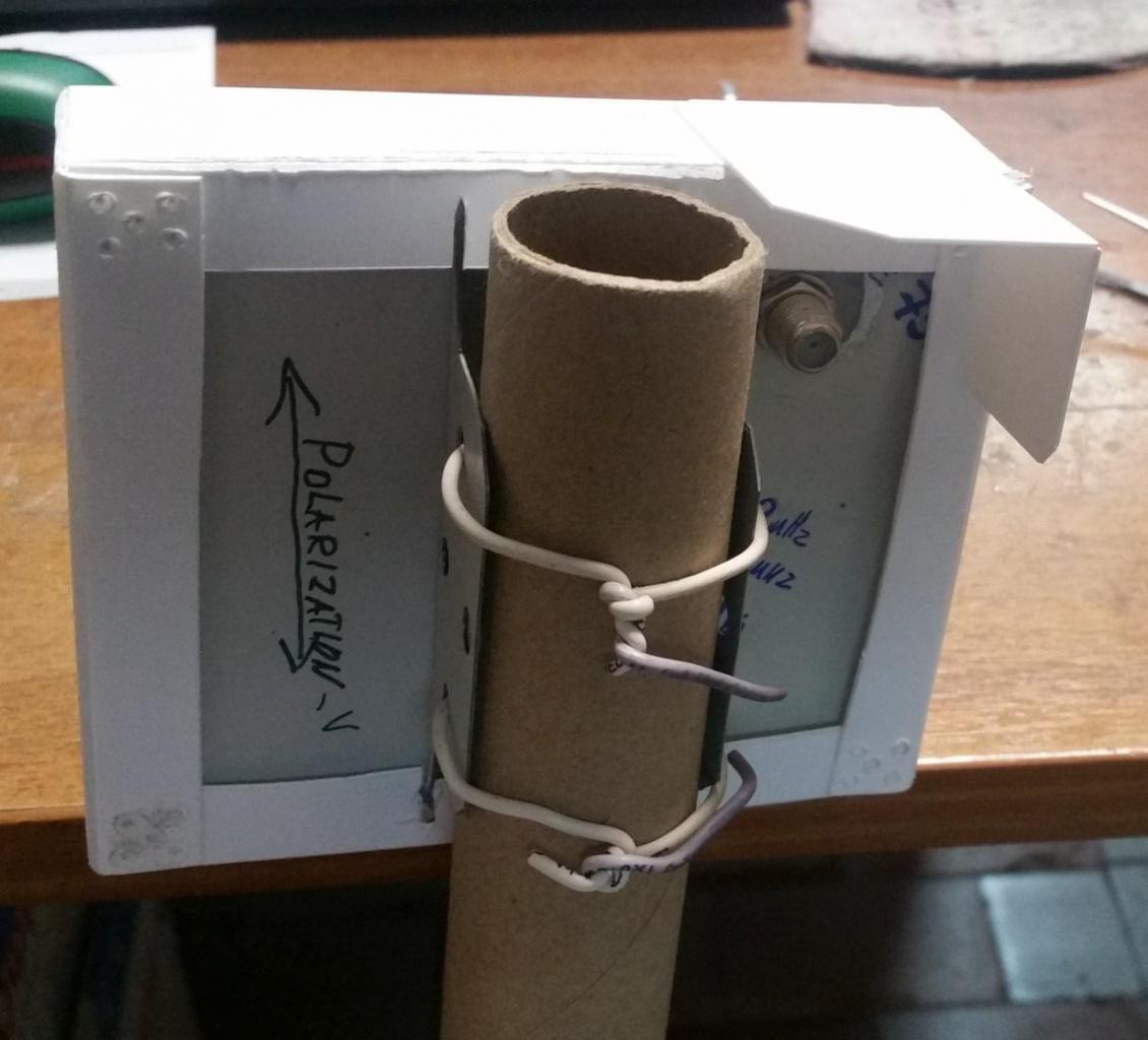

                            Собрал таки версию для В3(1800МГц). Старался соблюсти все размеры, но с заклепками не так это просто, они чуть выгибают патчи, и зазоры до рефлектора плывут. Решил, померяю как есть, немного подшаманил с зазором полоска, и результат прямо поразил:
