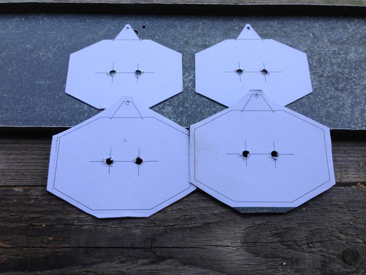

      3. Наклеил выкройку патчей, накернил, просверлил, вырезал, собрал в пачку, подогнал в размер на точиле, согнул.

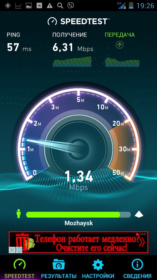

      5. Дальше вырезал полосок по наклеянной выкройке, обточил, просверлил, облудил. Быстренько припаял центральную линию запитки, поставил разъем, припаял полосок, в попыхах забыл сделать фотки (завтра сделаю), подключил к андроиду; с земли, с рук антенна не взяла. На крышу не полез, дождь моросил. Поехал на горочку где тестировал, предыдущие антенны. В итоге прибавка по сравнению с этой http://www.lan23.ru/forum/showthread.php?t=11723
      6 дбм, то есть близко к расчетному усилению. Замерял просто выставив антенну из окна машины, даже не крутил ее не в горизонтальной, не в вертикальной плоскости.

      Расстояние до вышки 11км, низкие облака, моросящий дождь.

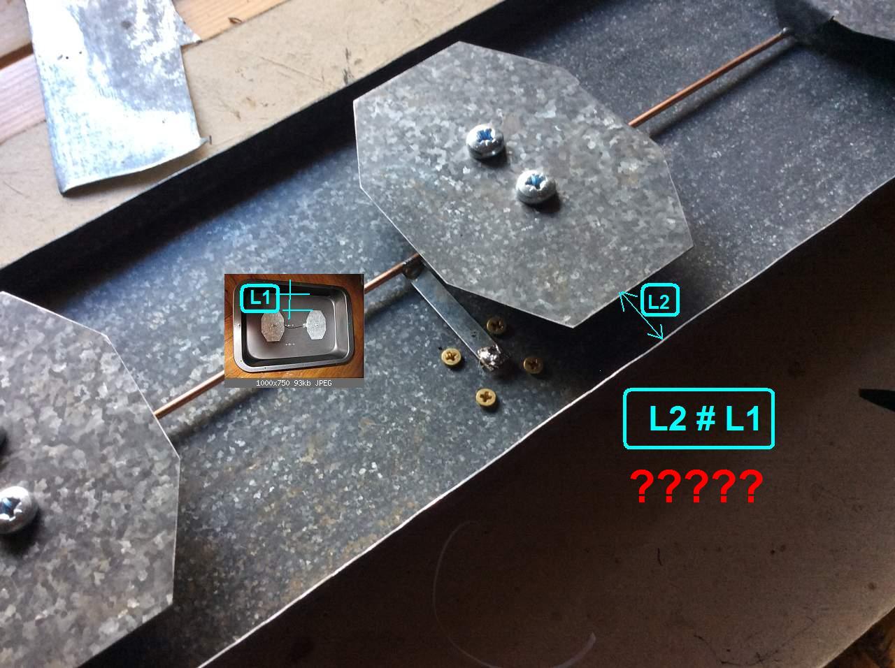

                jomyhttp://www.lan23.ru/forum/showthread.php?t=12527&p=134020&viewfull=1#post134 020
                  #23
                  L2<<L1
                    #24
                    L2<<L1
                    Ты хочешь сказать, что если увеличить ширину, вырастет усиление? Можно попробовать. Короб есть шириной 240мм.
                    Я сейчас не помню, почему я отказался.
                      #25
                      На рефлекторе 240мм вырастет усиление и сузится ДН. К тому же там можно сделать рефлектор "корытом". Тогда ещё подрастёт усиление.
