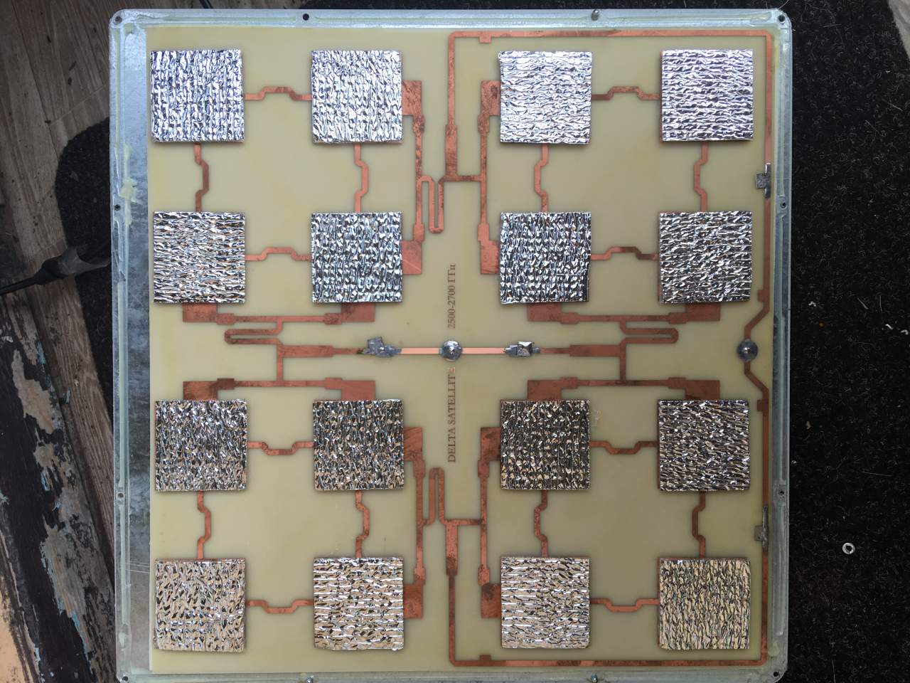

      Мне таки не понятно: чем хороша эта антенна, что она показывает лучший результат в сравнении с Агатой?
      Вроде как, есть убеждающие посылы, что такой конструктив - плохо, а металлические патчики - гуд.
        Сообщение от Astaros Посмотреть сообщение
        У Агаты как я понимаю 2 антенны по 8 патчей, тут 16 патчей(усиление больше), и причем без намека на хорошую развязку.
          У Агаты 16 духярусных патчей.
          Т.е. получается, что Дельта при своей конструкции таки выдает 20дб.?
            К Агаты ВОСЕМЬ патчей.ПРОСТО ТАМ ДВА РАЗА ПО ВОСЕМЬ, А ТУТ ОДИН РАЗ 16, РАЗНИЦУ УЛАВЛИВАЕШЬ?
              Если честно, то смысл понятен, но, поскольку я в антенностроении не силен, давай попробуем разобраться.
              Имеется: Delta MIMO 20 LTE и AGATA MIMO 2x2
              1. обе антенны MIMO
              2. обе антенны имеют горизонтальную и вертикальную поляризацию
              3. Усиление разное: Дельта - 2*20 (2500-2700), Агата - 17-17.5 (на частоте 2600мгц)
              4. Дельта - заточена под один диапазон, Агата - широкополосная
              Из наличия H&V следует, что в конструкции антенн конструктивно исполнено ДВЕ антенны, работающие: одна в горизонтальной, другая в вертикальной поляризации.
              При не очень хороших отзывах о антеннах выполненных на подложке (стеклотекстолит) и хвалебных о металлических - усиление, с натяжкой, можно уравнять (или нельзя?).
              Широкополостность Агаты компенсируется очень хорошим КСВ на портах в диапазоне 2600мгц.
              Ок. У Агаты две антенны по 8 патчиков. У Дельты одна антенна с 16 патчиками.
              Но как одна антенна может быть и MIMO, и иметь одновременно горизонтальную и вертикальную поляризацию?
                У Агаты две антенны, одна в вертикальной, др. в горизонтальной поляризации. Два фазовых центра разнесенных в пространстве.
                У дельты фазовый центр совмещен и одна антенна умеет работать в разных поляризациях.
                  одна решение в лоб. другая технологичнее. ну и развязка по портам у первой лучше, но это ничего не дает.

                    Посмотрел фотки Агаты - ДВЕ разнесенные антенны.
                    На самом деле хочу понять, что лучше: металл или технологии.
                    Если брать одинаковое усиление и частоту, то кто из: Дельта (любая другая на текстолите) или Антекс AX-2520P MIMO 2x2 будет лучше?
                      У антенн на подложке при равных конструкциях минус один дб по усилению, из за разброса параметров диэлектрика требуют настройки), у антенн из металла(ну например из оцинковки,низкая цена, высокая повторяемость).
                      Агату и Дельту нельзя сравнивать. Сравнивают антенны одного усиления, одного диапазона, одной кострукции.
                        гдето одна а гдето другая
                        Дима
                          Понятно, что широкополосная Агата слила Дельте. Цена только одинакова.
                          Этот ответ и я знаю))
                            оно прям так. разница в разы возможна
                            Дима
