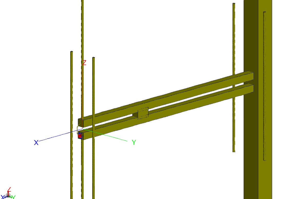

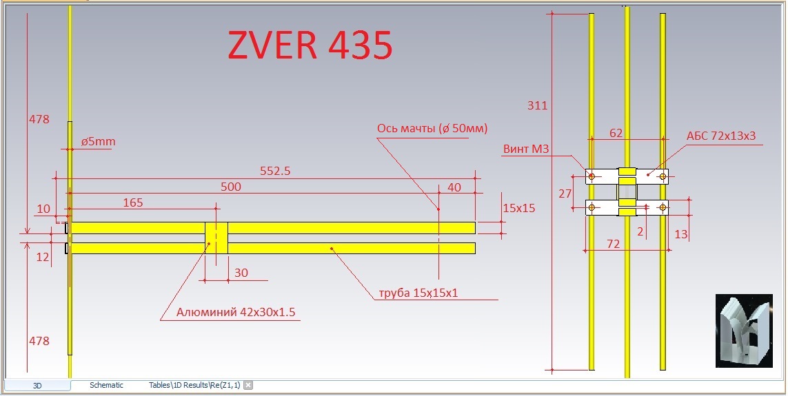

      Вариант крепления директоров, погодоустойчивый.
ID:	222745 Нажмите на изображение для увеличения.
      Крепить директора нужно винтиками M3 впотай, чтобы не выступали за пластик.

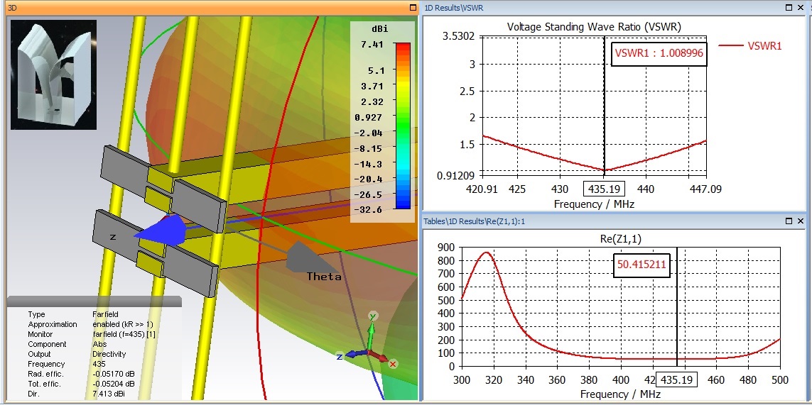

      Перемычкой шлейфа можно настраивать антенну по импедансу. Длиной плеч диполя и директоров можно подстраивать по частоте.

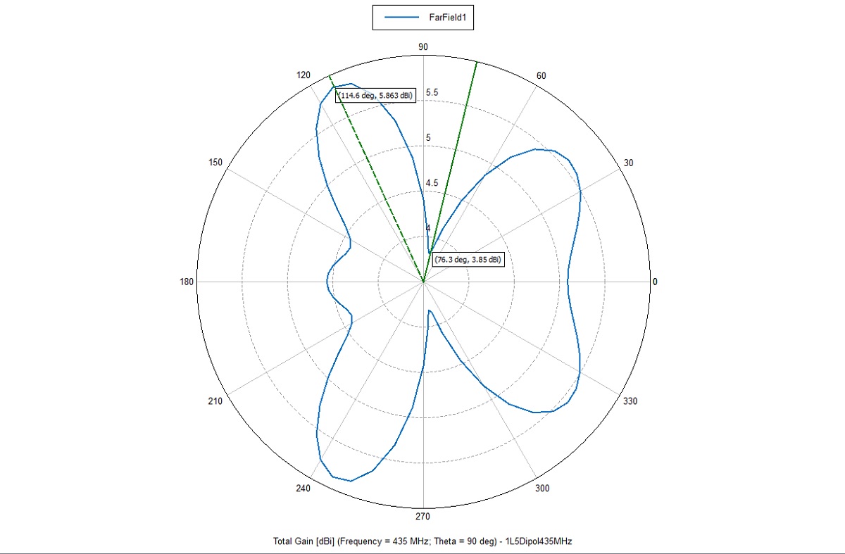

          Неравномерность усиления около 6 дБ. Если подумать и сделать небольшую доработку можно получить неравномерность около 2 дБ:
            #50
            UVE, не томите, скажите что нужно сделать.
            Я вот перенес директоры на другую сторону пластика, получил более выраженный лепесток вперед, но Side Lobe Level -5,5 dbi.
              #51
              Что делать, главное, думать. Поле в дальней зоне формируется двумя основными излучателями: 1.5L диполем и наведёнными токами мачты. Судя по ДН, в направлении около 60 градусов самые глубокие провалы. Поэтому нужно изменить соотношение излучаемой в этом направлении энергии по амплитуде или фазе. Я этого добился установкой ещё двух директоров для мачты( угол между ними около 120 градусов от оси мачты). См скрин.
