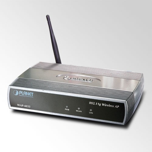

      В списке (в конце Вашей статьи) не указана ещё одна точка близнец: Planet WAP-4033, сейчас висит у меня на крыше. К стати стабильная прошивка как и от едимакс и канцептроника.
