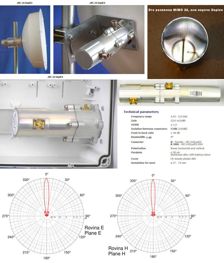

    Уважаемые форумчане, подскажите пожалуйста возможно ли универсализировать вот такую антенну :
    Jirous JRC-24 DuplEX
Название:	JRC-24 DuplEX.jpg
    Задача: сделать возможным использовать данную антенну в диапазоне 2.4ггц ( ну и оставить возможность работы в её "родном" 5ггц ).
    Данный производитель в принципе не выпускает "тарелки" в 2.4. А антенна достаточно хорошая, компактность, качество и заявленные характеристики - на уровне.
    У RocketDish например есть возможность просто менять облуч с 2.4 на 5, не тратясь при этом на целый новый комплект... Сейчас появилась необходимость использовать именно 2.4.
    Подскажите как правильно просчитать - реализовать развязку в 2.4 диапазоне. Я правильно понимаю что нужно изменить внутреннюю длину и расположение только одного короткого штырька, или ошибаюсь ?
    Фото облуча изнутри - от 24МИМО (он короче). Если понадобится -- разберу, замерю и сфотаю свою...
    Реально ли добавить ещё один(два) дополнительных R-SMA и просто перекидывать пигтейлы по необходимости ? Нужно ли убирать 5_ти гигагерцовые SMA-штырки для работы в 2.4 ?
    Заранее благодарен.
    Нет. Не прокатит.
      Благодарю.
      В двух словах, если можно, по какой причине не прокатит ?
        Антенна на 2.4 в два раза больше чем антенна на 5.
          Благодарю за столь объективный и аргументированный ответ.
          Осталось прикупить зеркало "в два раза больше" )))) Жесть...
          В два раза больше относительно чего? Длина волны? Масштабируется эффективная площадь (диаметр) ?
          2.4 и в кастрюлях с банками работает. Если речь идёт о соотношении фокусного расстояния к диаметру раскрыва и глубине - то можно изменить длину внешнего облучателя-фида ( он двусоставный - внешняя в фокусе и задняя с развязкой ). Возможно уменьшить диаметр контррефлектора. Или изготовить дополнительный сменный фрагмент облучателя нужной длины под 2.4.
          У RocketDish же реализовано, указывал ведь выше.
          Присутствует уверенность (пока теоретическая), что при согласованном пропоциональном изменении размеров составляющих (помимо зеркала-рефлектора), можно "подгонять" атенны такого типа под любой диапазон...
            Надо увеличить всё в 2+ раза! Всё до последнего винтика, кроме крепежа к мачте и разъёмов!
              А почему сразу не взять "джи" на 2.4 ?
              У них же есть и не дорого.
              Вот эту http://en.jirous.com/antenna-2,4ghz/ja-318mimo/ даже одна
              "известная контора" для 4ж торговала ,а может и до сих пор торгует..
                Ну панельные не рассматривались изначально. Да, есть неплохие Delta, Itelite и т.п., но их углы луча, боковые шумы и небольшой КУ - в моём случае неприемлемы.
                Мне если и брать, то RocketDish 2G-24...
                Вот поэтому я и интересуюсь возможностью "модернизации" Jirous.
                  Ну,за "возможность модернизации" было выше..
                  "овчинка выделки не стоит"..
