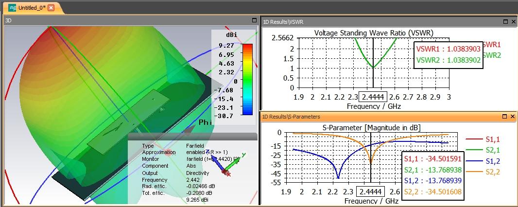

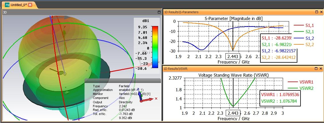

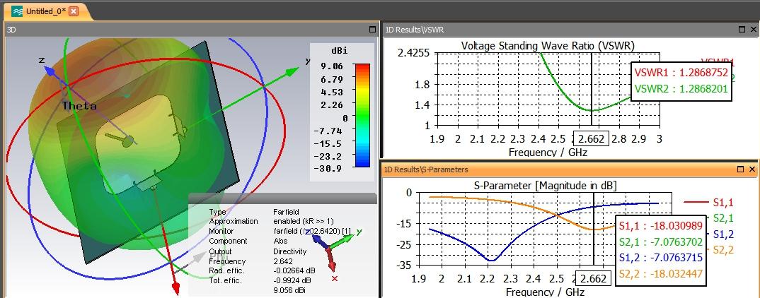

Proposed patch antenna for operation in dual polarization mode. Slot loaded patch l is presented to improve the isolation between two polarization ports. Modelling, show two linear polarizations with the release of more than 30 dB in the frequency range 2.35-2.55 GHz. Return loss 10 dB is achieved within the above frequency band for the proposed antenna.

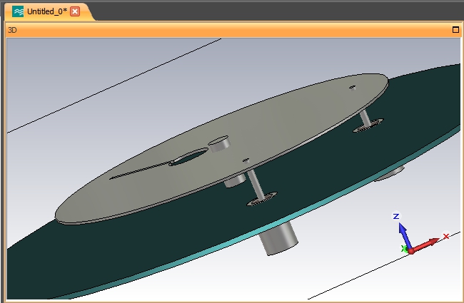

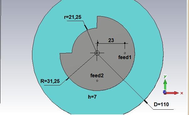

Патч-антенна (круговая поляризация) с высокой точкой подключения порта

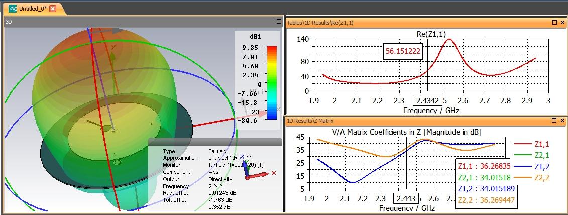

Поясните мне, что именно вам понравилось в этой антенне? Развязка -6.9 дби, КСВ еле перекрывает 150 МГц по уровню 1.5, Total efficiency - 1,763! И поверьте это лучший результат?!

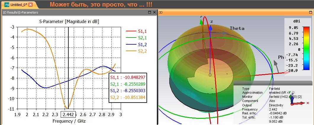

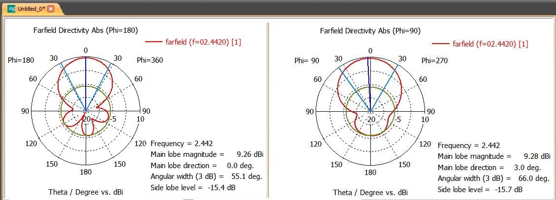

Jomy, где -30 дби release? Такое ощущение, что текст от одной антенны, а картинка от другой. Только не обижайся. Мне, правда, интересно.
