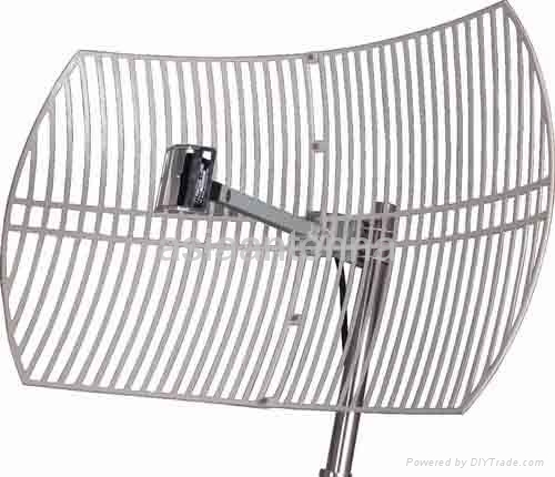

    Имеется антена
    http://www.diytrade.com/china/pd/801...d_antenna.html
    Оригинального облучателя для 2.4 ghz нету. Хочу приспособит решётку для ЛТЕ 2600.
    Прочитал форум, куча конструкций, чем больше читал, тем больше путаница....
    Какая конструкция лучше подходит для этой решётки? Есть возможность вырезать детали на лазере. Но конечно не бесплатно.... Может у кого есть чертежи в формате dwg? Прямоугольнии детали смогу нарезать сам. Или антенны с круглыми елементани лучше?
    Во всех конструкциях используется гнездо. Читал что каждое гнездо, каждое соединение ухудшает сигнал. Мне не нужен съемный провод. Почему нельзя провод просто припаять?

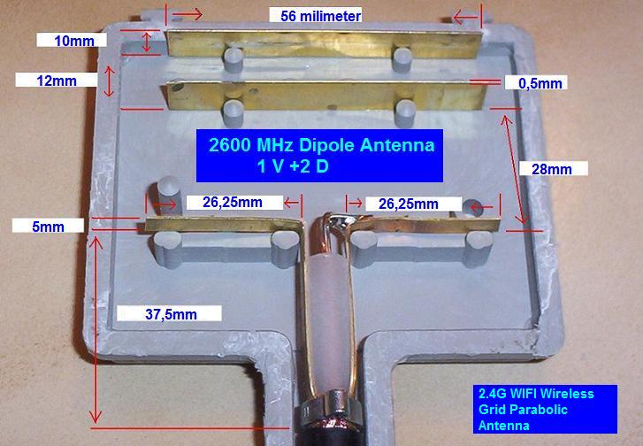

      Можно и припаять, и прикрутить как ТВ антенну, только опыт показывает, что с разъемом правильней.
      Для вашей тарелки трудно подобрать облучатель. Если только этот: http://www.lan23.ru/wifi/LogoP/logop.html
      Я делал вариант для 2100: http://www.lan23.ru/forum/showthread...=11118&page=52 #518

          Облучатель должен быть в фокусе, с этой тарелкой непонятно как это организовать, особенно с МИМО. Я бы посоветовал купить, найти офсетную тарелку, под них есть много рабочих облучателей, и здесь на сайте, и в магазинах.
          Можно, конечно, и штангу переделать на этой решетке, но стоит ли оно того?
              Ветровая нагрузка намного меньше чем у спутниковой тарелки.

                    Сообщение от Ronalds Посмотреть сообщение
                    Лучше подходит родная.
                    Вот я оптимизацией добился КИП=62.7% (на 2440 МГц)
                    Размеры уголка: H=115 mm, W=12 mm, уголки 2х50 мм под углом 25 градусов (ширина по фронтальной проекции 102.6 мм)
                    Размеры диполя: W=10 mm, L=64 mm (размах по торцам), t=1 mm
                    Балун: щелевой пропил в трубке, t=2 mm, L=30.5 мм (с учетом толщины диполя, т.е. 29.5 мм в самой трубке + 1 мм от лент диполя)
                    Трубка балуна: 9 мм
                    Здесь конструкция и размеры на 1800, 2100 и 2600 МГц, но размеры не согласованы ни с каким конкретным зеркалом (будет работать только как самостоятельная антенна). Для конкретного зеркала желательно подобрать размеры уголкового рефлектора, а также в зависимости от фокусного расстояния и частоты (т.е. расстояние от облуча до зеркала в лямбдах) скомпенсировать смещение импедансов (КСВ-коррекция)
