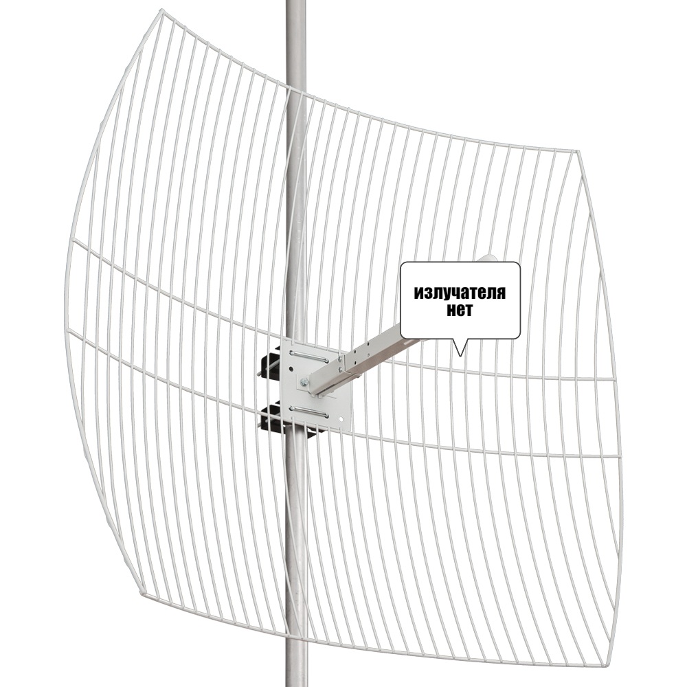

Облучатель для параболической решотки 2,6Ghz, MIMO, LTE

      да нет вы меня не правильно поняли !!! у меня похожая сетуация как у автора этой темы отрожатель есть а облучателя нет вот мне тоже заинтересовала эта тема КАКОЙ ОБЛУЧАТЕЛЬ МОЖНО СДЕЛАТЬ ИЛИ КУПИТЬ правда именно такой какой был мне найти не получается . Вот и ищю помощь может кто-нибудь посоветует может дадут сове как улучшить лишняя информация для начинающего не будет лишней

            Какой диапазон хочется получить? Подойдет ли без МИМО (этот тип зеркала хорошо отражает только одну поляризацию, вдоль проводов сетки).

              (1) диапазон 1800 LTE (2) если к сетке поперек припаять полосы или провод ? добьемся мы МИМО?

                Вы себе представляете это гемор?!
                Гораздо проще будет поставить вторую сетку! А ещё проще, один офсет...

                      Да. Здесь простой облучатель МИМО 1700-2700 и в конце страницы симуляция с тарелкой 0.9 метра а также рассчитаны положения фазового центра.
                      Тарелка желательно как можно более короткофокусная (у Супрал есть F/D=0.5), можно получить КИП=47-49% в одном диапазоне
                      С тарелкой 0.9м при F/D=0.5 получается 21.0-22.0 dBi из 24-25 dBi теоретически возможных на частотах 1710-1880 МГц

                                Ой блин ... Извиняюсь не правильно выразился я имел в виду тарелку спутниковую она имеет большую парусность тоесть мене нужна высота я бы хотел поставить параболик Крокс только излучатель нужен на 1800
