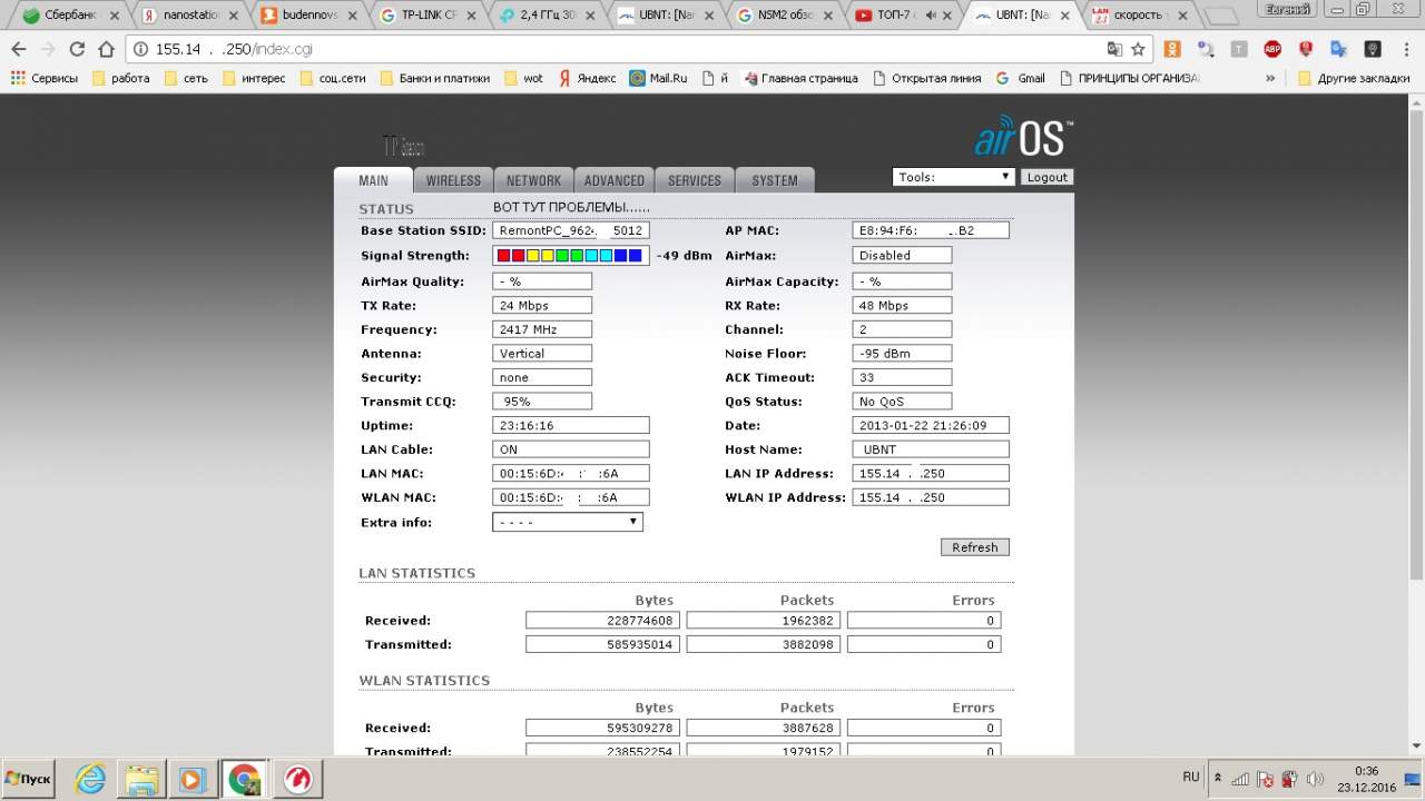

тут проблемы скорость как её прошил была прием 17- 22мбит/сек, передача 15-17мбит/сек
а теперь прием 1-5мбит/сек передача 10-14мбит/сек

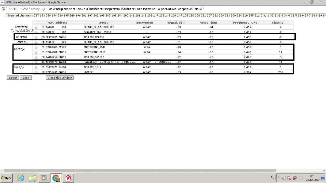

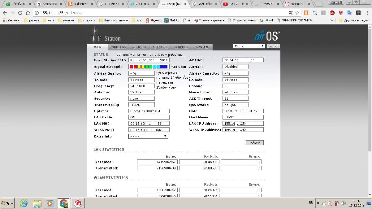

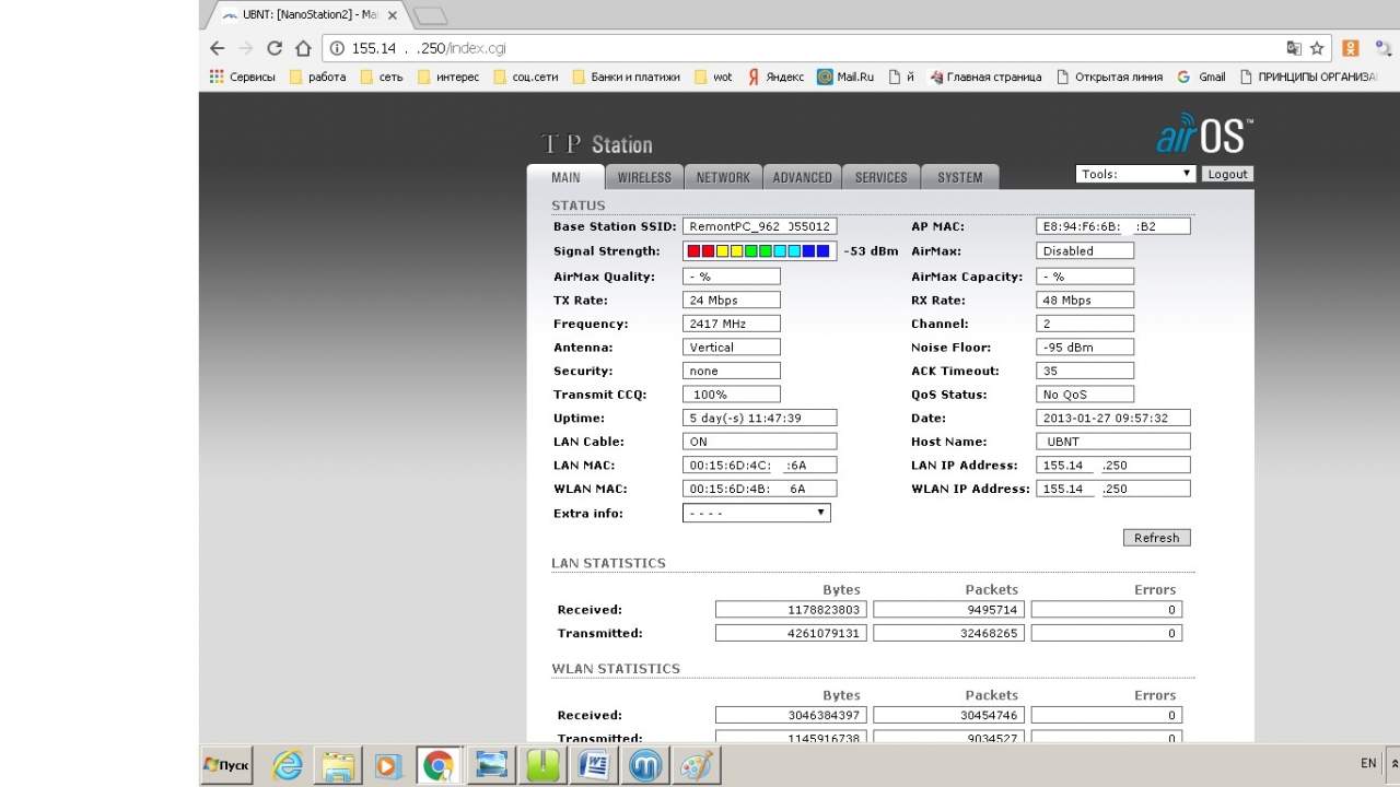

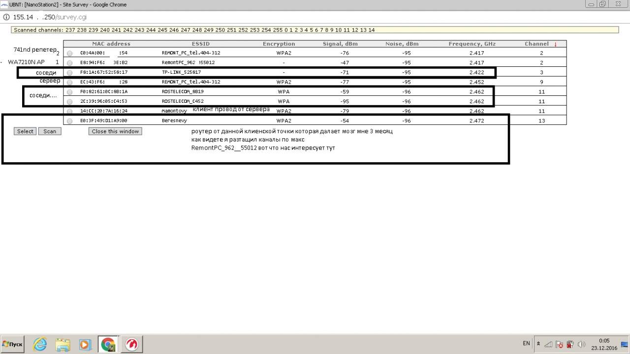

теперь продолжу проблему: вот тесты
tp-station
XS2.ar2316.v4.0.2.WA5210G.SDK.130121.2203
канал передача прием мощность
1 24-36 6-18 26-27 Noise Floor:-94 dBm Signal Strength: -45 на -49 200м ветки
2 36-56 6-24 26-27 Noise Floor:-94 dBm Signal Strength: -45 на -49 200м ветки
3 36-56 18 26-27 Noise Floor:-94 dBm Signal Strength: -45 на -49 200м ветки
4 36-56 18 26-27 Noise Floor:-93 dBm Signal Strength: -50 на -55 200м ветки
5 36-56 6-24 26-27 Noise Floor:-94 dBm Signal Strength: -46 на -57 200м ветки
6 54 6-9-24-56 26-27 Noise Floor:-95 dBm Signal Strength: -47 на -52 200м ветки
7 36-54 6-36 26-27 Noise Floor:-95 dBm Signal Strength: -41 на -49 200м ветки
8 54 12-24 26-27 Noise Floor:-95 dBm Signal Strength: -41 на -45 200м ветки
9 18-36 6-36 26-27 Noise Floor:-95 dBm Signal Strength: -40 на -45 200м ветки
10 54-36 9-24 26-27 Noise Floor:-96 dBm Signal Strength: -41 на -45 200м ветки
11 54-36 9-24 26-27 Noise Floor:-96 dBm Signal Strength: -39 на -42 200м ветки
12 54 6-54 26-27 Noise Floor:-96 dBm Signal Strength: -39 на -43 200м ветки
13 нет подключения

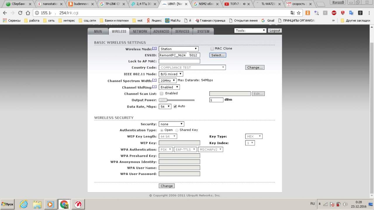

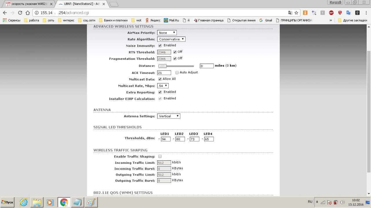

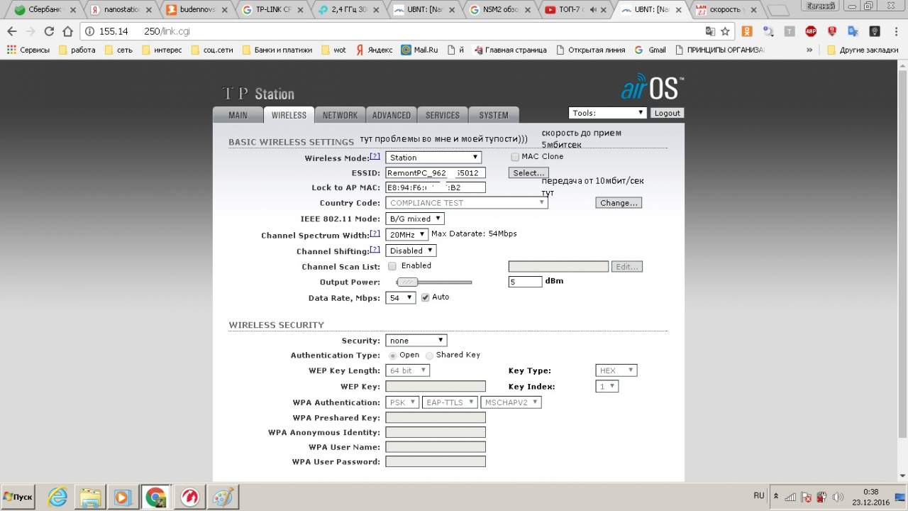

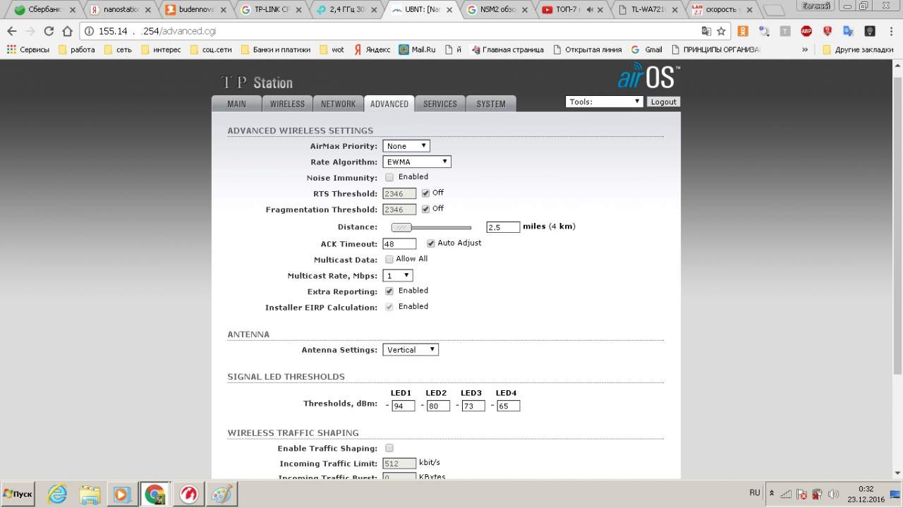

настройки её
моя антенна

1 54 54
2 54 54 26-27 Noise Floor:-95 dBm Signal Strength: -35 на -40 254tp-station 350м чисто 11-21мб.сек на 10-15мб.сек
3 54 54 26-27 Noise Floor:-95 dBm Signal Strength: -35 на -29 254tp-station 350м чисто 11-21мб.сек на 10-15мб.сек
4 54 54 26-27 Noise Floor:-95 dBm Signal Strength: -35 на -29 254tp-station 350м чисто 11-21мб.сек на 10-15мб.сек
5 54 54 26-27 Noise Floor:-95 dBm Signal Strength: -36 на -29 254tp-station 350м чисто 11-21мб.сек на 10-15мб.сек
6 54 54 26-27 Noise Floor:-95 dBm Signal Strength: -35 на -29 254tp-station 350м чисто 11-21мб.сек на 10-15мб.сек
7 54 54 26-27 Noise Floor:-95 dBm Signal Strength: -35 на -29 254tp-station 350м чисто 11-21мб.сек на 10-15мб.сек
8 54 54 26-27 Noise Floor:-95 dBm Signal Strength: -37 на -29 254tp-station 350м чисто 14мб.сек на 7-8мб.сек
9 54 54 26-27 Noise Floor:-80 dBm Signal Strength: -24 на -29 254tp-station 350м чисто 14мб.сек на 7-9мб.сек
10 54 54 26-27 Noise Floor:-94 dBm Signal Strength: -41 на -29 254tp-station 350м чисто 16мб.сек на 5-9мб.сек
11 54 54 26-27 Noise Floor:-96 dBm Signal Strength: -31 на -29 254tp-station 350м чисто 10-15мб.сек на 6-10мб.сек
12 54 54 26-27 Noise Floor:-96 dBm Signal Strength: -33 на -29 254tp-station 350м чисто 11-17мб.сек на 9-12мб.сек
13 54 54 26-27 Noise Floor:-96 dBm Signal Strength: -33 на -29 254tp-station 350м чисто 3мб.сек на 1-2мб.сек

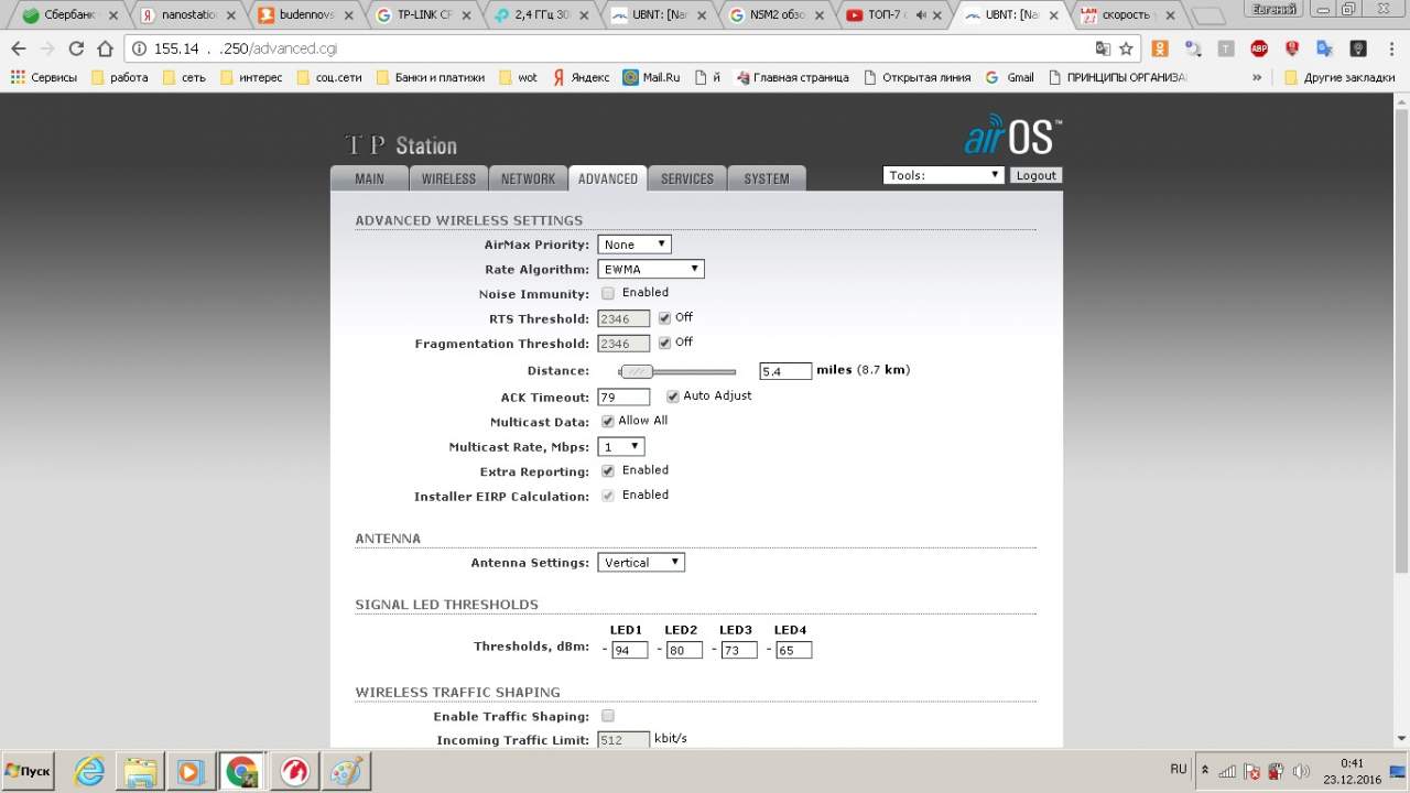

её настройки
передатчик

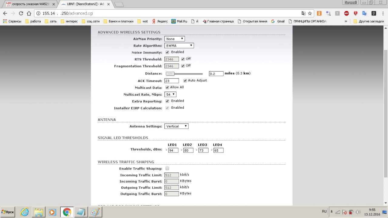

Какого хрена воткнул галочку channel shifting?
Если руки чешуца сдвинуть частоту и бездумно херачить галочки, то нахрен сюда писать и неделями запаривать людей?
Если мозгов нема тупо по обезьяньи прочитать инструкцию -> сбросить точку и поставить только то, чо понял?
Зачем снял Data Rate 54 mbit галочку?
Зачем снял Ack timeout автомат?
Зачем conservative?
Зачем noise immunity? Не будет приёмник G слышать передачу N стандарта, ещё и срать ему будет.

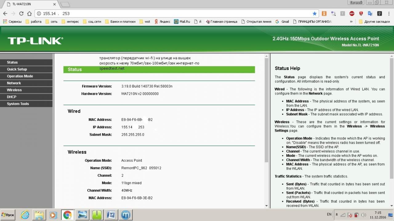

WA7210N v2 режимы как все работает выше можете посмотреть

WA5210G перешит в NS2 все хорошо скорость всегда выше 10мбитсек не завесит от тонких настроек, только если передатчик снизить ниже 10dBm
WA5210G перешит в NS2 тут ПЕЧАЛЬНО... к стати место не менял с 2008, работал нормально раз в неделю менял канал для него на передатчике с 1 канала на 4 канал неделю скорость от 6мбитсек до 12мбитсек

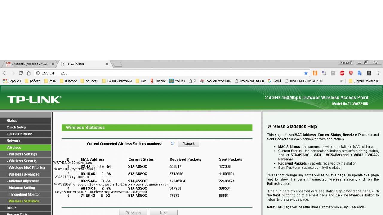

TL-WR741N тут хорошо скорость всегда выше 10мбитсек
от 1км
WA5210G тут хорошо скорость всегда выше 10мбитсек

Галочки левые убрал, надеюсь?
2016., новый год. Для начала
1. Если сигнал от точки на приём больше -65дБ, везде поставить минимум выходной мощности на передачу. Сюда отписать таблицу.
1.А. Отсканировать эфир, выложить данные по шумам на всех каналах.

Вот как щас выглядит настройки и данный эфира
тут проблемы
проблемная WA5210G
моя антена WA5210G
тут скорость норм

Scanned channels: 237 193 238 194 239 195 240 196 241 197 242 198 243 199(даже не сильно важно)
смогу я тут их тогда включить

В эфире бардак и даже уже кто-то есть на 2387 частоте.. Посему дуркуем, развлекаемся, выбираем любые каналы..
Потом берём Loco M2, если хочется перевести всех на расширенные частоты, где меньше будут мешать.. Или сразу Loco M5 - там долго никого левого не будет..

Достиг нужного результата... 10мбит-сек прием и передача.
Что сделал:
1. Убрал мощность у соседий(хорошо что я им всем роутеры настраивал) CCQ 95%-99% на скорость никак не повлияло.. кроме asus который рядом не нашол как уменьшет мощность(доступ есть может туда openwrt залить) думаю...
2. На всех клиентских WA5210g начал снижать мощность (удивил ruben-89 ответом своим ответом) итог 1 dBm кроме которые более 3км там от 10dBm до 24dBm
3. Самое интересное как достиг скорости Как вы говорили поставить только 54g, потом перевел самую проблемную WA5210g из-за кого тема тут, в режим
AP-WDS и конечно TL-WA7210N в режим Bridge with AP (что почти одно и тоже).
на WA7210N поставил мощность 24dBm самая оптимальная...
вот скрины
скорость теперь ок СПАСИБО ВСЕМ БОЛЬШОЕ
