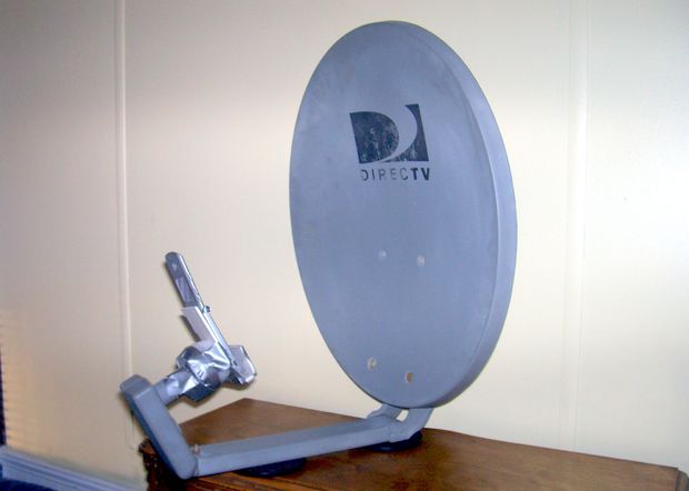

                  а вы знали, что во всех странах третьего мира проблемы одинаковые ) ?
                  сегодня товарищ по скайпу показал, как он из Индонезийской деревушки связь держит
                  нечто подобное....стоит на столе у окна ВНУТРИ дома ))))
                  человек сидит сбоку, телефон\планшет в руках или на подставочке в фокусе параболы 0_о
                  ключевой момент - связь Не через сотовую сеть, а через открытый вайфай (2.4 или 5 - неизвестно)...по словам местных, на холме на столбе прямоугольная антенна.
                  Расстояние - 1 км или немного меньше
                  я попросил прислать фото ))) ждем
                  P.S. посчитал-прикинул
                  http://3g-aerial.biz/onlajn-raschety/dopolnitelnye-raschety/wi-fi-most-tochka-tochka-raschet
                  если поставить в центре 5-км деревни мощную наружную всепогодную точку доступа на правильной высоте с коллинеарной антенной 11-15dbi, а внутри домов (у окна) ставить самые распространенные спутниковые офсетные тарелки а-ля триколортв (55-60 см, +12db для частоты 2.4ггц), то в радиусе 1-1.5 км это извращение будет работать!
                  НО это у тех, у кого окна выходят на антенну
                  учитывая 10-15$ даже за новую тарелку, миссия, с натяжной (и извращениями), выполнима!

                      садишься со смартом или ноутом за стол у тарелки - и всё работает. не очень удобно, но бюджетно
                      и это стоимость оборудования моста город-деревня
                      а сколько стоит какой-нибудь булет или нечто похожее всепогодное РРОЕ, что ставить посреди деревни?
                      коллинеарная наружная 11dbi = 2000р.
