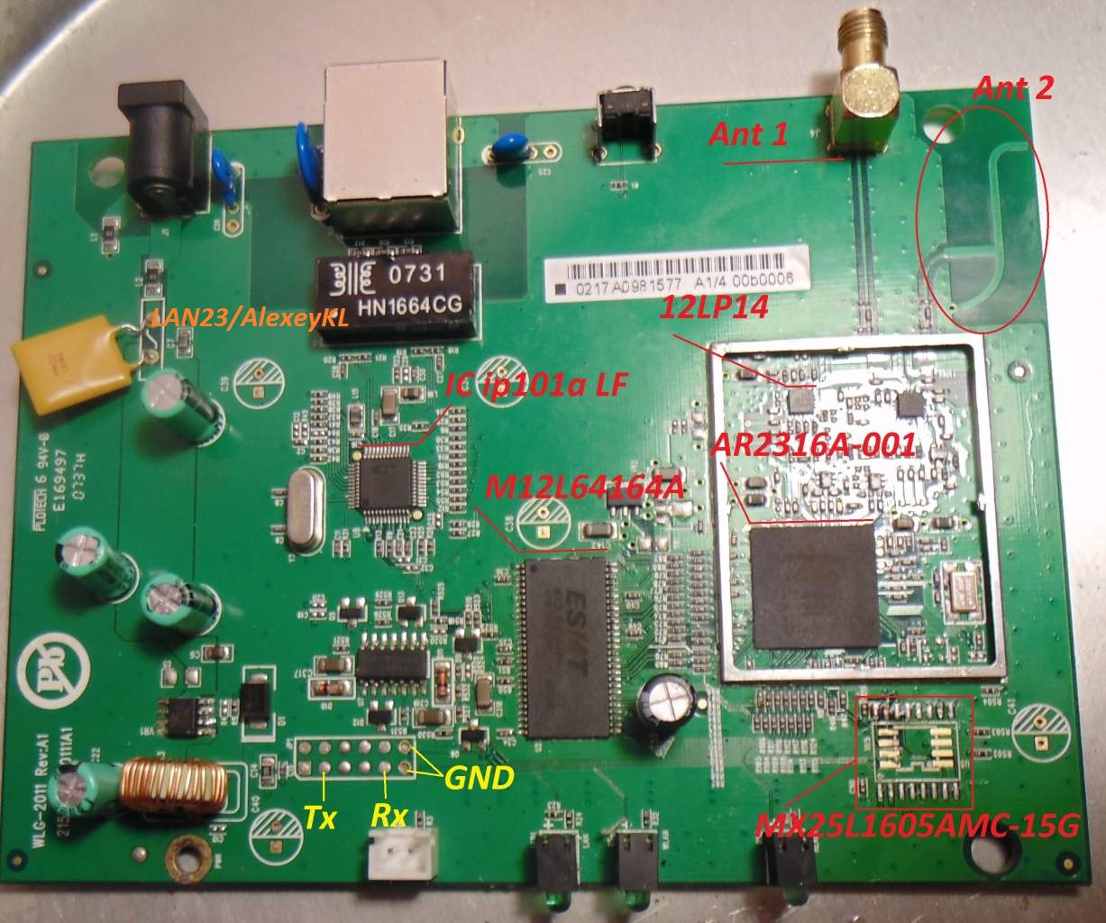

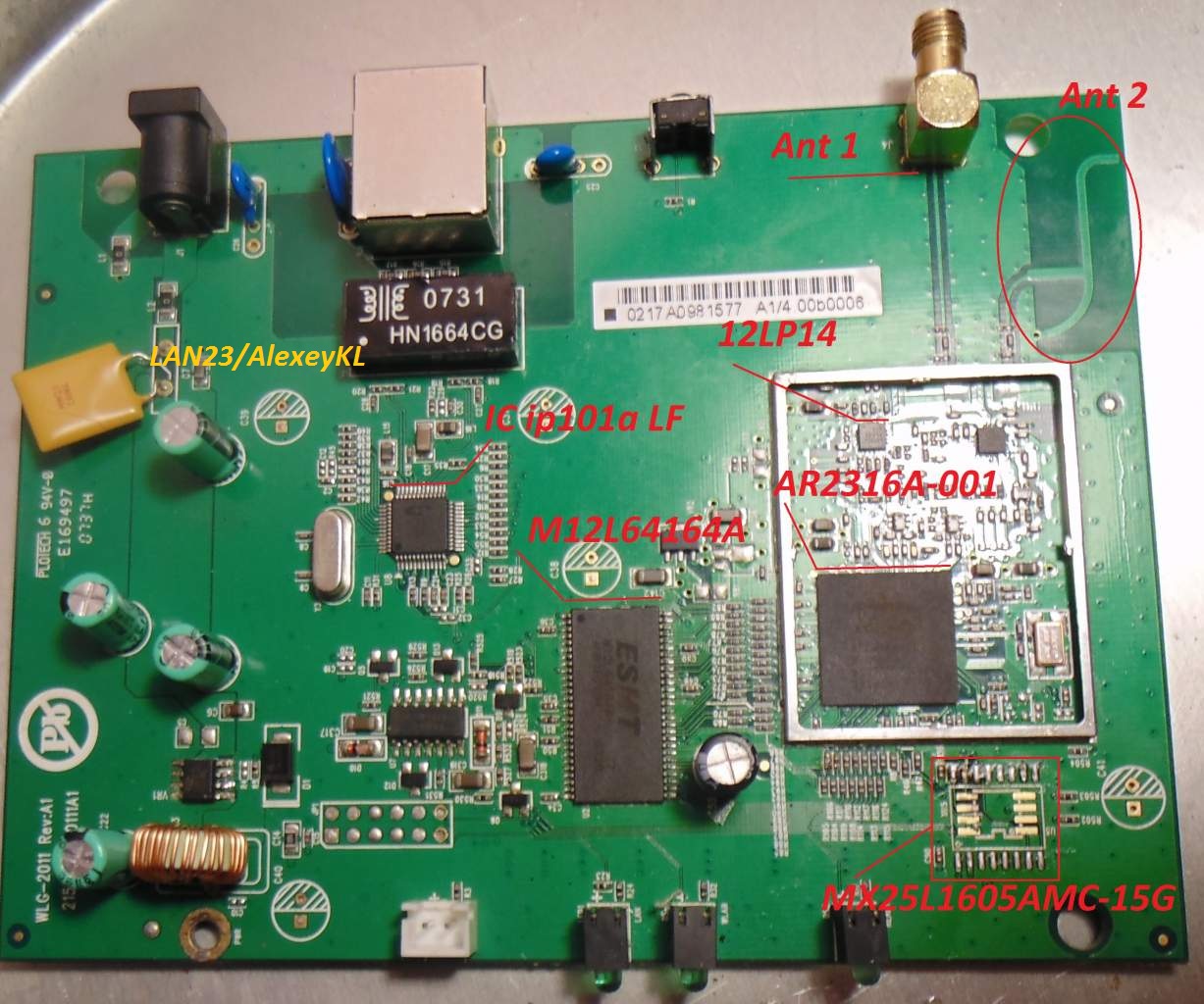

    Имеются 2 старенькие железяки: TrendNet TEW-450APB и D-Link DWL2100AP. Схожие по железу. Как считаете возможно ли TEW-450APB превратить в 2100AP?
    450APB: телнет- нет; поддержка Super-G; Антенны- 2шт.; Чип- Atheros AR2316A-001; ОП- M12L64164A (8Мб); Флешь- MX25L1605AMC-15G (SOP16; 2 Mb); LAN- IC ip101aLF; Усилок- 12LP14.
    2100AP: телнет- есть; поддержка Super-G; Антенны- 2шт.; Чип- Atheros AR2313A-001; ОП- M12L128168A (16Мб); Флешь- en29lv320ab (TSOP48; 4Mb); LAN- IC ip101a LF; Усилок- MSC5510; Радиочип- Atheros ar2112a-001.
    Из проделанного: Увеличил память с заливкой дампа от 2100АР, результат нулевой, точка и глазом не моргнула.
    Возможности: есть шнур на PL2303, программатор TL866A с переходниками.
    У самого мысли такие: загрузчик не работает с этой флешь, значит надо как то влить в неё "правильный" загрузчик или редактировать фуллфлешь (Как раз вопрос первоочерёдный- как это делается, как нагуглить и где почитать/изучить).
    Второй вариант: даташит на AR2316A нашёл, а на AR2313A нет ни где. Но если я правильно понял, в AR2316A реализован радио чип, а в AR2313A его нет, по этому добавлен AR2112A. Может в этом и есть не совместимость? Но всё таки склоняюсь к попытке изменения EEPROM.

    Ещё: на 450APB как зацепить PL2303?

    Звучит круто, но что именно делал то? на сколько увеличил, какую микруху куда поставил?
    Когда есть фото и описание, уже лучше.
    AR2316A это другой чип и не будет он работать он с прошивкой от AR2313A. Он совместим с AR2315A и сюда пойдёт прошивка от NS2, но флешка нужна 25Q32
    и RAM память запаять 16 MB (Память брать с SDRAM PC-133, Делим объем на число чипов, чтобы получалось 16MB - подойдут линейки 256MB/16 чипов или 128MB на 8 чипов..)
    То бишь TEW-450APB превратится в Ubiquiti NS2.
    -- Сначала нужно подключить ком-порт, потому что у RAM памяти запаять все ноги не с первого и не со второго раза получается.. Как только будет видно лог на загрузке NS2 дампа, то можно паять память (а так долго не проверить, припаялось или нет).
    Кудыть только подключать, пока вопрос..
      Ставил:
      флешь- 25L3205DMI того же MX
      ОП - от дохлой 2100АР, т.е. M12L128168A. (дохлый усилок, ОП целае)
      По поводу выбора планки в качестве донора, это понятно: смотришь шильдик с надписью Vпамяти и делишь на кол-во микросхем, проходил такое. Потом шит смотреть 16/8 и всё такое...
      Есть от другой 2100 - V54C3128164VBI7
      А флешька именно Q, моя L не пойдёт, я правильно понял? Хотя по сути разница ведь только в производителе.
      А наносный дамп просто влить и пробовать? В смысле с бубном плясать не надо, или править тоже надо что то?
      Дамп этот брать: nanos2.bin , размер 4194304 , дата 24.09.2015/12:44? Потому что другие по 8 метров, правильно? Если бы не новые правила форума....

        Скорее всего, флешь 25L3205 пойдёт, но чтобы 100% - нужно подключить ком-порт и смотреть процесс загрузки.. Без этого только гадать, почему не включается..
        Может быть, ещё подойдёт с материнских плат новых такие же флеши с цыфрами 25 и 32.
        Такой точки 450APB у меня нема, посему нужно знать или методом тыка выяснить, где на плате (а скорее всего на разъеме) точки TX и RX для ком-порта..

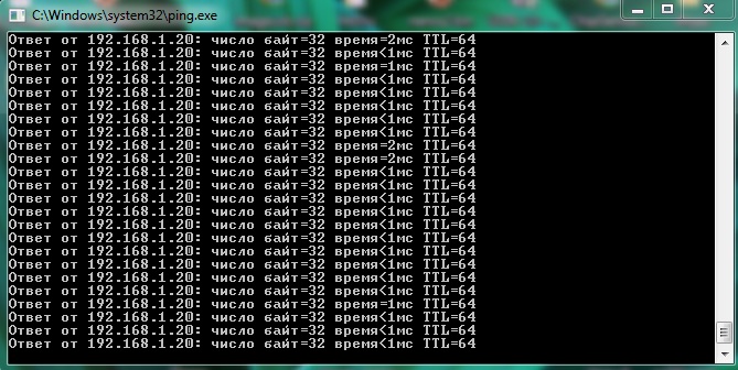

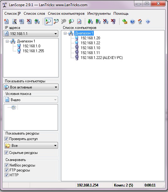

            Нашёл ОП на 16 метров, впаял. Влил дамп в флешь 25L3205DMI нанос2 от Алексея. Подал питание..... Молчит, щупаю микросхемы- всё холодное, кроме ОП (яйца жарить в лёгкую можно!). Сразу мысль: по питанию не подошла, листаю даташит на то что стояло и то что впаял, действительно- "родная" память выдерживает бОльшее напряжение от той что впаял. Решил так: что я ерундой занимаюсь, если от 2100АР оперативка не грелась... смотрю даташит- напряжения совпадают. Впаял.......ииии..... засветилась лампа LAN. Захожу в настройки сети и вижу что соединение по ЛАН регулярно обрывается. Зажал кнопку сброса, потух светик "LAN", отпускаю кнопку и вдруг загораются оба светодиода, т.е. LAN и WLAN (LAN моргает). При новом нажатии на ресет точка уходит в первоначальное состояние: ЛАН подключается и отключается постоянно, ВЛАН не светит. Потом снова сброс и приходит в порядок.
            Пускаю пинг на 192.168.1.20- есть пинг. Ввожу в строку браузера ip- херушки, нет приглашения от точки! Подозрительно... может web интерфейс отключен.... Запускаю утилиту LanScope, она точку находит (на скрине 1.22- ПК, 1.20- AP) но не отображает наличие WEB. Опасение поддтвердилось.

              Гадать по IP тут не умеют, нужен лог с ком-порта.. путти по ссх..
                В том то и дело, яже и пишу: ip в норме 192.168.1.20, пинг идёт, веб морды нет, по SSH не впускает. Разводку крм порта придётся на угад вычислять. Сначала погуглю дамп наноса.

                  Далее: прозваниваем тестером все контакты разъема, мабуть тамо tx rx есть - а это 2.5-3.3В. С ножек, где нет примерно 3 вольт, просматриваем установочные места резюков до проца.
                  Если при загрузке 3 вольта немного проседает - и осциллографом видно пульсации - то это возможно выход tx проца - цепляем ком-порт.

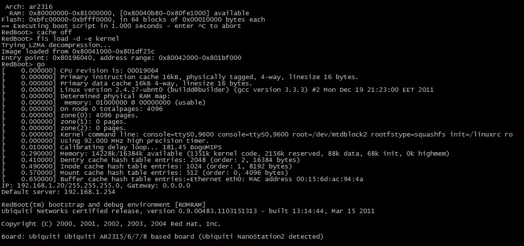

                    Поздно! :-) Уже нашёл, методом осмотра Разьёма. Вот что выдала консоль:
                    Спойлер (+/-) (Консоль)
                    Последний раз редактировалось alexeyKL; 27.12.2016, 19:42.
                      Сообщение от alexeyKL Посмотреть сообщение
                      Arch: ar2316
                      RAM: 0x80000000-0x81000000, [0x80040b80-0x80fe1000] available
                      Flash: 0xbfc00000-0xbfff0000, in 64 blocks of 0x00010000 bytes each
                      Отлично за разбор и дополнение схемы ком-портом - можно выкладывать на wikidevi ..
                      16 МБ RAM и 4MB ROM - норм! полностью ещё 4MB flash не увидел поддержку 100%.. Дальше видно будет
                      Теперь делаем urescue в консоле и заливаем последнюю прошивку 4.0.4
