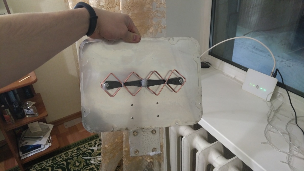

    не обманул производитель - такая штука перед рефлектором = примерно 10dbi
      #17
      "Платка " это не "облучатель" ..."переливает " однако..
      Грешно думать ,что "воткнув чегой-то" в тарель ,можно получить "зашибись"...:)

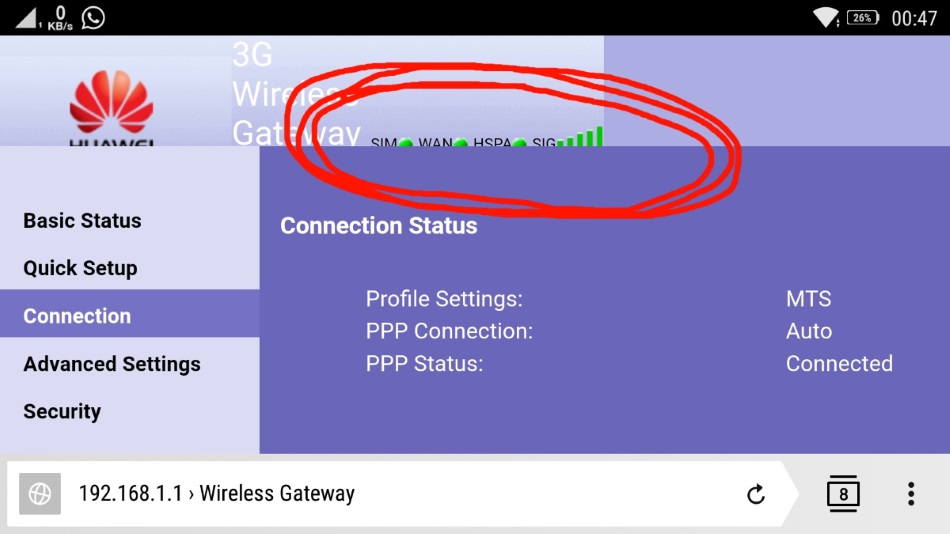

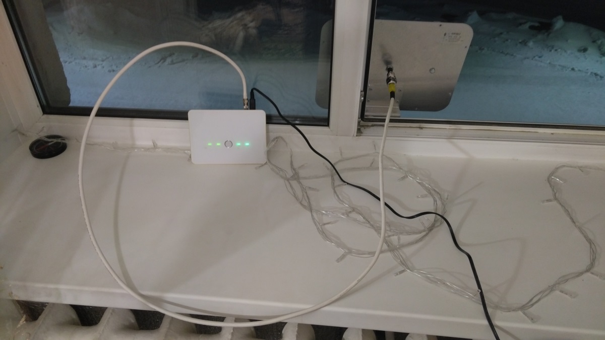

        Итак, опыты мои прошли не зря. Была переделана антенна, вот в такую. По расчётам в 3G частоту сделана максимально приблизительно размерам.
        На момент тестов я находился в городе, что давало мне максимально выжать уровень сигнала от этой антенны. И вот результат в настройках модема Huawei b970B с подключенной антенной:
        Без антенны, модем показывал ни одной палки, но держался в режиме 3G. Сайты открывались шустро, но программа speedtest не могла найти серверы.

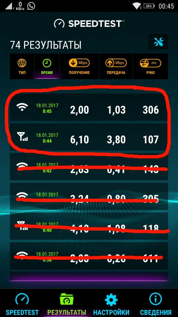

        Далее был замер скорости в speedtest и вот какой шокирующий итог получился:
        3G wi-fi роутер показал результат в 2 Мбит, а смарфон в режиме 3G показал целых 6 Мбит! Почему такая разница, пока не понятно. Возможно проблема в роутере, почему режет скорость, хоть в характеристиках и указано что принимает до 7.2 Мбит. Проблема явно не в уровне сигнала, он максимально полный. Возможно на работе, в общаге сосед использует другой качественный модем, поэтому и наслышан о его 5Мбит. Что можно сделать дальше? Пока только мысль купить модем Huawei E3372, подключать и пользоваться, а этот роутер положить в тёмную полку :derisive:

          дело может быть в тарифе
          и симка в роутере из того ж региона, где тестируешь?
            #20
            Симка явно не из того же региона. пинг большой.
            Да и скорость не может быть постоянной. с yровнем сигнала -78дб, y меня скорость то 2 мегабита то 22 мегабита.
            спеедтест профан. не проверяйте скорость по немy. ВРЁТ.
            Включите видео качество HD720Р. и смотрите до скольки подымается скорость.
