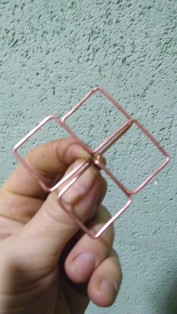

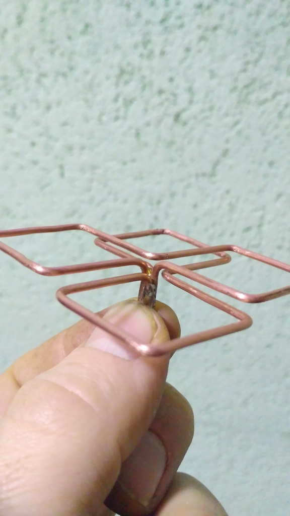

          всем привет. имею 4г роутер хуавеи в315 .страдаю разными самоделками и забодяжил такой облучатель. биквадрат на 2.6 ггц. чтобы работало в МИМО режиме впаяны 2 биквадрата крест накрест 32 mm.по сравнению с внутренней антенной усиление с 3 палок до 5, загрузка с 50 мегабит до 100 возрастает.(тарелка 65х55 см)
          до станции 2.5 км преграда лес. мог бы кто рассчитать в программе в принципе насколько удачная затея.прошу не ругать сильно, всё как бы работает но может можно что добавить, убавить

              постапокалипсис-антенна ))))
              0) медь - подходящий материал
              1) для 2600 размеры биквада должны быть меньше, чем у тебя
              2) LTE, вроде, на 2 частотах работает...возможно, лучше заработает если сделать 2 немного разных размера
              погугли про частоты LTE, посчитай размеры в онлайн-калькуляторе
              http://3g-aerial.biz/onlajn-raschety/raschety-antenn/raschet-antenny-kharchenko-zigzagoobraznoj
              и на таких высоких частотах токи гуляют по самой-самой поверхности...значительно лучше работает, когда поверхность без коррозии и полированная-лакированная. лепестки рефлектора облучателя тоже
              Р.S. лучше облучатели такие (только с уменьшенными в 1.06 раза размерами, наверное...тут только авторы подскажут):

                      я посмотрел внимательно на картинку (соотношение диаметра и фокусного расстояние, форма тарелки)...твоя извращенная конструкция по усилению и ДН больше подходит в данном случае, чем просто патч

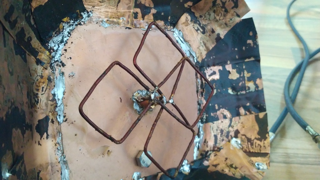

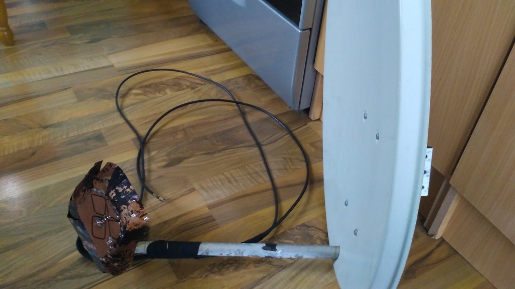

                        прислушался к советам насчет этого ужаса что вам показал, немного изменил конструкцию, размеры, на2600 и 2660 мгц, спаял лепесток и поместил в фокус еще большей тарели. кабель с низкими потерями и т.д.

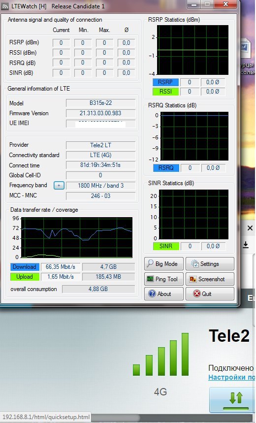

                        я был уверен точнее думал что роутер работает на частоте 2600,
                        подкрались сомнения, т. к когда на программе LTE WATCH в настройках рабочей частоты выбрал частоту 2600 сигнал с 5 делений упал до 2, только при выборе 1800 мгц сигнал поднялся до 5 делений и появилась более менее нормальная загрузка.
                        теперь появились новые вопросы:
                        1)можно ли при помощи андроид смартфона и какого либо приложения определить на какой частоте работает базовая станция.
                        2)какая вероятность того, что приём улучшиться ,если пересчитать данную приблуду на 1800 мгц?
                        3) если всё таки бс работает на 1800, сделать что нибудь проверенное и н раз обсуждённое, если есть мимо облучатель на 1800,ткните носом пожалуйста меня, столько инфы не знаю что и правда стоящее а что очередной шлак
