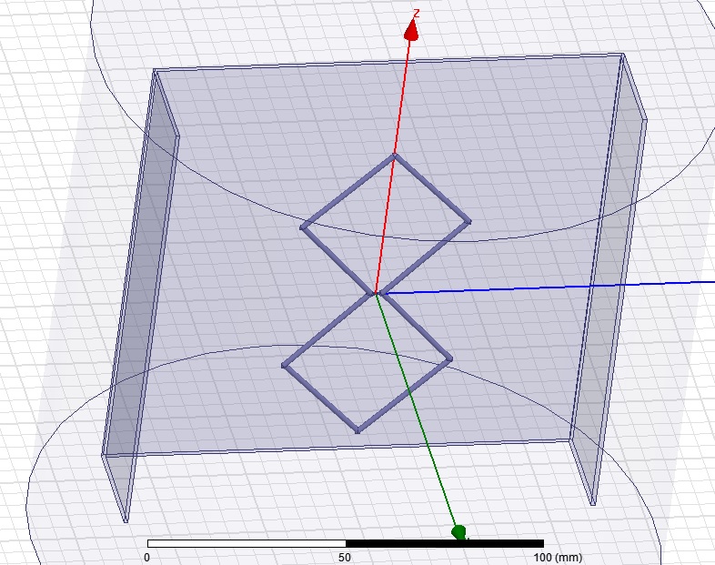

А размеры этой антенны каковы? Вы не указали.
Странно. Продолжаю эксперименты. Сделал из медной проволоки два разных биквадрата. В одном использовал проволоку 244 мм, во втором - 246 мм. Пока без рефлектора. В обоих случаях на Tp-Link 741 сигнал такой же, как и со штатной антенной и такой же, как и с антенной из текстолита.
Одинаковый результат на четырёх антеннах навевает нехорошие мысли.
