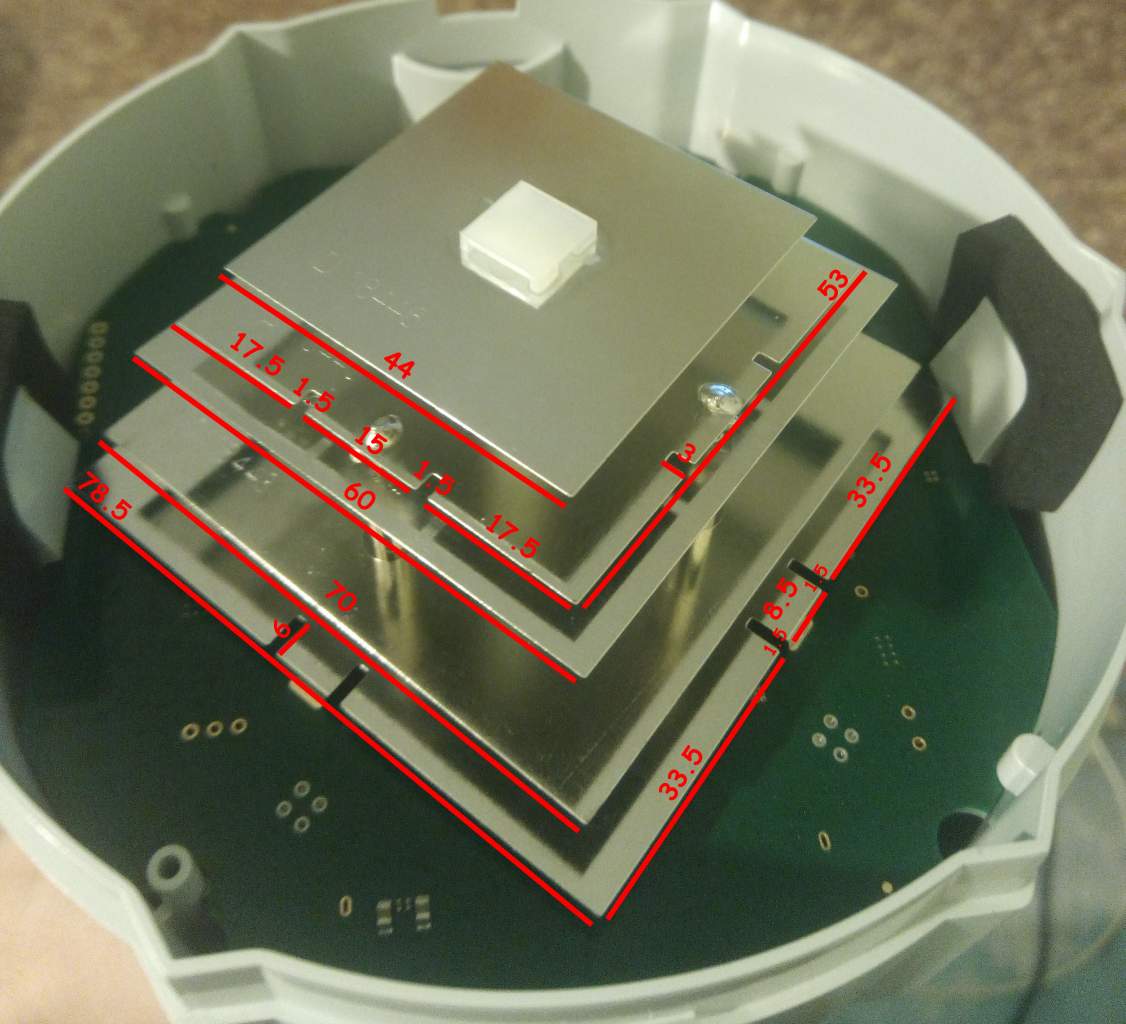

Антенна МикроТика LTE
Фото с размерами предоставил обладатель сей девайса ник FakePerson с 4pda

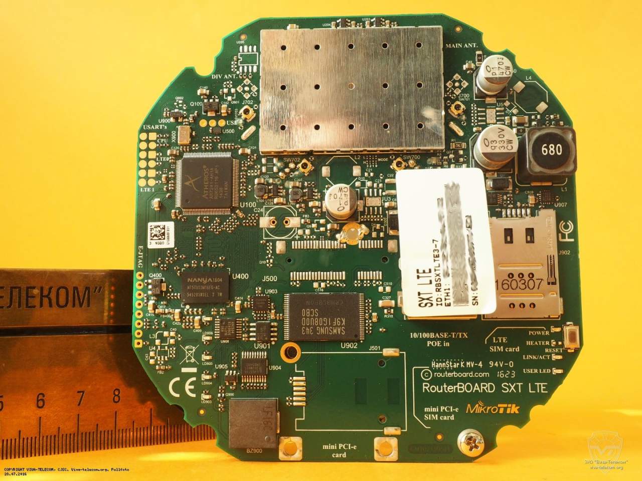

11.02.2017, 13:09
Сообщение от
Алексей
Посмотреть сообщение
а фото железа нет ?

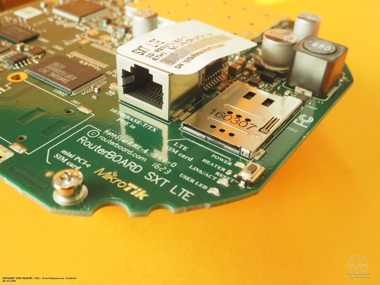

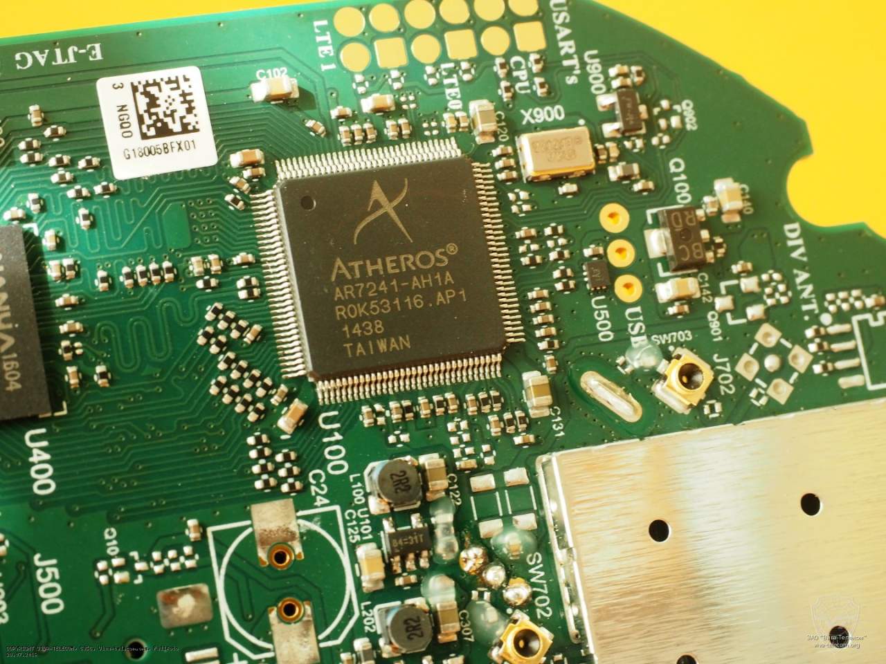

Есть обзор с фотками _https://viva-telecom.org/12192/mikrotik/sxt-lte/review/

изолятор?
Да.
Размеры неизвестны.

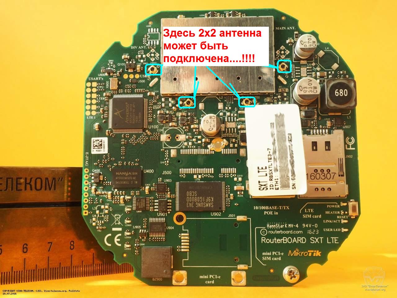

11.02.2017, 14:58

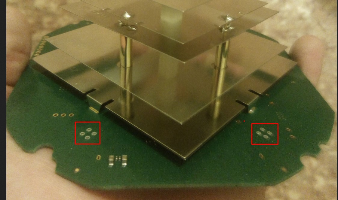

3G+4G Dx

11.02.2017, 15:04
Сообщение от
jomy
[ATTACH=CONFIG]24741[/ATTACH]3G+4G
нет. там не распаяно

11.02.2017, 15:08
те для следующей версии ... !!!

11.02.2017, 15:17

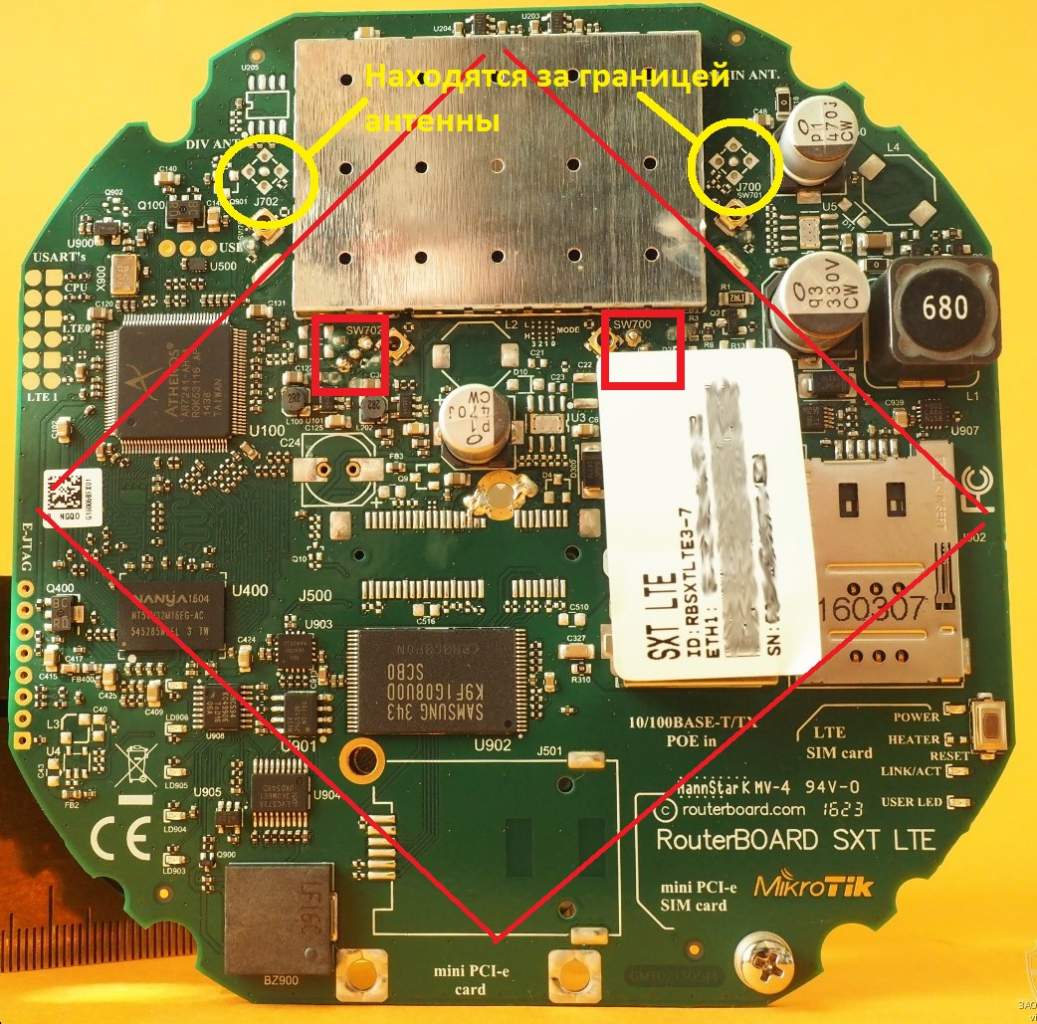

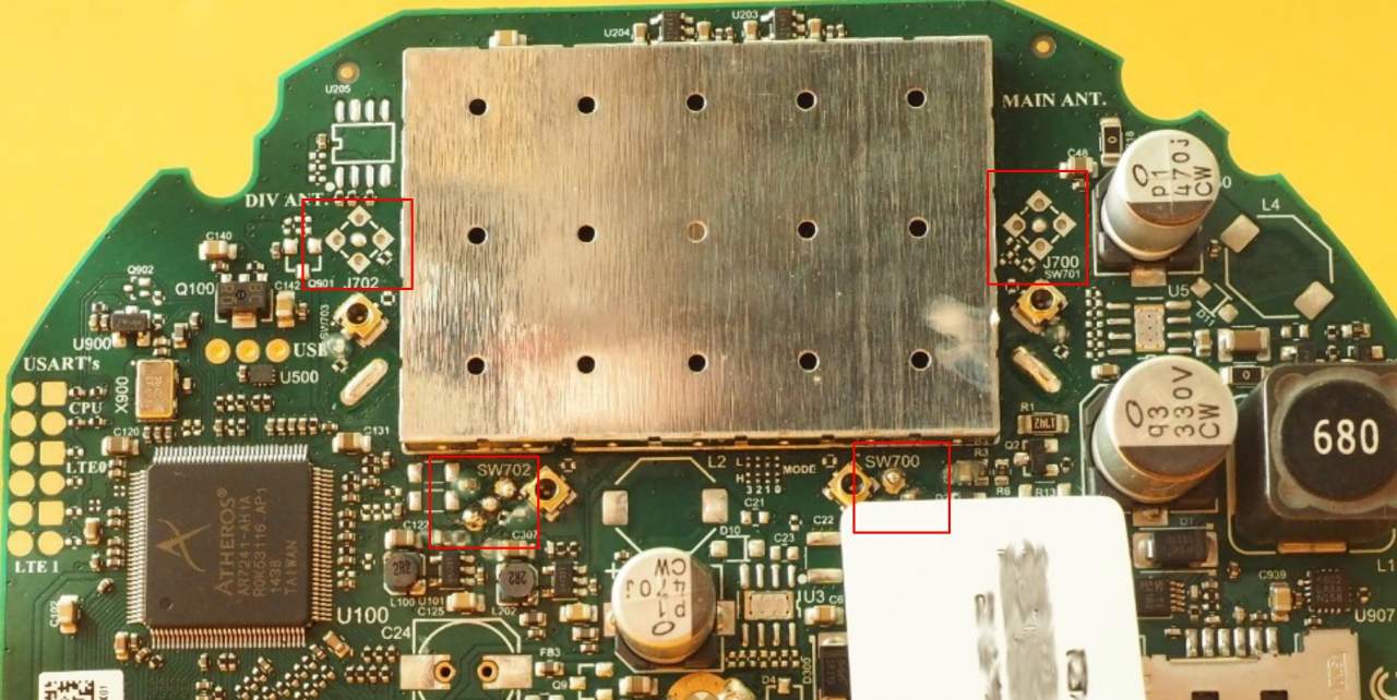

Саня, все там распаяно, два для 1800 и два для 2600, то что ты пометил, то же для проверок при производстве.

11.02.2017, 15:18
Сообщение от
jomy
Это тестовые разъемы от двух диапазонов - 1800 и 2600, как на обычных модемах.

11.02.2017, 15:18
Сообщение от
jomy
Неугадал!!!)))

11.02.2017, 15:28
Сообщение от
Aleks07111971
Тестовые разъемы возможно и распаяны. Но к антенне только ДВА.
