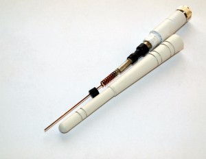

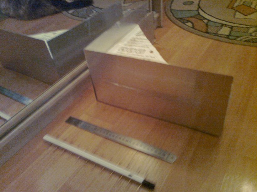

Временно остался без багажа и направленной антенны на чужбине.
Вспомнил про простейший способ - использовать рефлектор.

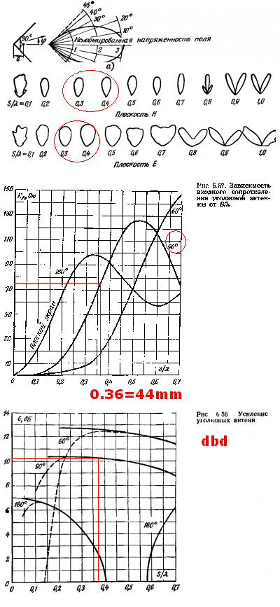

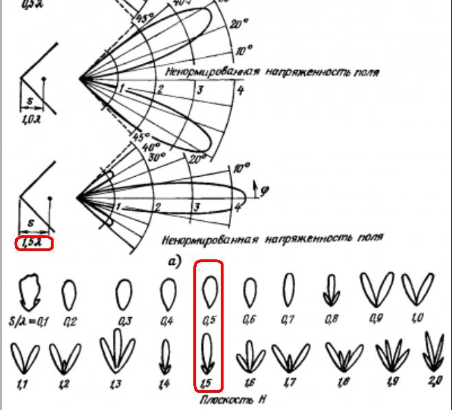

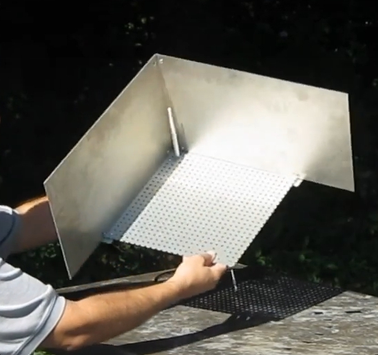

Если верить советским книгам, для диполя в раскрыве небольшого (сторона менее длины волны) 90-градусного уголка можно получить 12dbi.

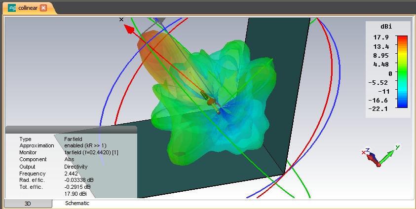

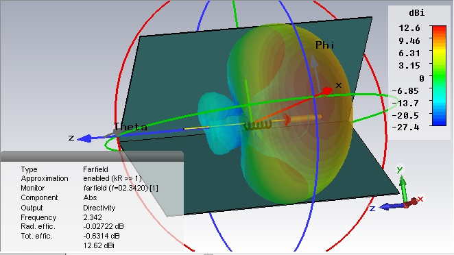

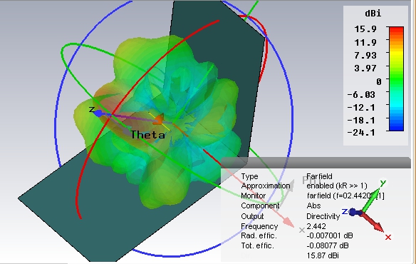

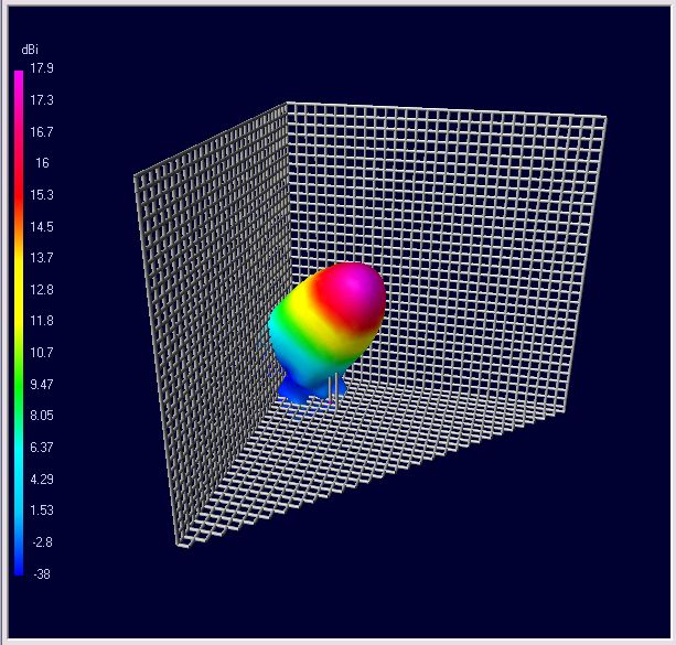

Смогу ли я получить 2.4 GHz 13-14dbi направленную антенну, если помещу в 90-градусный уголок (из листа от банки пива) со стороной 11 см и высотой 22 см на расстоянии 44 мм (от оси антенны до вершины угла) коллинеарную антенну 4dbi с такой начинкой?
Может кто смоделировать? Будет 50 ОМ? Или не на 44 от вершины нужно отодвинуть коллинеарку двухсегментную, чтобы она осталась 50 ОМ?
