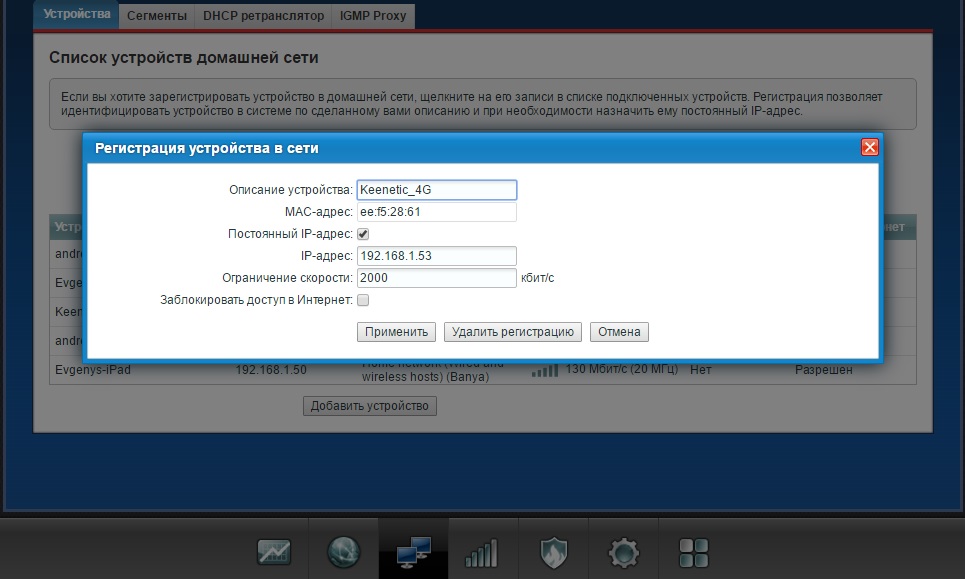

                    Обнаружил вот хорошую возможность контролировать соседскую скорость:
ID:	224523 Нажмите на изображение для увеличения.

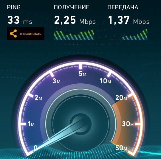

                        Короче предварительные итоги испытаний:
                        У соседа линк устанавливается, но скорости нет. В некоторых местах даже Яндекс не открывается. Самое дальнее расстояние, на котором все работает 50-60 метров. Но на таком расстоянии андроид и без репитера берет. Короче, надо разделять....
                        http://www.lan23.ru/forum/attachment...6&d=1490515220

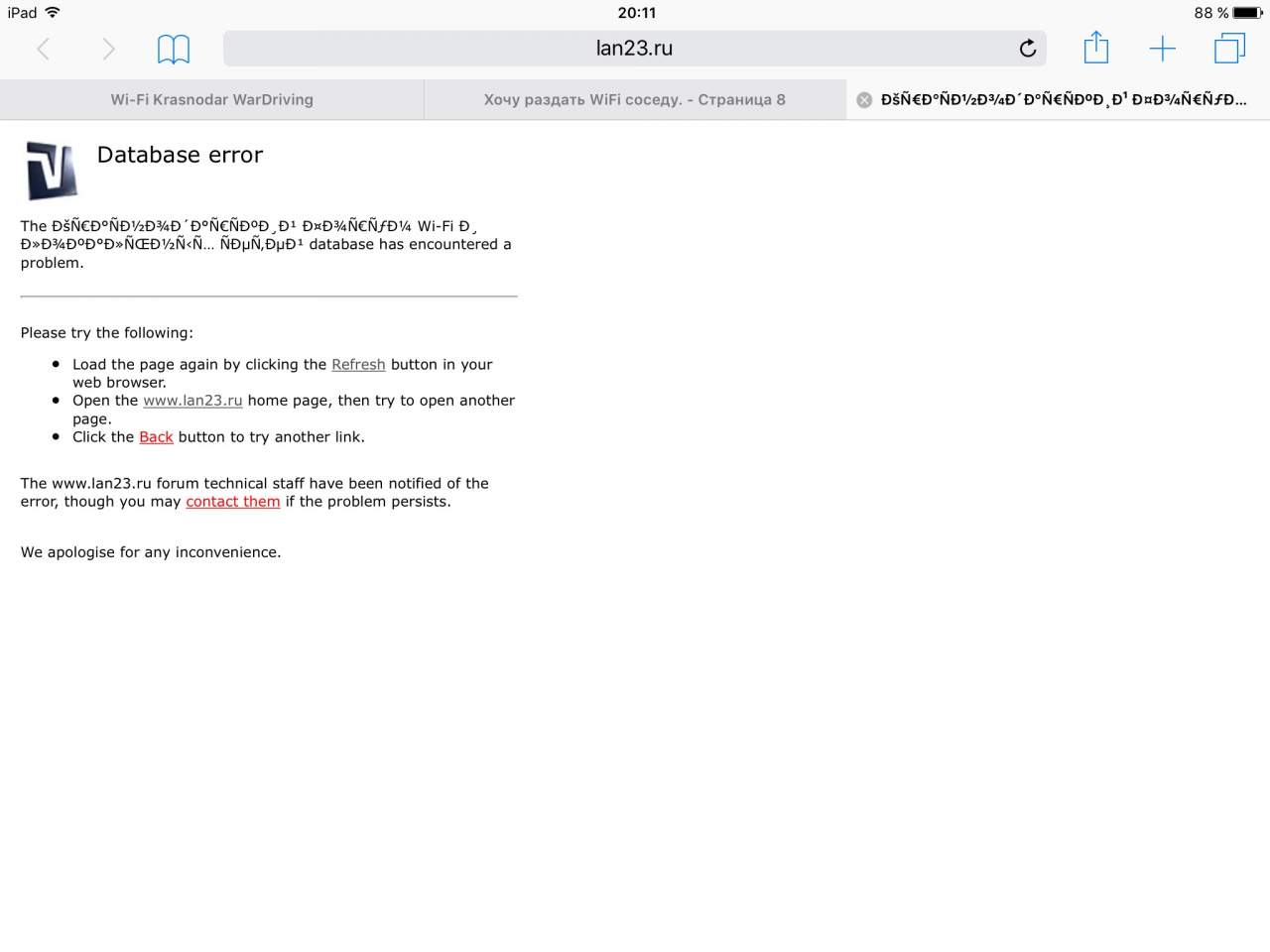

                          Что-то опять с форумом творится. У меня в личке пробелы пропали, картинки и ссылки так и не вставляются с первого раза. Сюда пишу, потому что в других разделах вот такая хрень:
