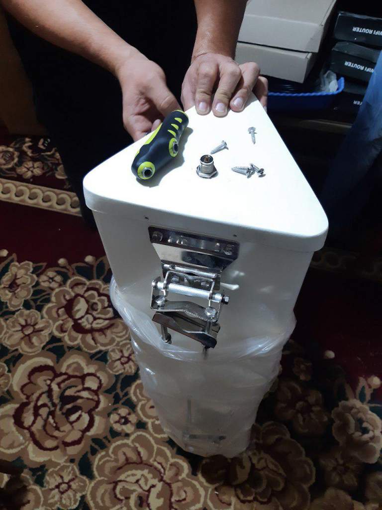

    утром покажу. А то сам не подыму с подвала, пока мои ребята не полезут. Тучный стал очень. А пластик - вроде не пластик. Стекловолокно-смола чтоль . Кабеля внутри заходят в какието маленькие подшипники. Как его иначат свч-шники не знаю. но точно не подшипник. но похожи на подшипники или подщипники...блин что за слово и как правильно сказать?
      #92
      Привет, а нутро могешь показать?:)
      Вангую

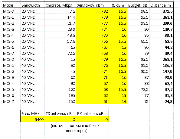

          а если к такой сеточной параболе пристыковать 5.8 диапазон бытового рутера..интересно, на скока по прямой может телефоны будут соединены?
            #95
            Ячейки для 5,8 великоваты.

              да и для 2.4 великоваты..но думаю мелкоячеистую сетку пристыковать. хотя такого опыта не имею. Бестер же делает
                Я сейчас купил квартиру на 8 этаже, со стороны балкона далее чистое поле. И как раз купил туда Mikrotik AC2 (вот симуляция антенн), как раз могу проверить куда с балкона будет добивать на смартфон на 5 ГГц. Если антенна даст хотя бы +16 дБ чистого (с учетом всех костылей) прироста, то это +4 раза прирост по дальности покрытия
                Расчет по формуле Фрииса дает такую дальность на антенны 0 dBi
                Телефон при сильном сигнале конектится на 80 МГц, но при удалении (пока тестировал только по квартире) проседает и в 20 МГц
