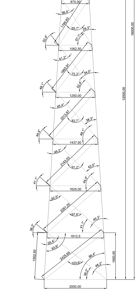

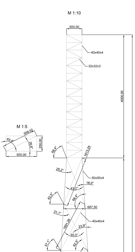

    Добрейшего времени суток, друзья! Хотелось бы советов или просто мнений по поводу конструкции мачтового сооружения.
    Вздумалось мне построить на очень ограниченном участке конструкцию без растяжек, ибо некуда оттягивать. Набросал схему, используя реальные рабочие прототипы, но мне не требуется несущая способность на хренову кучу тонн. Достаточно одной :) И то с большим запасом. По этому не планирую использовать трубы большого сечения, а хотелось бы обойтись уголком в качестве несущих стоек. Что по-вашему можно изменить в конструкции в лучшую сторону, что добавить, убрать? Предположительно соединения будут иметь болтовое соединение. Может сварное. С этим тоже не решено.

      Пока не перешли к вашему проекту вопрос, а не проще ли поставить железобетонную опору ЛЭП? Они до 26 метров бывают.
      А нет ли возможности "достать" осветительную (прожекторную мачту)? Высота около 12 метров. Их полно на заброшенных территориях.
