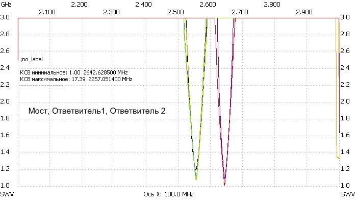

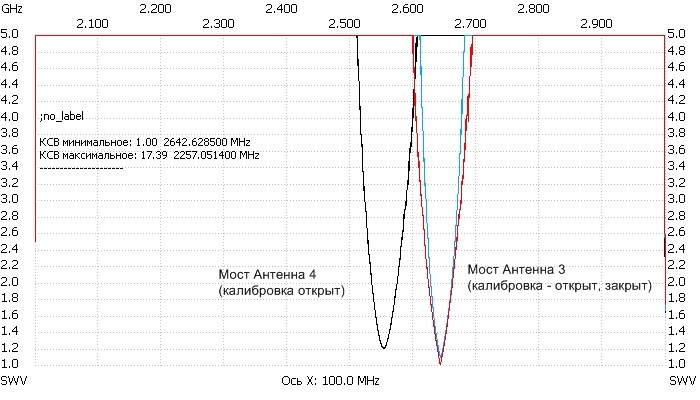

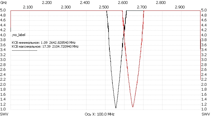

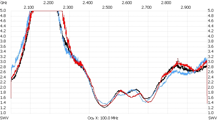

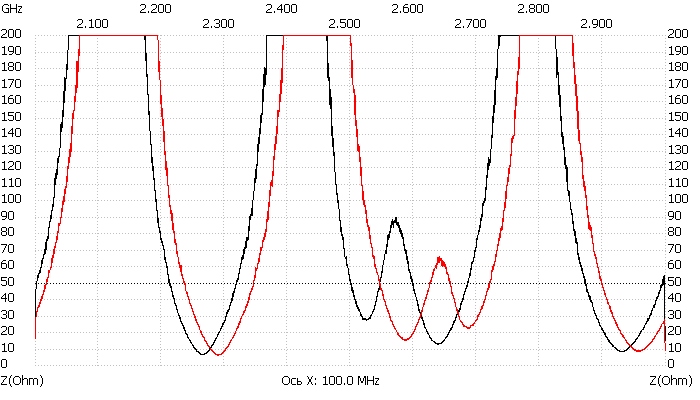

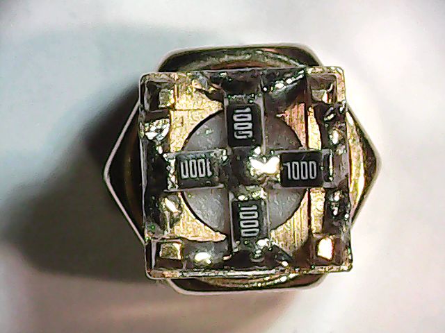

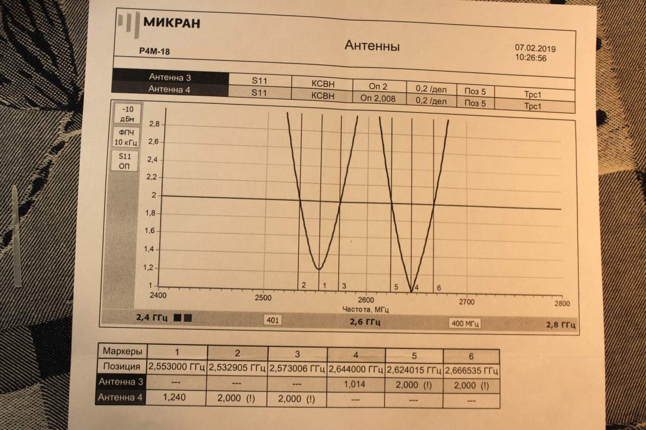

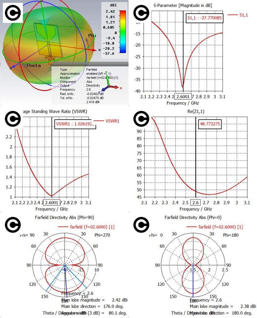

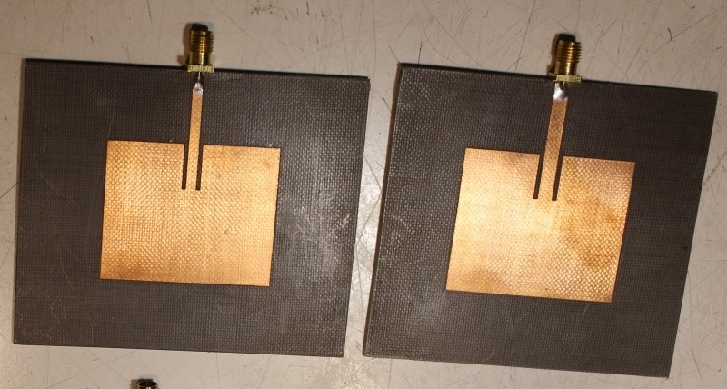

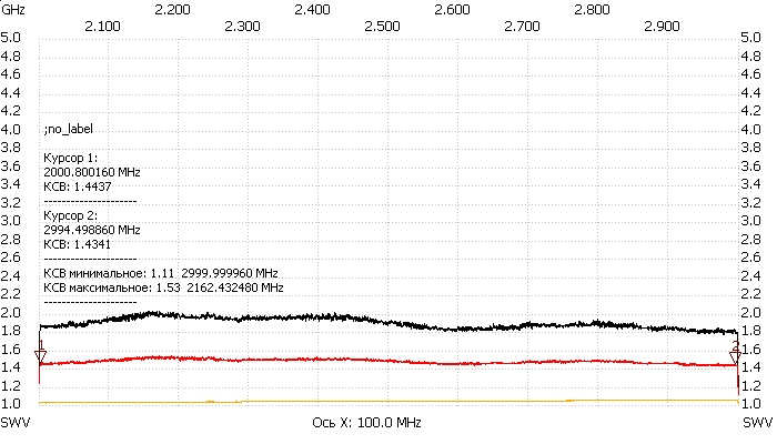

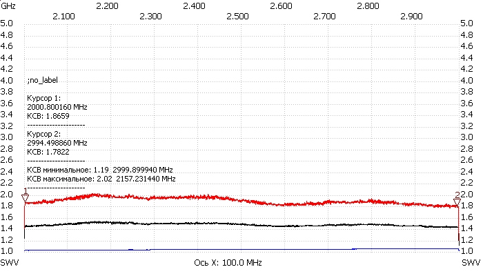

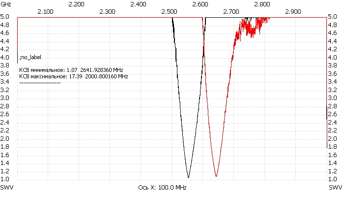

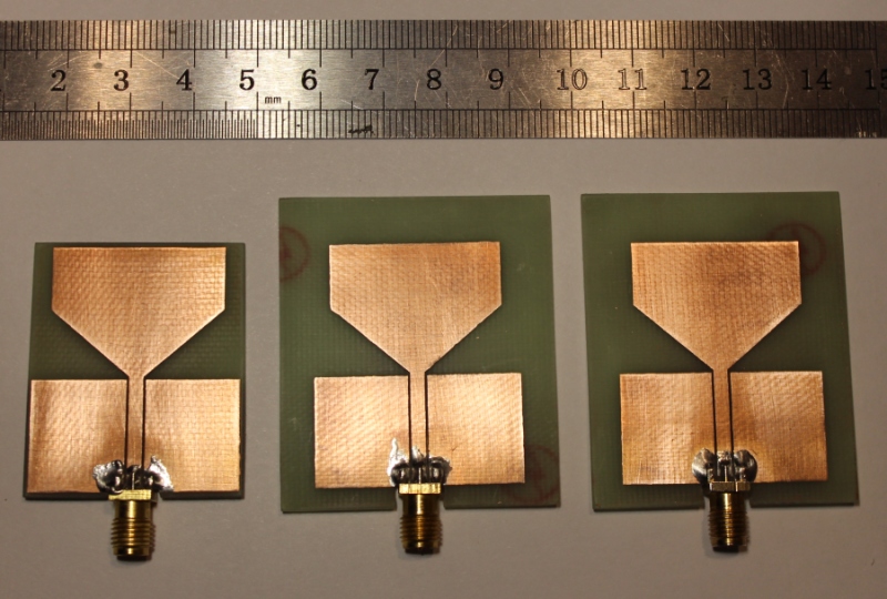

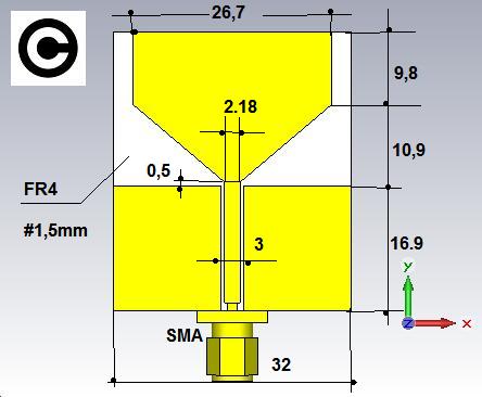

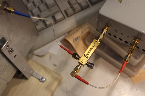

Антенна смоделированная jmy при изготовлении ушла вверх по частоте, а калькулятором вниз.
Заданная частота для обеих антенн 2,6ГГц
Калькулятор
jomy

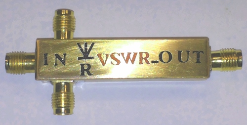

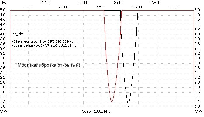

Измерение Направленным ответвителем.
Черный калькулятор, а красный joma

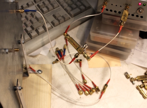

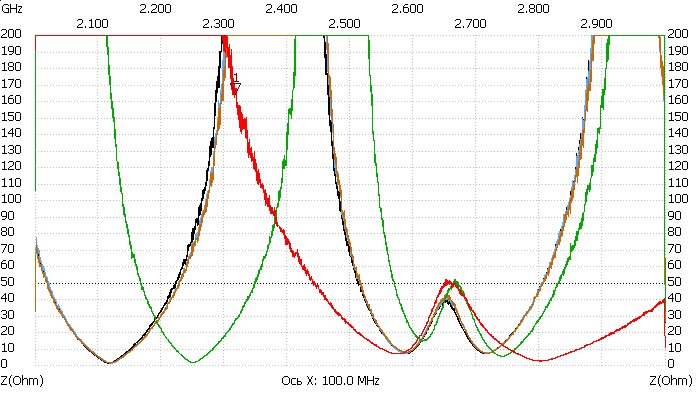

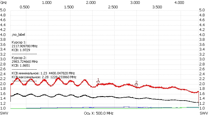

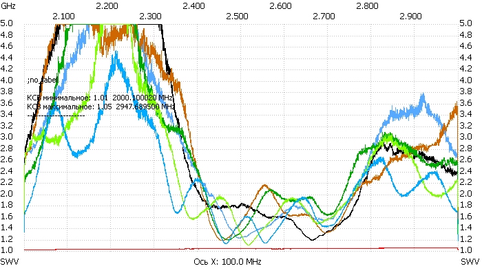

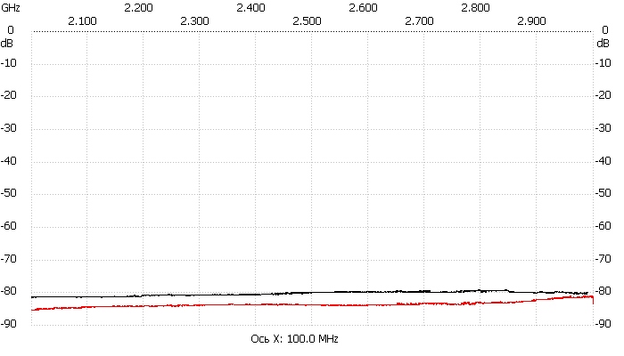

Измерение Мостом с возвратом потерь.
Такое влияние кабеля при измерении мостом получилось на антенне joma.
От моста до антенны разные косички от ноля до 30 сантиметров.

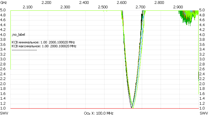

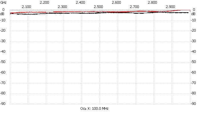

Калькулятор
