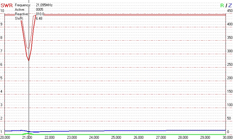

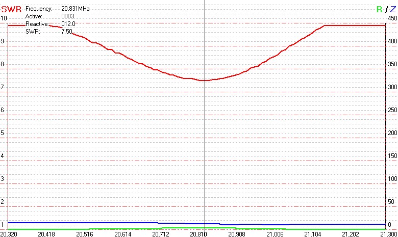

Для работы из временного QTH, в частности во время поездки в Латгалию на озеро Зурза, была повторена вертикальная антенна конструкции Игоря Гончаренко DL2KQ GP 7-10-14-18-21 MHz с трапами. Собственно сама конструкция антенны описана на сайте автора www.dl2kq.de/ant/3-34.htm, а также неоднократно обсуждалась на форумах, например здесь. Поэтому цель этой заметки рассказать как получилось её изготовить у меня, возможно кому-то это будет интересно.
Submitted by YL3BU on сб, 02.02.2008 - 12:06 Антенны

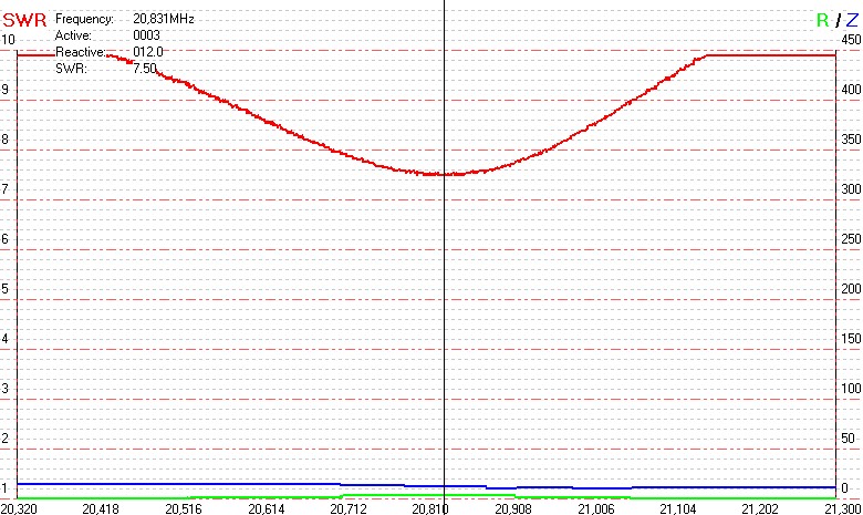

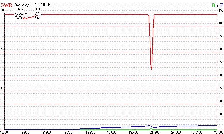

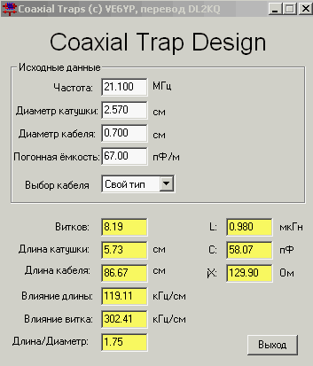

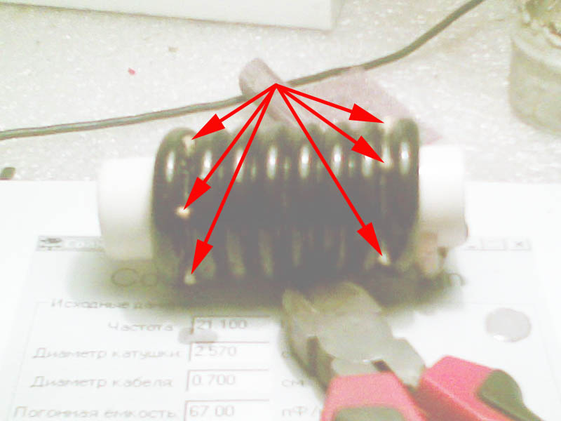

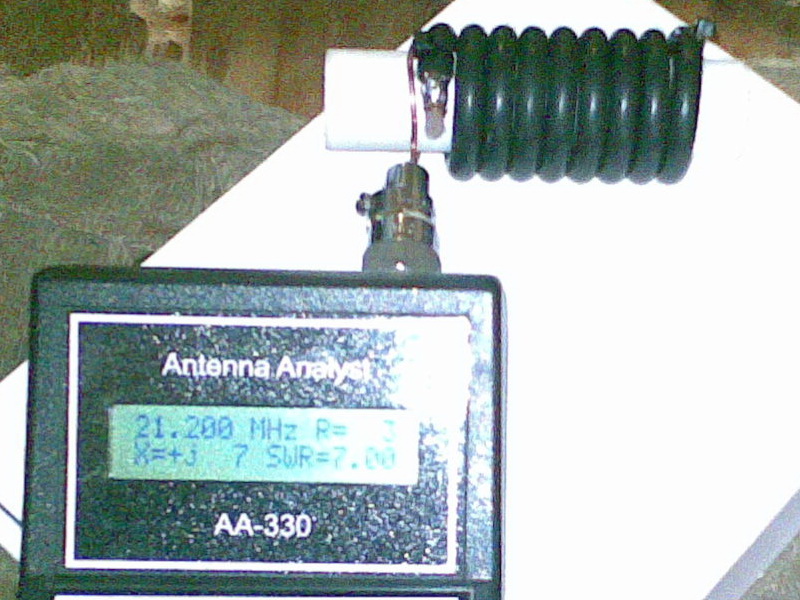

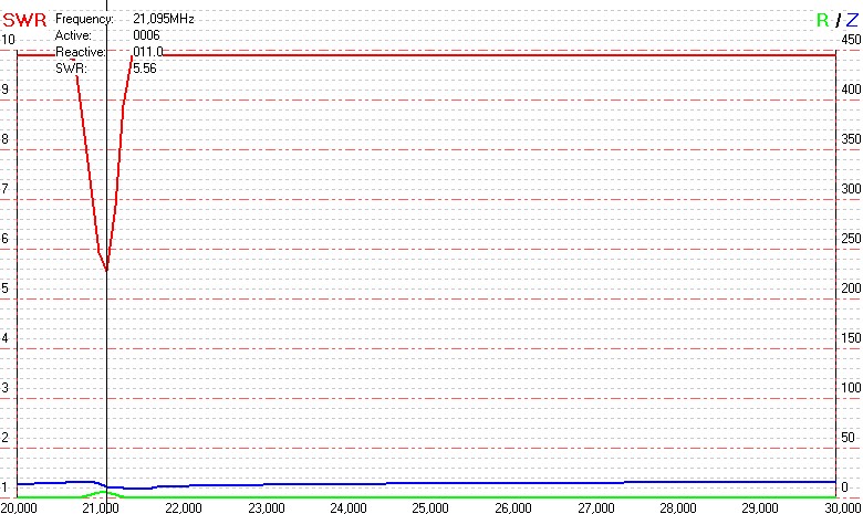

Но цель была попробовать изготовить такой трап и настроить его с помощью антенного анализатора АА-330. Для этого была изготовлена катушка связи состоящая из одного витка медного провода диаметром 1.5 мм запаянная в разъём PL-259. Для удобства измерения АА-330 использовался совместно с компьютером - наглядно и не надо лишний раз крутить валкодер анализатора который, скажем так, не на высоте (ну это и понятно - поставь туда валкодер получше и цена прибора будет побольше, а стремлением разработчиков был максимально дешёвый прибор).
