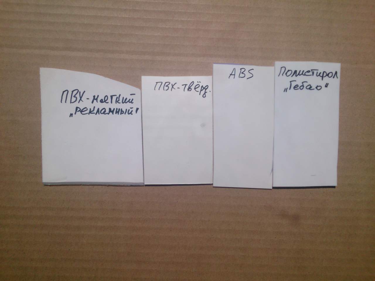

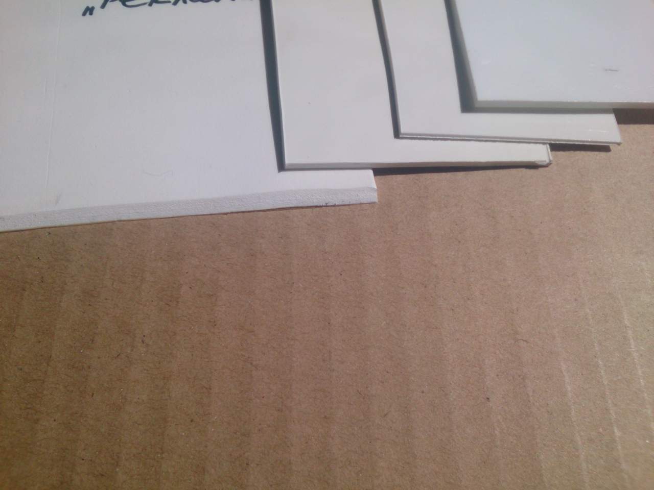

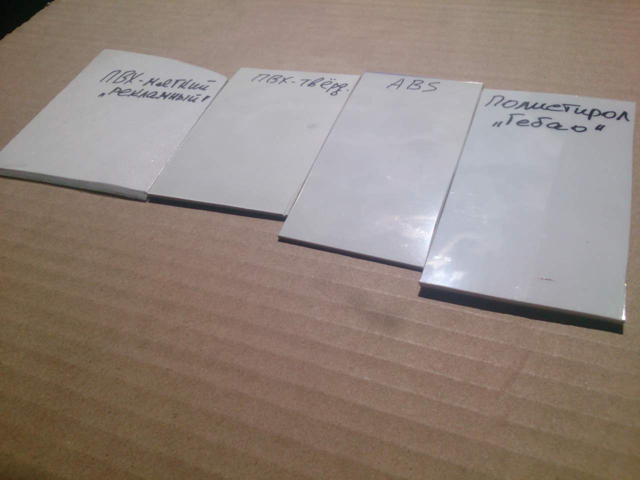

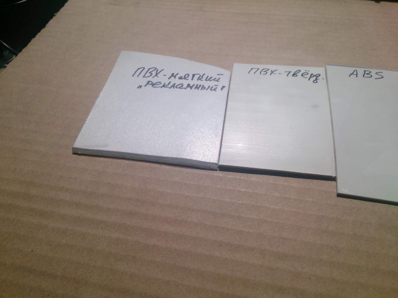

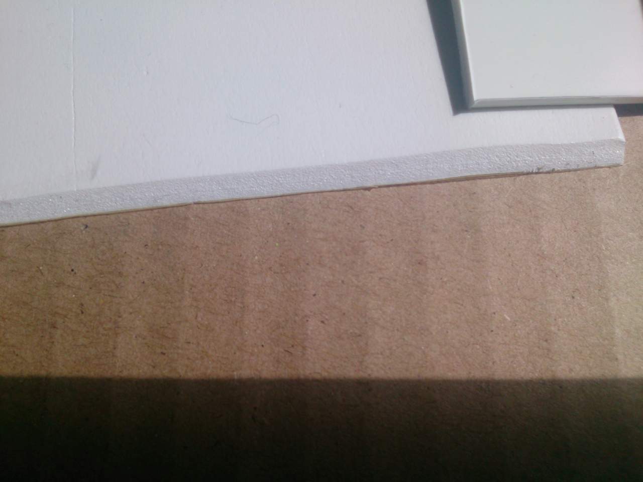

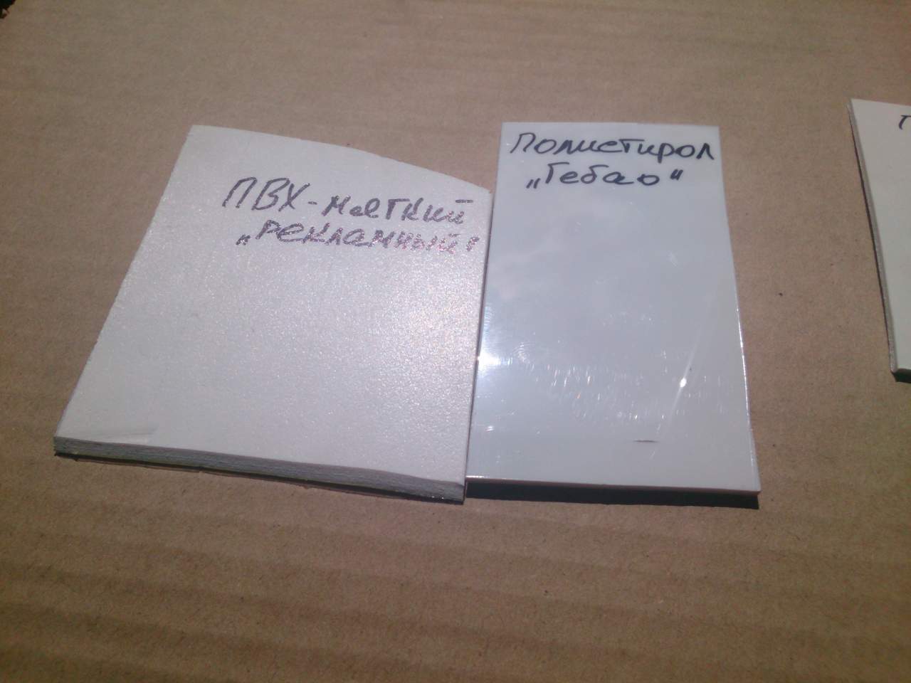

            Вот на фотках разные пластики... Подписаны. Все радиопрозрачны и светоустойчивы.
            На мягком "рекламном ПВХ" видна пористость структуры на срезе. Ну естественно, он хуже всех отражает свет, так как матовая поверхность.

              о, ес-ес...я видел его. Такое впечатление- как будто, этот мягкий пористый пвх, чуть дождь, то, сразу намокнет. И я его сразу забраковал. И впрямь мягкий как мочалка. .

                Ну уж не настолько он пористый! К тому же, поверхность у него непромокаемая! А торцы промокнут на глубину 1 мм. максимум. А если пластик вклеен на герметик, то и торцы останутся сухими!
