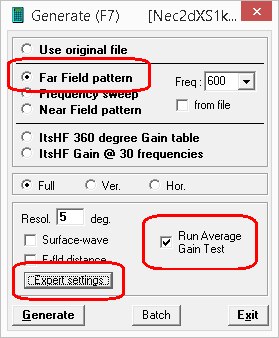

        3.1. Основные правила.
        3.5 Если два провода разного диаметра близки друг к другу, несмотря на то, что их сегменты выровнены, ошибки в вычислении коэффициента усиления антенны и его входного импеданса могут быть получены, особенно в части реактивного сопротивления [5, 11]. В моделях этих характеристик рекомендуется выполнить тест AGT (см. Раздел 7.2), чтобы проверить их достоверность.
        7.2. Средний коэффициент усиления (AGT).
        Средний коэффициент усиления является полезным инструментом для проверки действительности модели и доступен практически во всех программах, реализующих NEC-2
        AGT тест состоит в помещении модели без нагрузок и линий передачи в свободное пространство (горизонтальные антенны) или над идеальной землей (вертикальные антенны), а затем прогон 3D-диаграммы излучения.
        Теоретически, интегральное усиление антенны без потерь, учитывая адекватное сегментирование, во всех возможных направлениях излучения, должно быть равно 1 (100%). То есть антенна должна излучать всю мощность, обеспечиваемую генератором [см. 5, 8] , Если это правило не соблюдается, модель, вероятно, имеет дефекты в характеристиках генератора или, возможно, генератор находится в неправильном месте.
        Результаты АГТ интерпретируются таким образом [7]
        AGT <0,80: модель сомнительна и должна быть уточнена.
        0.80 <= AGT <0.90: модель может быть полезна, но может быть улучшена.
        0.90 <= AGT <0,95: модель пригодна для большинства целей.
        0,95 <= AGT <1,05: модель, вероятно, будет точной.
        1.05 <= AGT <1.10: модель пригодна для большинства целей.
        1.10 <= AGT <= 1.20: модель может быть полезна, но может быть улучшена.
        AGT> 1.20: модель сомнительна и нуждается в доработке.
        В случае широкополосных или многополосных антенн повторите тест конвергенции в наборе частот во всем рабочем диапазоне антенны.
        В интерфейсе 4NEC2 тест активируется в Expert Settings

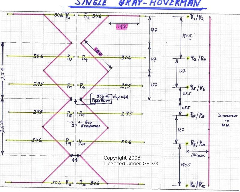

          ,,do this..
            #35
            do a NEC model or what?
            how is it related to this topic? where are symmetrical wires?

              #36
              NEC or whatever you want ...!!1
              Vibrator 6mm, 10mm Reflector
              MY PICTURE IS THE ORIGINAL...!!!

                How this Gray-Hoverman model will verify if NEC can simulate TR-Lines build as wire structures?
                  #38
                  Take this for study ...http://www.jedsoft.org/fun/antennas/dtv/xgh.html
                    #39
                    Do not understand your point. Why I should look on G-H antennas, if they do not have transmission lines at all?
                      #40
                      That's what you do it yourself...!!!
                        #41
                        do it - do it what? do a model? there are tons or *.nec for G-H already done.
                        How they prove or disprove NEC2 engine behaviour with symmetrical transmission lines, built either as "TR-Lines" (pure mathematical line), or as "Wire structures"?
                        I see NEC2 as unreliable instrument for this. Even after playing with GW source wire radius, to get AGT=1.0, impedances are different from HFSS
