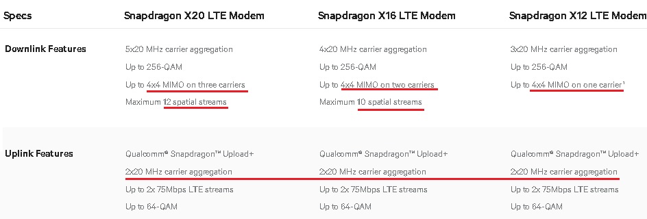

      десятки раз прочел, но не могу понять о чем речь. Что за агрегатизаия?
      Валет, ты же более продвинутый чем я - пжлс, разложи по-полочке это сообщение.
      Qualcomm Snapdragon X12 и старше на аплинк умеют вещать одновременно в 2 (из числа любых поддерживаемых) диапазонов.
      На даунлинк приёмник X12 не умеет обрабатывать одновременно сигналы с нескольких диапазонов.
      X16 может обрабатывать сразу 2 (из числа любых поддерживаемых), а X20 - сразу 3 диапазона.
      Это позволяет пользователю в каждый момент иметь такую скорость DL и UL, как сумма всех скоростей если бы он не поддерживал агрегацию.
      Чтобы агрегация работала надо выполнение 4 условий:
      - оборудование абонента умеет и активировано
      - оборудование БС умеет и активировано
      - абоненту разрешен хендовер в любой из диапазонов (т.е. БС обслуживает этого абонента в любом удобном диапазоне)
      - на входных клеммах трансивера сигнал из дополнительного диапазона позволяет установить соединение (любой силы и скорости)
      Если для MIMO надо чтобы оба канала имели примерно равную силу, потому что оба потока работают в одинаковой модуляции на одной частоте.
      То для агрегации энергетика линка может быть кардинально разной. В одном диапазоне (с учетом загруженности БС, распространения сигнала) абонент в даный момент имеет 2 Мбит, в другом 0.2 Мбит. При агрегации получит 2.2 Мбит
      Единственное ограничение - трансиверы в разных диапазонах не могут работать на передачу одновременно. Вставать на передачу можно только когда это разрешено протоколом в обоих диапазонах. При комбинировании TDD диапазона с FDD прирост может быть небольшой (не равен сумме скоростей если бы в этих диапазонах клиент работал отдельно)
      https://www.qualcomm.com/products/sn...ems/comparison
      http://www.comnews.ru/content/102330/2016-06-06

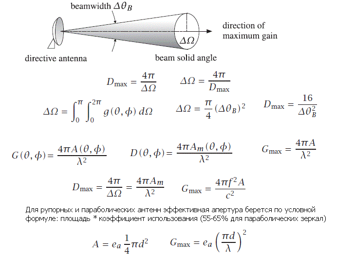

                  Если отбросить потери, рассогласования и взять идеальный (математический предел), то каждое удвоение это +3 dB (на практике достижимо только в АФАР)
                  Для малого числа нод бывает получают бОльше усиление, за счет крупного и сложного рефлектора с бортами.
                  1 - 9 dBi
                  2 - 12 dBi
                  4 - 15 dBi
                  8 - 18 dBi
                  16 - 21 dBi
                  32 - 24 dBi
                  64 - 27 dBi
                  128 - 30 dBi
                  256 - 33 dBi
                  512 - 36 dBi
                  1024 - 39 dBi
                  36 dBi это 4000 раз
                  G=e * (pi * D/lambda)^2
                  Для параболических зеркал e = 55-65%
                  D = sqrt(G/e) * lambda/pi = sqrt(4000/0.6) * 0.123 / pi = 3.2 метра
                  Чтобы получить 36 dBi надо апертуру 8 м2 (круг диаметром 3.2 метра), для 39 dBi - 16 м2 (круг диаметром 4.5 метра)

                        Потому что усиление антенны считалось и считается в разах, потом, по известной формуле, переводится в дб и уже только потом появляется пресловутый изотропный излучатель с 2,14 дб сверху
                        В каких-то формулах может и считается от диполя.
                        В представленной мной формуле считается в разах от изотропного излучателя, потому что вывод формулы начат с объявления:
                        D = 4*pi / телесный (пространственный) угол.
                        Когда угол равен полному углу 4 pi (пространственный угол сферы), то D=1
                        На этом объявлении и построен дальнейший вывод формулы G=e * (pi * D/lambda)^2.
                        Можно кардинально усложнить все перечисленные формулы если в объявление ввести диаграмму направленности какой-либо антенны (например полуволнового диполя), только я таких формул не знаю (и знать не хочу)
                        Для решетки патчей указывать можно как угодно, вместо 9 dBi для одиночного патча написать 7 dBd, и все значения в столбике уменьшить на 2
