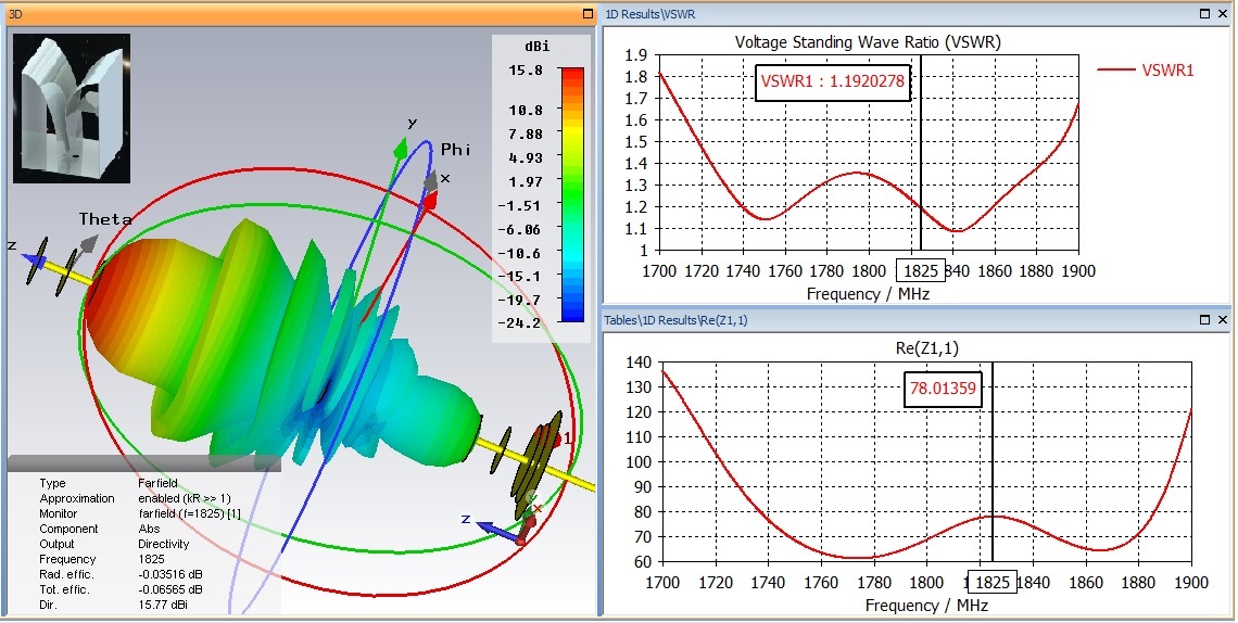

                    Вот такая получилась антенна: Диапазон В3 (LTE 1800), импеданс 75 Ом, усиление 15.5 - 15.8 дби.
                    Последний раз редактировалось Vodkaman; 17.12.2017, 16:44.
                      #25
                      А размерчики можно?

                        Начните с этой: http://www.lan23.ru/forum/showthread...940&highlight=
                        Мой вариант, надо еще доработать, обкатать, после этого выложу размеры. Обычно, я так стараюсь делать.
                          Я всё-таки жду Ваши размеры. Ибо я повторил Вашу компакт-панель в двух экземплярах, чем вполне доволен. Огромное Вам спасибо!
