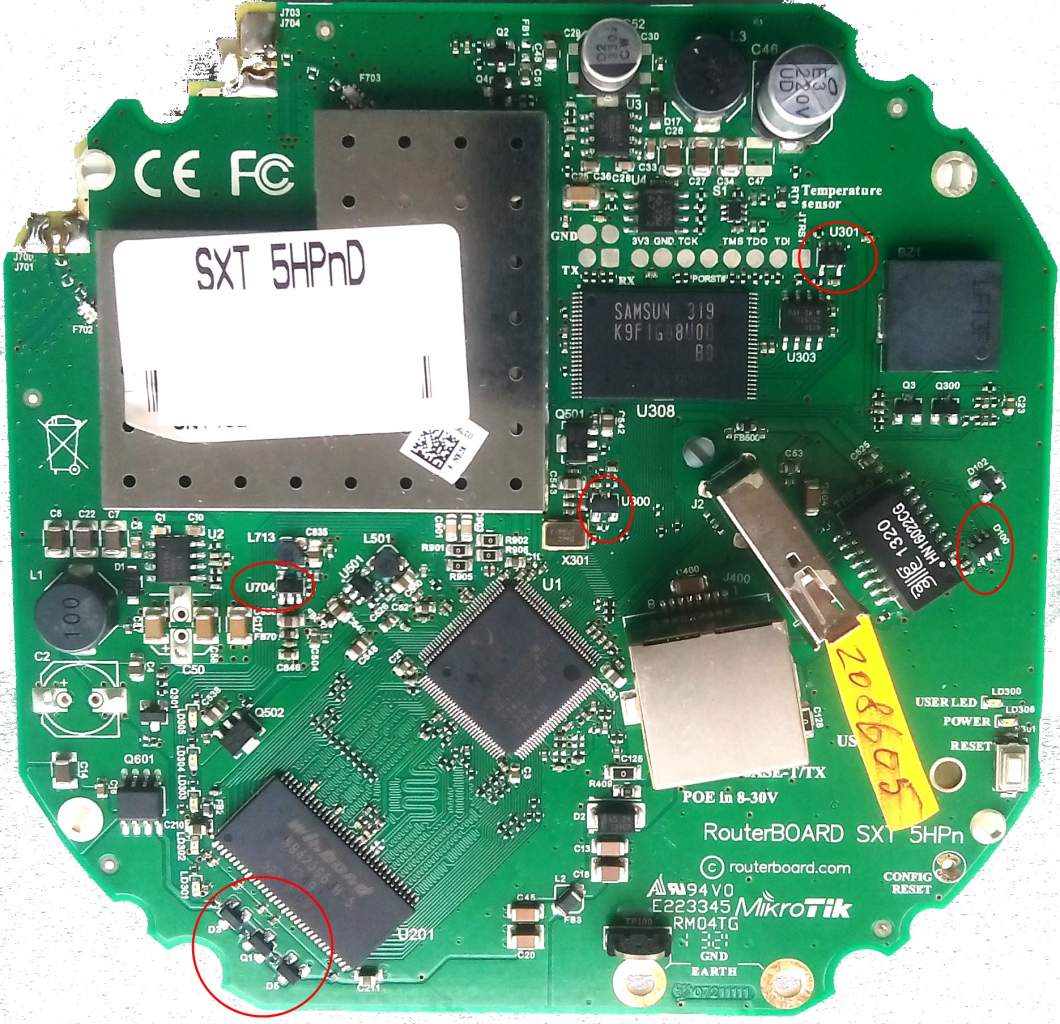

    К тем кто ремонтировал:
    1.возле трансформатора LAn есть шестиног D100. Звонится тестером как три перемычки . По маркировке не удалось выяснить что это. Похоже на супрессор, но...
    Кроме того есть супрессор, это D102. Но почему один?
    2. Триног U300. На одной ноге общий, на двух других - 3,3В. опять же не удалось определить что это.
    Судя по маркировке - микросхема, но для чего, какая....
    3. Возле оперативки стоят D3 и D6. Похоже это супрессоры, но стоят на питании?
    4. Проц формирует напряжение 1.2В внутри себя, но выход ШИМ на U501 подключен к выводам проца VVD12 (1.2V)

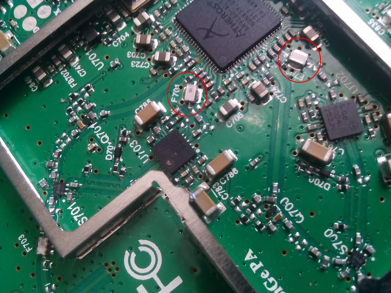

    5. В радиотрактах и UBNT и Mikrotik стоят элементы с Обозначением F. Обычно так нумеруют предохранители, а здесь что? Разрядники?

          U300 это микросхема (судя по обозначению), на ней маркировка AMO15.

            1. TVS сборка, какая выяснить не удалось, хотя особо и не старался. Сотый вроде в другой цепи находится, хотя могу и ошибаться. (ошибался, посмотрел схему)))))
            2. Скорее всего что-то типа опорника/эталонника, они бывают в таких корпусах или вот что накопал: AMO SOT-23/3 AME8500AEETAF29 AME Voltage Detector 2.93V, -Reset Push-pull output, 210ms. Для страждущих, сайт caxapa.ru - раздел codebook.
            3. Никогда не сталкивался с этой зоной платы, но например в ноутбуках супрессоры обычно на питании и стоят, не силовом конечно, а вот на управляющих и контрольках обычное дело.(какая там маркировка? на Вашей схеме их не обнаружил, нарисуйте как оно там расключено, может это поможет опознать "шо це таке")
            4. Есть разница между силовой и не сигнальной электроникой? Скорее всего тут именно так и обстоит дело(опорное или что-то подобное), хотя возможны варианты(управляемое вкл./выкл. итп..)
            5. Скорее всего как и положено, предохи.

              Мне показалось что это сборка суппресоров на 4 линии, я так по схеме и нарисовал. Одиночный суппресор SOT23 я нарисовал приблизительно, т.к. разводки по плате не видно и для проверки надо снимать трансформатор, а у меня сейчас фена нет под рукой...
              О таком варианте не думал (даже не предполагал!) завтра попробую посмотреть под этим углом.
              И кстати, да - по маркировке подходит...
              Я это еще посмотрю (опять же завтра, на свежую голову), но с такой защитой я тоже не сталкивался и поэтому обескуражило...
              В ubiquiti процессор формирует питание и на озу и для радиочипа, т.е. у него активный выход. А здесь этот выход (1,2В) соединяется с выходом (всегда активным!) узла питания на ШИМ. В мануале для AR7242 написано так:
              VDD12 - pins 40, 50, 60, 67, 95, 97, 106 - Regulated 1.2 V output from the AR7242
              VDD12CD - pins 12, 23, 113, 128 - Regulated 1.28 V output from the AR7242; core voltage of CPU/
              DDR blocks, connect pins 12 and 23 to pins 113 and 128
              и вроде ошибокв своей схеме не нашел, но я еще подумаю над этим.
              Я все таки склоняюсь к тому что это разрядники. Уж слишком большие токи должны быть во входных цепях чтобы сработали предохранители, к тому же они инерционные...

                  Разобрался я со вторым и третьим вопросом, надеюсь что с первым тоже. Положил исправленную схему в стартовое сообщение темы - кому интересно, смотрите. Это защита от превышения напряжения питания.
                  Вопросы 4 и 5 сейчас неактуальны (особенно 5 - просто любопытство), буду разбираться когда прижмет...
                  Спасибо Yuraner за подсказки!

                        разрядники?
                        вот выложил фотки внешнего вида элементов в радиотракте, которые маркируются буквой F (F701).
                        Кто-нибудь знает точно что это за элементы?
                        ЗЫ Снимал планшетом, лучше не удалось...
                          схема кстати но не надо на общую , в паблик и под пароль только для ремонтников )
                          а почему под пароль то?
                          кто не специалист - все равно не разберется...
                          а специалисты себе на пирожок все равно заработают...
                          Где и что тут уже лежит для ремонтников? (любопытство кошку сгубит...)
                          Последний раз редактировалось kkk; 05.07.2017, 15:21.
                            Для разрядника не место (свич и усилок не защищены).
                            Мож согласующий.
                              Мож согласующий.
                              Вряд ли.
                              Стоит в разрыве сигнала между входным коммутатором и радиочипом. Что он может согласовывать...
                              Для этого есть резисторы, дроссели и конденсаторы
