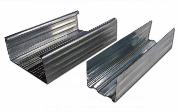

    В наличии имеются обрезки профиля для гипсокартона с рифлением типа таких:
    Выровнять для идеальной зеркальности их я вряд ли смогу (или мож посоветуете как это лучше сделать).
    Стоит ли из них делать рефлекторы и пачи?

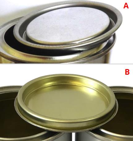

    Для биквадрата я нашел крышку от банки с краской. Идеальный размер (13 см гладкой поверхности, до бортика), но она с одной стороны в краске (пол крышки тонким слоем) и имеет бортики/выемки соответственно.
    Влияет ли краска (стоит ли заморачиваться с очисткой) на характеристики антенны и с какой стороны лучше разместить сам биквадрат - со стороны бортиков (B) или выемки (A)? Или лучше вообще их срезать до ровных краёв?

          Вариант 1- сам себе и ответил.
          Обязательно нужно гладкое зеркало или что?
          Вариант 2- крышка маленькая.
          Почему маленькая-то? Для 2,4 Ггц нужно ж не менее 124 мм. Вот из СД-дисков же делают, а у него 120мм.

            Ну не зеркало, а хотя бы ровная гладкая поверхность...

            А кто сказал, что СД-диски работают, как положено?Никто из "грамотных" их не применяет...
            Почитайте тему про "биквадраты"...
              Ну так там и 120, а нужно ж 124.

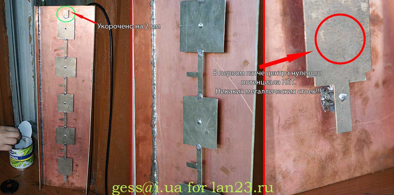

                      Если про патч, то я думал что-то типа этого, только полностью из рифлёного профиля.
                        Это весьма сложная антенна. Вам бы что то попроще для начала...
                          Согласен. Я же сказал "типа". Просто сейчас сходу не нашел ту, что видел.
                          Ну или вот то же типа такой, только видел с 4-мя или 6-ю патчами (не нахожу сейчас).

                          И ещё родился вопрос. Не думаю, что оригинальный, но как-то не встречалось. Что если в кач-ве отражателя использовать пищевую (или др) фольгу? Напр наклеив на фанеру. Или на тех же рифлёных профилях, максимально выровняв рифление, разумеется, или подложив подложку - картон, пенопластс и тп.
                            Сделать хороший патч, гораздо проще, чем хороший "биквад"! Гораздо меньше гемора!
                            Начните с одиночного патча и потом по нарастающей. Хоть будите сравнивать их между собой...
